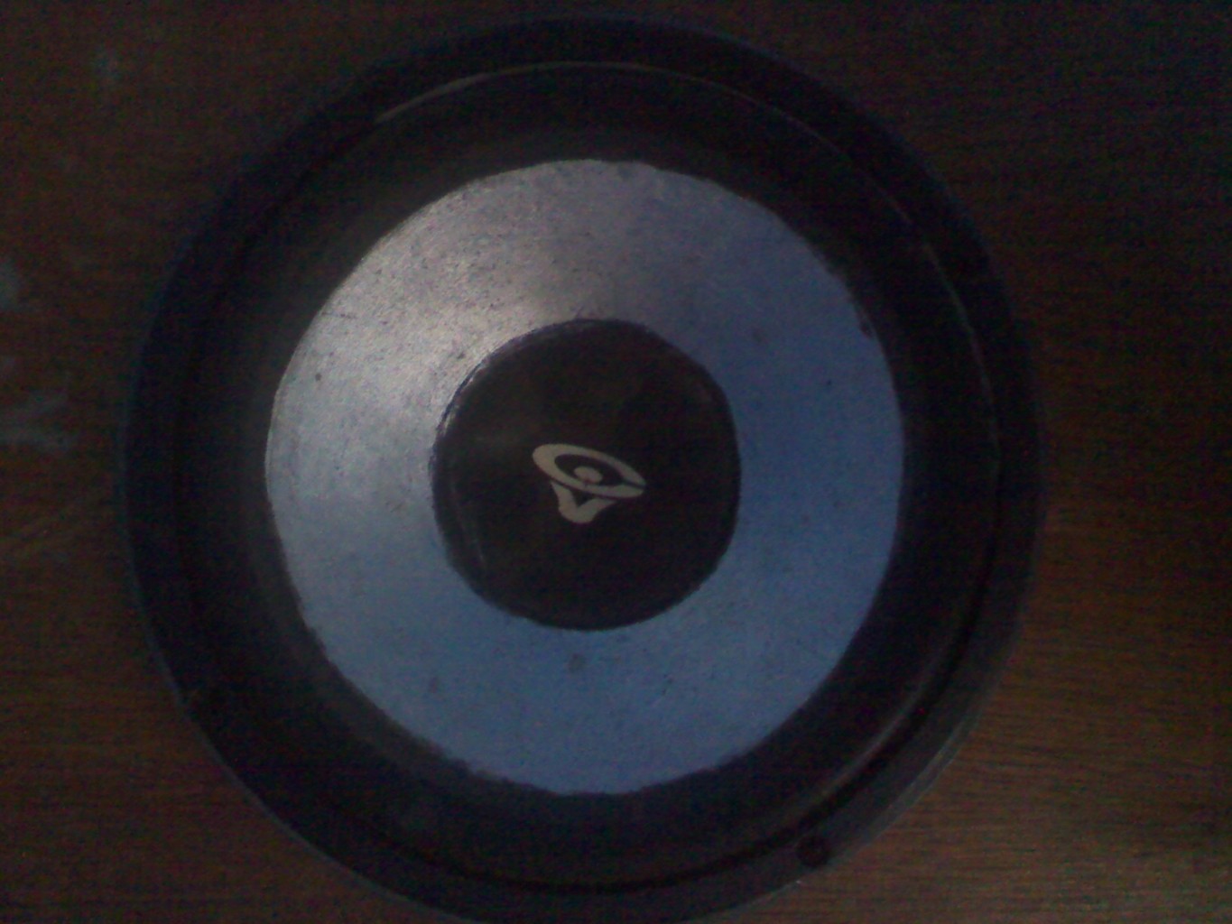

Helló Mindenki !!!!!!
Egy kisebb segítség kellene nekem . van nekem egy Dupla tekercses mély-sugárzom . Ahhoz szeretnék egy hangváltót tervezni. Képen látható a mély sugárzó . 2*300Watt
