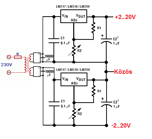

(#) kokimy válasza reloop hozzászólására (») Aug 15, 2013 /
LM337 esetleg? De az nekem nem jó, az csak 1,5A.
Esetleg ha így oldom meg, akkor nem lehet sorba kötni, de egymástól függetlenül működnek?
nekem valami megoldás kellene a sorbakötéshez.
(#) qvasz2 válasza kokimy hozzászólására (») Aug 15, 2013 /
Létezik negatívra LM333 is. Csak venni lesz nehéz . .
A hozzászólás módosítva: Aug 15, 2013
(#) reloop válasza kokimy hozzászólására (») Aug 15, 2013 /
Amennyiben a középmegcsapolás a két tápfél közös testpontja, akkor csak a tápágakban hajható végre a szabályozás.
A szabályzó IC terhelhetősége nem lesz kritikus, ha kiegészíted egy tranzisztorral, amire az áramkorlátozás miatt amúgy is szükséged lesz.

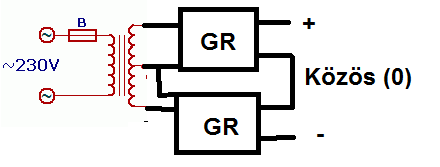

Segítesz benne, hogy hogyan kell? A Tr és egyenírányítás OK, a hét ágat egyenirányítom így, de a szabályozás és a tranzisztoros kiegészítést nem vágom, nem szoktam ilyet csinálni.

(#) proli007 válasza kokimy hozzászólására (») Aug 15, 2013 /
Hello! Csak akkor lehet azonos IC-vel stabilizálni, ha a trafónak két független tekercse van.. üdv!
(#) kokimy válasza proli007 hozzászólására (») Aug 15, 2013 /
Szia, köszönöm!
Sajnos közös tekercse van.
LM317 és LM337-el hogyan lehetne megoldani, úgy hogy 3A-t tudjon? Esetleg egy áéramszabályzás is jó lenne, de az nem fontos.
Tudom te nagyon profi vagy (hozzászólásaidból sokat olvasgattam), azért írom, biztos tudsz segíteni.
Ha az LM317-et kiegészíted mindenféle vacakkal, és még áramszabályozást is szeretnél, oda a háromlábú ló egyszerűségének varázsa. Akkor inkább építs "rendes" labortápot. üdv!
Elég lenne, ha 3A-t tud, abban tudnál segíteni? Áramszabályozás nem kell.
Az LM317 adatlap, 43. ábrája..

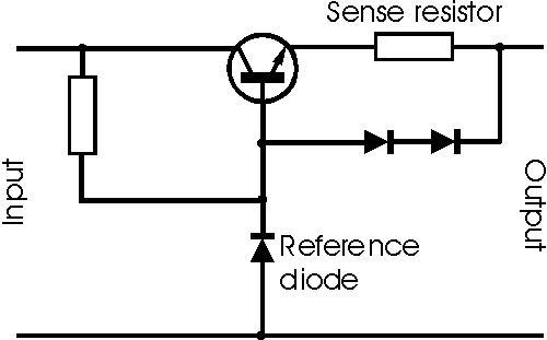

(#) Csongi_ hozzászólása Aug 16, 2013 /
Udv!
Segitseget szeretnek kerni, lenne egy par kerdesem a lent csatolt kapcsolassal kapcsolatban, nagyteljesitmenyu LED ele akarom kotni.

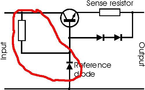

1) A Kettes kepen a bekarikazott resz, egy sima zenerdiodas feszultsegoszto?
2)Barmilyen tranzisztor jo ateresztonek, ami elbirja a kivant feszultseget es aramerosseget?
3)A kimeneten milyen diodak kellenek? Jo az 1N4007, vagy itt is a kimeno feszultseg es aramerosseg alapjan kell megvalasztani?
4)A "sense resistor"-ral kell korlatozni a kimeno aramerosseget? Milyen keplet alapjan?
5)Ha a kimeneten 12V-ot akarok, es csak 10V van a bemeneten, akkoris kijon a 10V?
(#) nedudgi válasza Csongi_ hozzászólására (») Aug 16, 2013 /
1) Nem. Ez egy Zener dióda, amin a bemenő- és a Zener-feszültség közötti különbség, valamint az ellenállás által meghatározott áram halad át. Tulajdonképpen egy feszültségstabilizátor, nem feszültségosztó. I=U/R
2) Nem. Olyan tranzisztor kell, ami a feszültséget, áramot elviseli, és disszipálni tudja a rá jutó teljesítményt. P=U*I Ehhez valószínűleg hűtőborda szükséges.
3) A feszültség és áramviszonyok ismerete nélkül csak valószínűsíthető, hogy elég az 1N4007.
4) Az ellenálláson a két dióda nyitófeszültsége - a tranzisztor bázis-emitter nyitófeszültsége esik. R=U/I
5) Nem. A kapcsolás nem tud feszültséget emelni.

(#) Csongi_ válasza nedudgi hozzászólására (») Aug 16, 2013 /
Az 5-os pontnal, nem arra ertem, hogy feszultseget eme, hanem, hogy ha 12Vos zenert rakok, akkor atengedi pl a 10V-ot a kimenetre, ha csak 10V van a bemeneten.
(#) kadarist válasza Csongi_ hozzászólására (») Aug 16, 2013 /
Átengedi, de a tíz voltnál kevesebb lesz a kimeneten, mert a tranzisztoron esik pár száz millivolt.
(#) granpa válasza Csongi_ hozzászólására (») Aug 16, 2013 /
Bocs, wau. Nem; a zenner feszültségnek kisebbnek kell lennie, mint a bejövő, mínusz a tranyó nyitó fesze. (Mínusz még egy kicsi, hogy a zenner áram beállítható legyen.)

(#) Bell válasza Csongi_ hozzászólására (») Aug 16, 2013 /
A mellékelt rajz feszültség stabilizátorhoz hasonlít, ami teljesítmény LED-hez nagyon előnytelen, rossz hatásfokú megoldás. Jobban jársz egy egyszerű előtét ellenállással.
Teljesítmény LED-hez inkább áram stabilizálásra van szükség és a jobb hatásfok érdekében kapcsolóüzemre.
Sokféle van azokból is, pl. PT4115 (Bővebben: Link)
