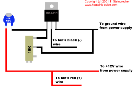

Nekem ilyen bordáim vannak, úgy tervezem, ezt egy 20*20-as 1.5mm vastag Al lap két szélére teszem fel. Erre a lapra megy minden hűteni való cucc.
Ebben a hozzászólásomban a képek
És ezt 2db 80mm-es ventilátorral hűtőm, ami egy NTC-s ellenállásos ventillátorszabályozás hajt majd. és ha a 1.5mm-es Al lapra felfogatott termosztát eléri a 70 fokot, akkor 1-2 db 12cm-es ventilátor is megtekeri a levegőt.

(#) szili83 válasza Ghoost hozzászólására (») Aug 21, 2013 /
Akkor vegyek vissza, és akkor az úgy jó? Én csak nagyobbra akartam tervezni az elektronikát, maxon sztem nem nagyon menne, mert általában nem kell annyi.
Jó az úgy ha annyira tervezem, és a trimerekkel beállítom a maximumot? 3A kisebb feszültségen lehet jól jön, de szerintem 2A fölé nem nagyon megy. Vagy korlátozzam be 2.5A-ba, és kész? 45V az nem probléma, az is tökéletes nekem.

(#) Ghoost válasza szili83 hozzászólására (») Aug 21, 2013 /
Ha elfogy a puffer, ugy se tudod majd kiszabalyozni a nagyobb feszultseget!
Hiaba allitottad be azt. tapasztalat
„...trimerekkel beállítom a maximumot...”
arra valok. a 2.5A, meg eszszeru kompromiszum lehet.
Hutes 1
Hutes 2 en ezeket hasznalom.
A hozzászólás módosítva: Aug 21, 2013
