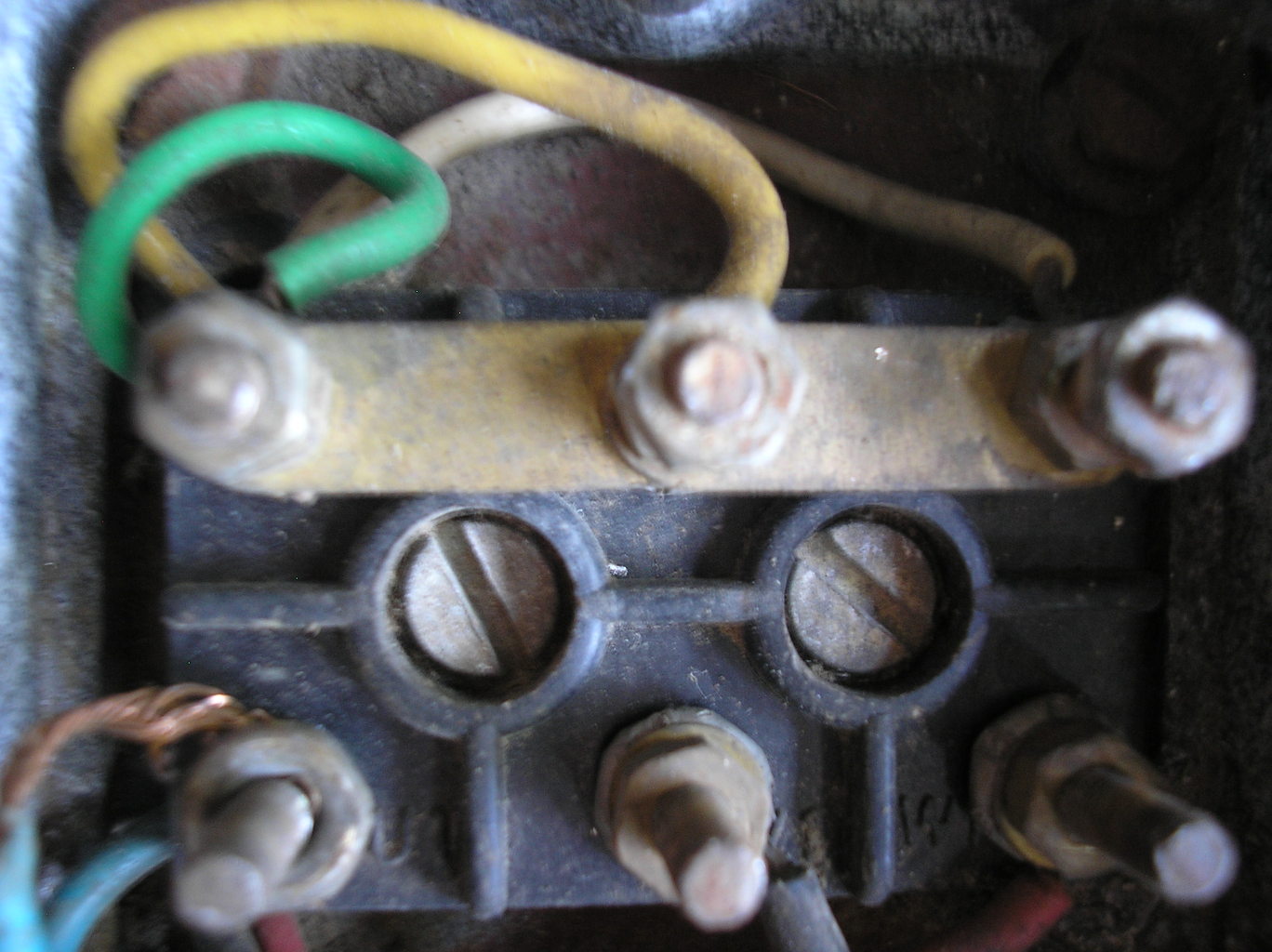

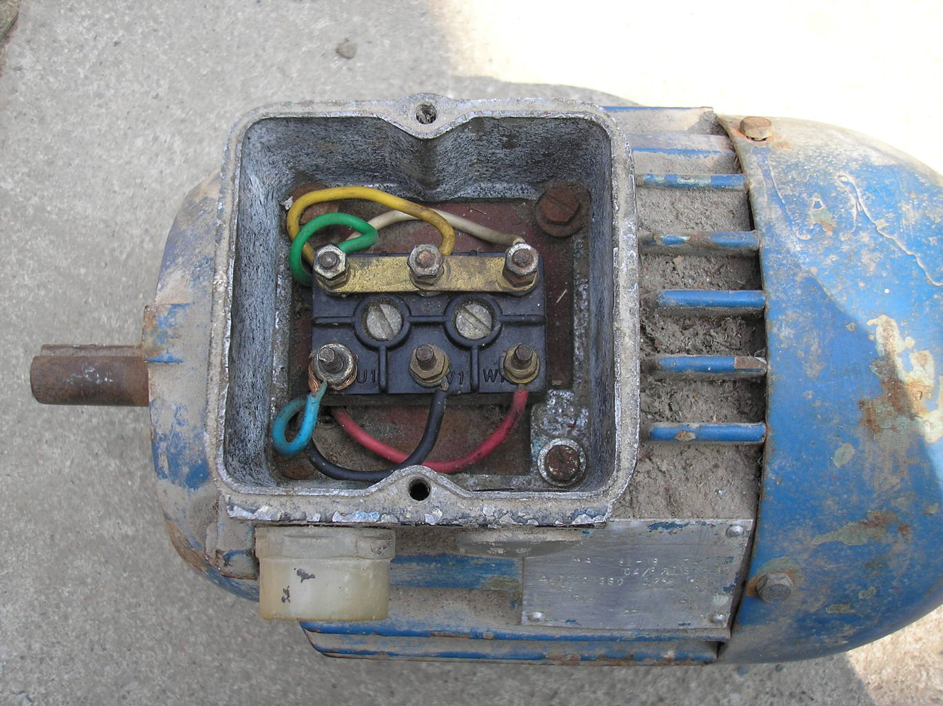

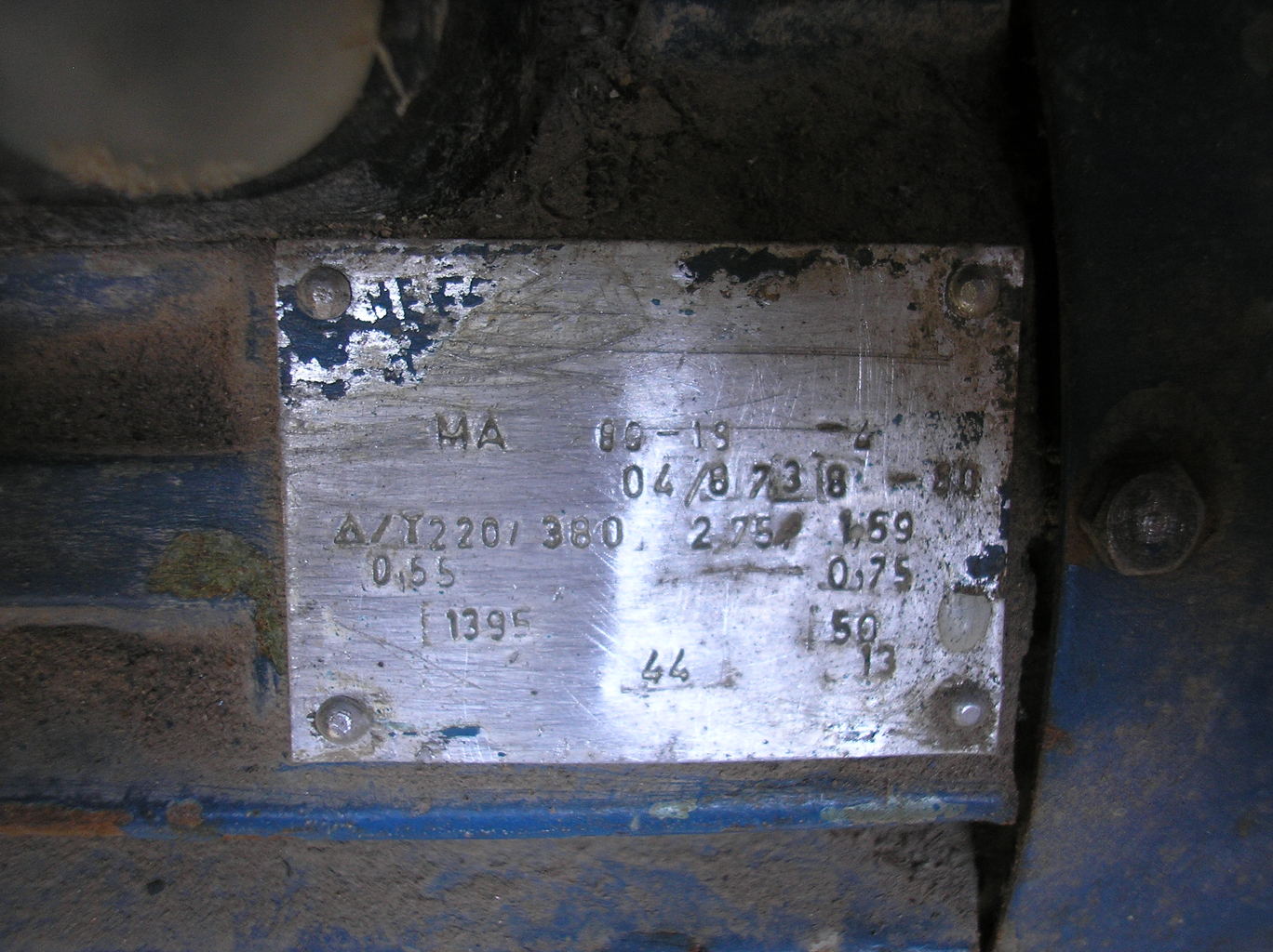

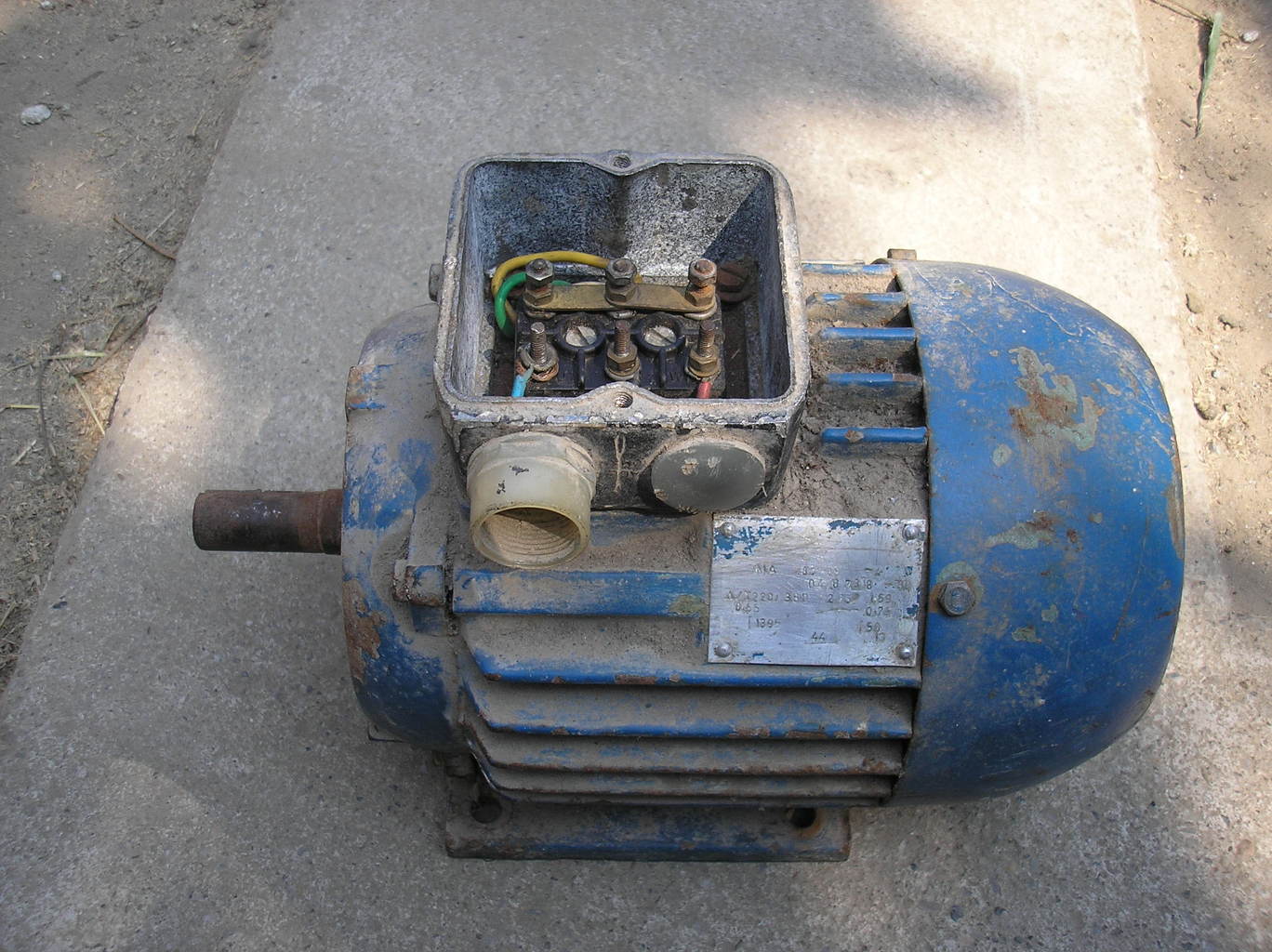

(#) mindenes hozzászólása Aug 22, 2013 /
Hi mindenki!
A segítségeteket kérném villanymotor bekötésében. Adott egy romány gyártmányú villanymotor amit egy betonkeverőhöz kellene használni. Ez 700W ,1400 fordulatszámú kis motor aminek a bekötésével kapcsolatban vagyok bizonytalan ,az eredeti motorja a keverőnek már nics meg , és ez lenne a helyettesítő alany. A mi kiderült számomra az az hogy a motor eredetileg 3 fázisra lehetett kötve mert 3 kivetzetés közös . A motorból 6 szál vezet ki 3 közösítve, ami talán a föld lehetett?, másik 3 szál szabadon . A kérdésem az hogy hogyan tudom e motort bekötni a 230V hálózatra úgy hogy indító kondit használok. A 3 kivezetés U, V, W, jelölésekkel van ellátva. Keresgéltem itt a fórumon de hasonló bekötést ilyen motorra nem találtam.
A válaszokat előre is köszönöm! Képek mellékelve!
(#) kadarist válasza mindenes hozzászólására (») Aug 22, 2013 /
Kösd be így a motort és használj 35-40 µF körüli kondenzátort.
Még 2 kép:
(#) mindenes válasza kadarist hozzászólására (») Aug 22, 2013 /
Köszönöm a választ! Ezek szerint csak jól gondoltam a bekötést,de a kondi 20u lesz, most ez van kéznél, talán elég lessz probaképp. Kössz még egyszer!Üdv!

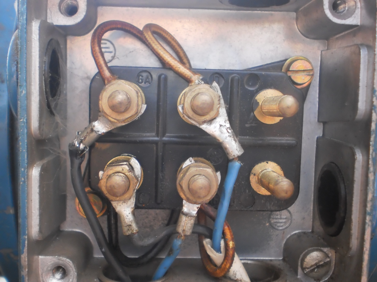

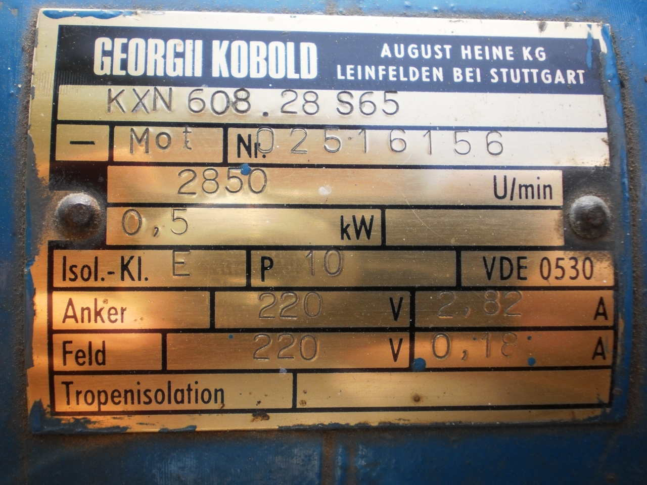

(#) Danaman hozzászólása Aug 23, 2013 /
Üdv, segítségre lenne szükségem egy szénkefés 1 fázisú 500W-os motor bekötésében, nincs hozzá rajz, és a neten sem találtam róla semmi használható információt.
Kapcsolótábláján van 4 kivezetés:
GA - D
C - HB
GA-HB között és D-C között van kapcsolat.
Válaszokat előre is köszönöm.
(#) kadarist válasza laacika hozzászólására (») Aug 23, 2013 /
Nem említetted a kérdésedben azt, hogy egy vagy háromfázisú 220V-ról akarod használni. Kitalálni pedig nem tudja a válaszadó. Tehát ha ki akarod használni a háromfázisú motorod teljes teljesítményét és indítási képességeit 230V-on is, akkor frekvenciaváltó a reális megoldás.
(#) Peter65 válasza Danaman hozzászólására (») Aug 23, 2013 /
Üdv! Szerintem ez egy külső gerjesztésű DC motor. Ha a D-C között néhányszor 10 ohmot mérsz, az a főáramkör (forgórész, anker, armatúra), a másik között kb. 1,2kohmot kellene mérned, az lesz a gerjesztés (mező, feld). Kefés gépnek kell lennie, csak kifejezetten egyenáramú megtáplálással kéne használni (a 230V váltót nem kéne rákötni).
