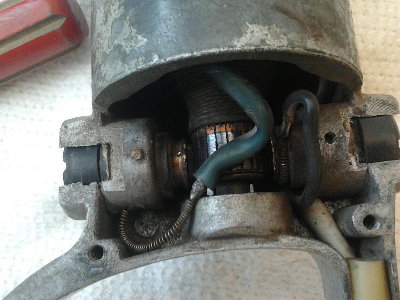

Egy régi 42v-hos fúróhoz elfejtettem a reduktorba kötni. Közvetlen a 220-ba dugtam be és elhalálozott. Szétszedtem és a bal oldalon lévő rugószerű dolog elpattant a nagy áram miatt. Szerintetek javítható?
(#) pucuka válasza teszti hozzászólására (») Szept 28, 2013 /
Talán. Ha szerencséd van, biztosítékként működött, és megvédte a tekercselést. Ha nem, újra lehet tekercseltetni. Lehet, hogy a kommutátor is sérült, azt ha lehet, újra kell szabályoztatni.
(#) teszti hozzászólása Szept 28, 2013 /
Azt hogy tudom megnézni, hogyazok jók-e vagy megsérültek?
Mi annak a rugószerűségnek a neve, hogyan tudok olyat venni?
Az nem rugó szerűség, hanem rugó. Az nyomja a kefét a kommutátorhoz. A keféket szerintem alapból cserélni kellene.
Ellenállásmérővel rá kellene mérni, hogy a tekercsek nem szakadtak-e. A baj az, hogy lehettek menetzárlatosak is, ha a szigetelés megpörkölődött, ezt egyszerűen kimérni nem lehet. Ezt csak akkor tudod meg, amikor minden sérült részt kicseréltél, és mégsem működik, csak búg, és melegszik.
Szerszámgépes boltokban nézz körül, a kefék mérete szerint, szokott rugó is lenni vagy rajta, vagy mellé. Ha nem találsz pont olyat, akkor lehet bele reszelni a helyére.Könnyen mozogjon, de ne lötyögjön.
(#) teszti válasza pucuka hozzászólására (») Szept 28, 2013 /
Nem a kefének szakadt el a rugója hanem a tápvezetéknek a rugórésze. Ebből egy van a bal oldalon és egy a jobboldalon. Körbe van futtatva vele. Bocsi, annyira nem értek hozzá. Perpill. most semmit nem csinál.
Megpróbálok csinálni egy fényképet. Sajnos nincs senki aki értene hozzá.

Csatoltam a képet. A jobb oldalon látod az ép rugót ami körbe megy 360 fokban.
A bal oldalon látod a rosszat, az is teljesen 360 fokban körbe ment csak 1 ponton elszakadt, és kivételkor leszakítottam belőle egy darabot.
Ilyen rugót szeretnék venni, akkora méretbe hogy körbe tudjon futni és a két végét ráforrasztanám a vezetékre. Szerinted mennyi az esély rá, hogy csak a rugóval van gond.
Az is számít, hogy milyen anyagból készül a rugó, és hány tekerés van rajta?
(#) erbe válasza teszti hozzászólására (») Szept 28, 2013 /
Ez a rugó adja át az áramot a kefetartónak. Rugalmas bronz ötvözetből készül. Ötletem sincs, honnan lehetne beszerezni. Mindenképpen szakembert kell keresni, kisgépjavítót, tekercselőt, ...
Jó esetben keményebb sárgaréz huzalból lehet ilyen rugót tekerni, de nem lesz időtálló.
(#) teszti válasza erbe hozzászólására (») Szept 28, 2013 /
Köszi. Akkor ezekszerint ez nem lesz egyszerű menet, nem? A rugó tekerése számít valamit? Ha sikerül olyat szereznem ami kevesebbszer van megtekerve az gond?
Esetleg egy sima réz szállal helyettesíthető? Vagy az csak nagyobb gondot csinál?
Egyébként miért rugó van ott és nem egy sima huzal?
A rugó a bontható kötés. Az állórész vagy a kefetartó kiszerelésekor csak le kell pattintani. Sima dróttal nem helyettesíthető, mert az nem ad biztos rugalmas rögzítést. A huzalvastagság, átmérő, menetszám nem lényeges, a fontos, hogy a feladatát ellássa. Vasból nem jó, mert az azon az áramon felizzik és kilágyul.
Nem tudom, hogy olvastad-e az előzményeket de röviden azért leírom. Voltam olyan ügyes, hogy ezt a 42v-os fúrót közvetlenül dugtam be a 220-ba reduktor nélkül. Ahogy benyomtam a gombot, beindult a fúró elkezdett pörögni, de szinte azonnal egy nagyot villant egy csattanással, és rögtön le is állt. Gondolom itt szakadt el a rugó azért villant. Szerinted a nagyobb fesz tett kárt ezen kívül valamiben vagy addigra már el is pattant a rugó?
Szerinted pl. ha egy golyóstol rugójával helyettesíteném az nagyon rossz ötlet lenne?
(#) teszti válasza (Felhasználó 13571) hozzászólására (») Szept 28, 2013 /
Tartósan nem lehet ugye ilyen módon használni? Olyanra is gondoltam, hogy azért sem lenne jó nem rugóval helyettesíteni, mert ha még egy ilyen alkalom előfordulna, hogy a reduktort nem kötöm be, akkor a rézdrrót nem pattanna el és vinné tovább a 220-at a belsejébe?
(#) usane válasza teszti hozzászólására (») Szept 28, 2013 /
Szerintem nem a rugón múlt. Illetve csak azért, mert valószínűleg ott gyengébb volt az anyag. A tekercs rézdrótja vékonyabb, szóval az is szerencse ha most nem sérült meg.
(#) teszti válasza usane hozzászólására (») Szept 28, 2013 /
Ha a tekercs rézdrótja sérül, azt beindítás nélkül hogyan tudom észrevenni?
Vannak mérési eljárások, de bízd inkább tekercselőre.
Ha összerakod és megpróbálod elindítani előbb akkutöltőről kis feszültségen, a hangjából, viselkedéséből érezni lehet, ha valami nincs rendben.
Akkutöltőm nincsen.
A legkisebb amibe dugni tudnám az a 42v reduktorja. Szerintetek inkább ne kisérletezzek vele, mert nem fog jól elsülni?
Nyugodtan dugd bele a trafóba, ha jó, akkor örülsz, ha nem, mehet a tekercselőhöz. (már ha megéri) Ha nem jó, úgyis észreveszed.
