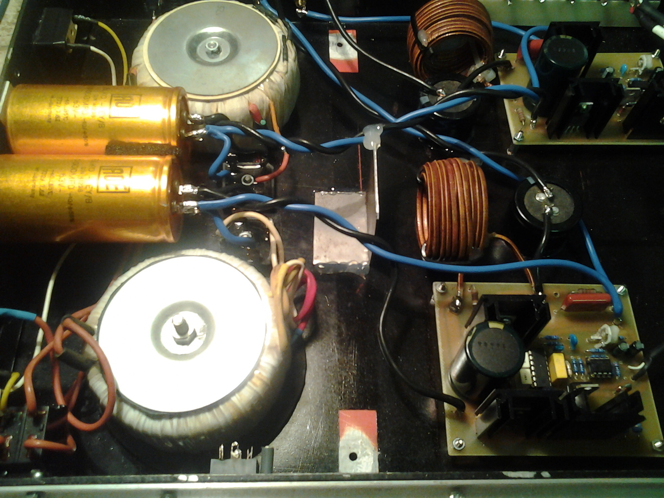

(#) Karesz 50 hozzászólása Aug 24, 2013 /
Az első UcD-m. Nagyon ne mosolyogjátok meg, élvezettel hallgatom egy hete. Alig hallható zaja van, nem sípol be, tisztán szól. Lemossa a legjobb analóg erősítőmet.

Ha nyáktervet mellékelsz, akkor ajánlom mellékeld valamilyen általánosan olvasható képformátumban is, hogy legalább látható legyen.
Ránézésre a nyákterv nem lehet túl jó. A kimenető szűrőt mindenképp cseréld le, csak persze jófajta magra (Micrometals -2 anyag, vagy megfelelő légrésées ferrit).
Azért én egy oszcilloszkópos mérésre kiváncsi lennék, hogy a kapcsolási frekvneicából mennyi marad a kimeneten, és a kapcsolási trazinensek mennyire mennek át (sok rétegben tekert légmagos tekercs parazita kapacitása nagyon nagy).
Örölük hogy tetszik, de az emberi agy a legbizonytalan mérőeszköz, és remélem benned is él a vágy, hogy valami még jobbat alkoss.

Hát, nem a legszebb, de gondolom, itt erősen közrejátszott az, hogy már szeretted volna mielőbb hallgatni... meg tudom érteni. A következő szebb is, meg jobb is lesz. Ezt pedig tedd el, hogy tudd, honnan indultál.

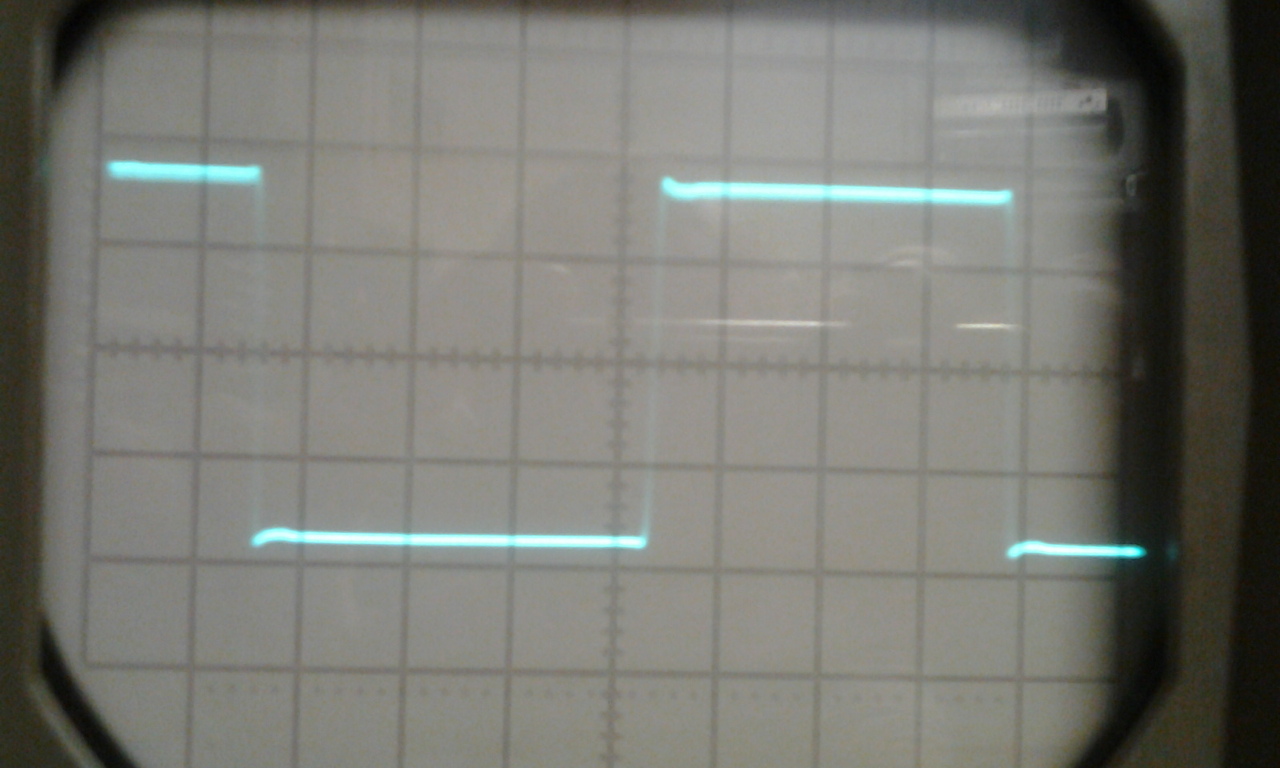

Ha nem tudsz a CM-ből rendesebb kimeneti fájlt csinálni, akkor a képernyőre állítsd be azt az ábrát, amit láthatóvá akarsz tenni. Ezután nyomd meg a "print screen" gombot, így a képernyőtartalom a vágólapra kerül. Ezután pl.: World-be be tudod hozni, aztán már lehet belőle mindenfélét csinálni. Én is ezt használom a Multisimben, mert az kissé hülye és negatív (!) képet csinál...
Négyszögjeles meghajtásról tegyél fel szkópfotókat. Mondjuk 1 kHz, 60% kivezérlés. Meg színuszos meghajtásról, amikor a kimenet éppen beveri a fejét, mert elfogy a tápfesz. Meg egyet talán meghajtás nélkül, hogy látszódjon, mekkora a vivőmaradék és ebben mekkora tüskék vannak. Ezt úgy mérd, hogy lehúzod a GND klipszet a mérőfejről és a lehető legrövidebben, a kimeneti kondi két végén mérj.

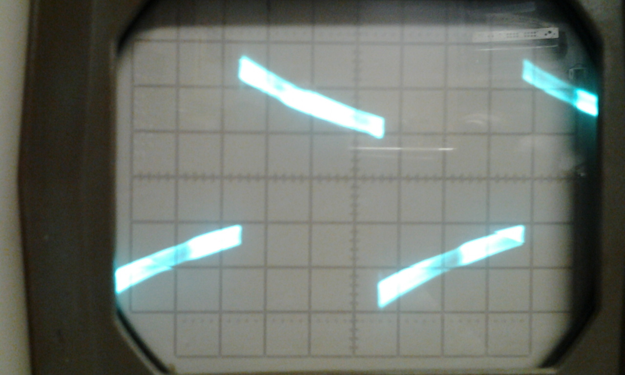

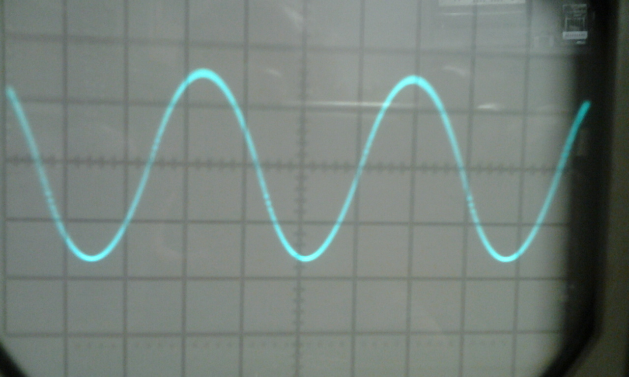

(#) Karesz 50 hozzászólása Aug 25, 2013 /
Ilyenek

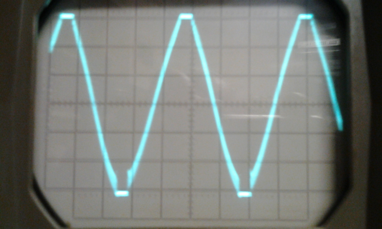

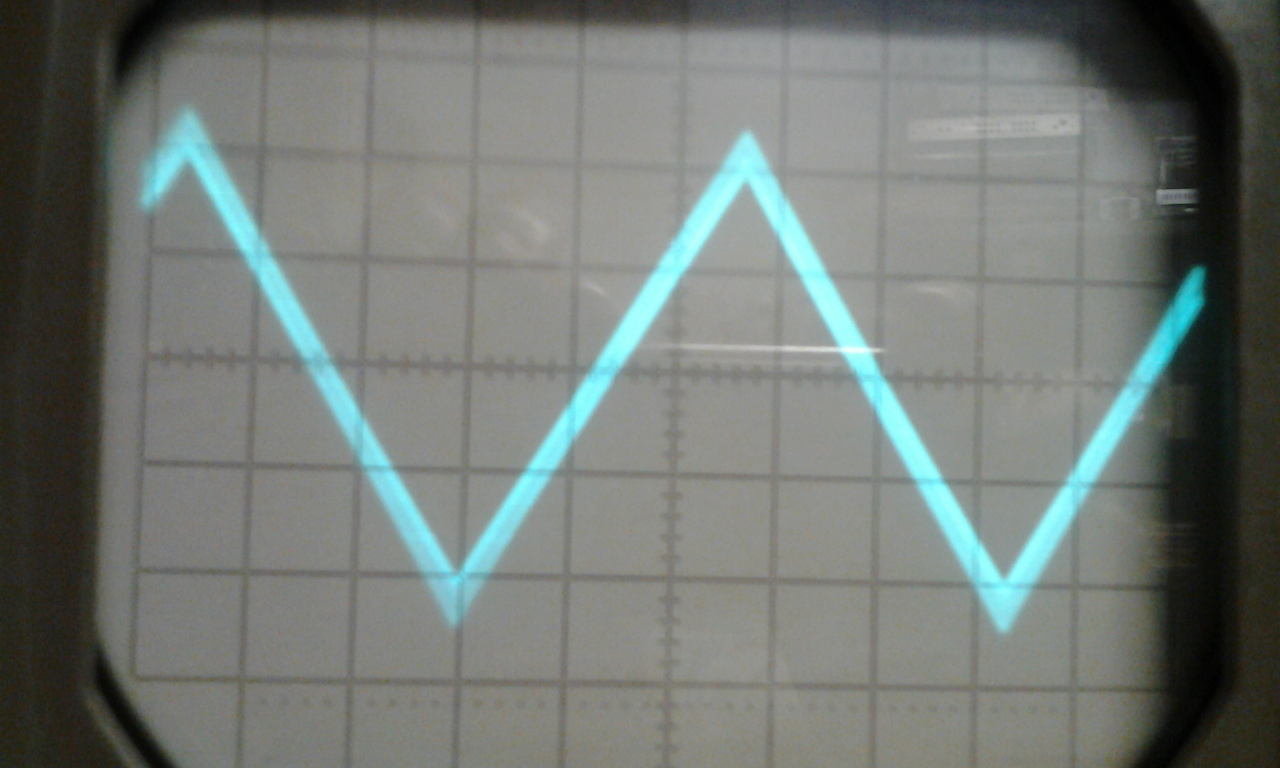

Meg ilyenek
(#) lorylaci válasza Karesz 50 hozzászólására (») Aug 25, 2013 /
Elég szépek, meglepően jó, én azért sokkal roszabbra számítottam.
Megkérdezhetem, hogy milyen szkópot használsz? (elsősorban a sávszélességére vagyok kiváncsi) Nem látok sem berezgést sem tüskéket. Persze jó lenne egy olyan félhíd kép is, amikor meg van terhelve. (terhelésnél nélkül könnyen lehet ZVS, de terhelve már lehetnek tüskék).
Ezt azért érdemes megnézni, mert ez megmondja, hogy miylen tápfeszig mehetsz el a FETekkel (hogy a tüskék ne menjenek túl rajta). Meg kellene mérni ezzel együtt minimális impulzushosszt, amit a cucc ki tud küldeni (mire képes az LM393). Első ránézésre a kivezérelhetőség jónak túnik.

(#) Ge Lee válasza Karesz 50 hozzászólására (») Aug 25, 2013 /
A vivőmaradéka talán még szebben néz ki mint az enyémnek. 40Hz-en már szépen látszik ahogy behorpad a táp, nem is kicsit (ezért nem jó a hagyományos rezonáns).

Nem a táp "horpad be". Akkor klippelne. Így néz ki egy négyszögjel, ha felüláteresztőn engedik át. (Pötyögj be egy differenciáló RC tagot a szimulátorba.)

(#) (Felhasználó 46585) válasza Karesz 50 hozzászólására (») Aug 25, 2013 /
Szépek a jelek, a vivőmaradék viszont nagyon gyanús. Az túl szép. Nincs benne semmi tüske? vagy csak a fotózás miatt nem látszik? Ezért kérdezte Laci a szkóp sávszélességét.
Az azért látszik, hogy nagyobb kivezérléseknél már szép nagy torzítás van, nagyon hegyes a szinusz. Egyrészt kellene bele a hibaerősítő, másrészt pedig a 393 -as komparátor lassú, nem idevaló.
