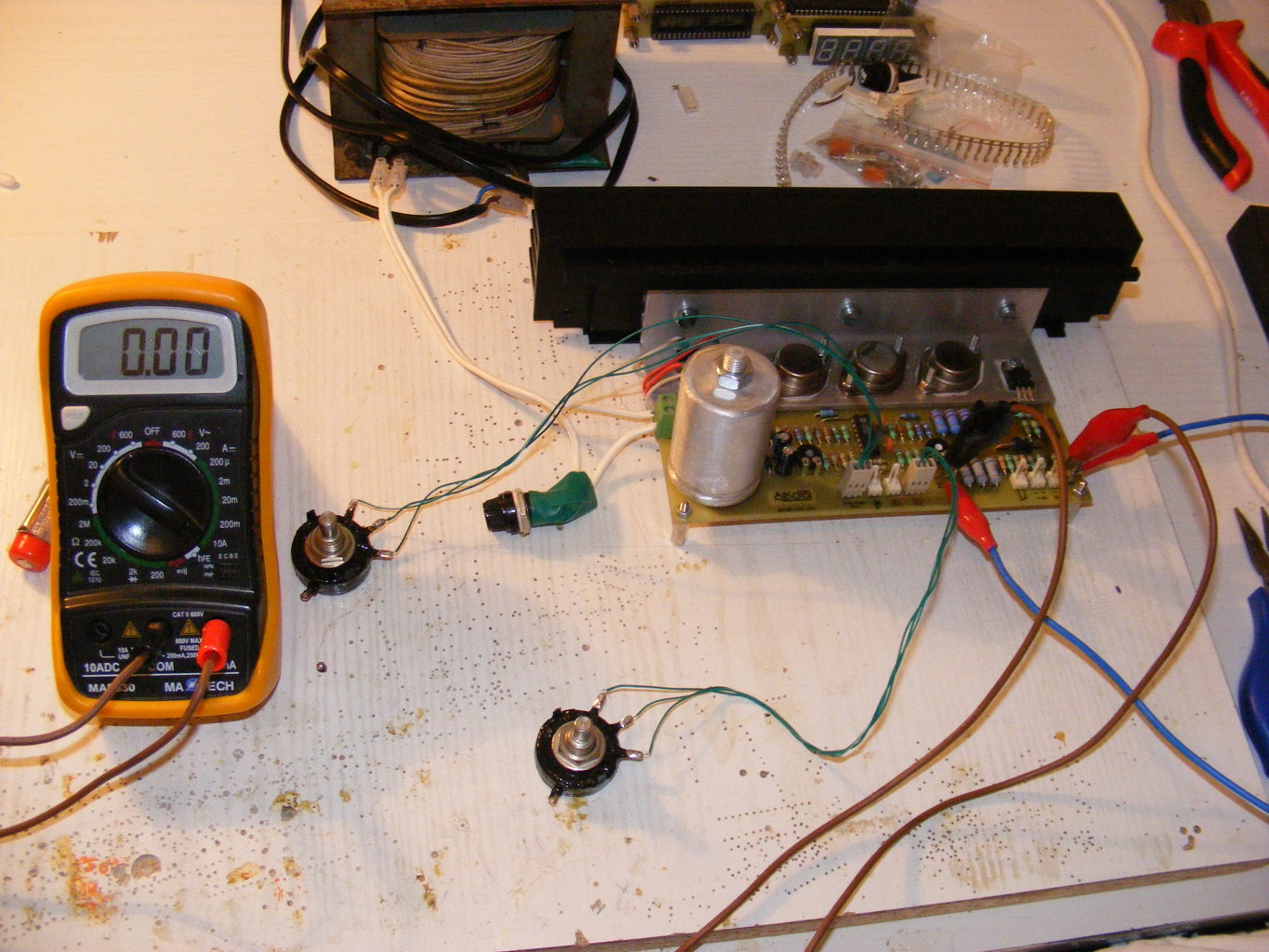

(#) janikukac válasza Kovidivi hozzászólására (») Aug 25, 2013 /
Először is elnézést szeretnék mindenkitől kérni, hogy eddig nem tudtam válaszolni, de nem voltam itthon.
Köszönöm Neked a részletes leírást. Az a problémám, hogy már annyian, annyifélét mondtatok, hogy egy óriás KÁOSZ van a fejemben. Ezeregy fajta terhelési ötletet, tanácsot adtatok, s néha az egyik tagadja a másikat. Nem tudom azt sem eldönteni, hogy melyik lenne a helyes, hisz mindenkié meggyőző.
Az első problémám az, hogy ha az áramkorlátos potméter maximumra tekerem, a kis trimmer akármilyen X értékre van állítva, a labortápegység magát "kikapcsolja". Ez így van direkt? Ha eléri az áramkorlátot, kikapcsol? Csak akkor jelenik meg újra a kimeneten az Y beállított áram, ha a potméterből visszaveszek valamennyit. Hogyan tudnék így egyáltalán bármit is terhelni (egyelőre tisztázatlan végül is, hogy mit..), hogy az áramkorlátot beállítsam, ha a beállítás első lépése, hogy "tekerd a potmétert maximumra, majd állítsd be a kis trimmerrel az áramkorlátot.." (tehát nem lenne kimeneti feszültségem...)
Akkor most végül is min/hogyan mérjek, hogyan állítsak be? Annyi fajta verzió él a kis agyamban, hogy nem tudok dönteni. Valaki azt mondja, hogy rakjak izzót, valaki ellenállást, stb. Azám:tegnap írta valaki, hogy rakjak 1R/10W-ot , s ezzel állítsam be. Sajnos ilyenem nincs, csak 1R/5W... Izzóból is csak a felsorolt 12V/55W, 24V/60W...
(#) szili83 válasza janikukac hozzászólására (») Aug 25, 2013 /
szerintem:
Pl 12V-os izzó:
Beállítod 12V-ra a tápegységet.
Beállítod az áramkorlát potenciométerét maximumra.
Majd rákötöd az izzó, ami 12V/55W azaz annak az áramfelvétele 4.6A.
Neked feltételezve 3A kell, akkor a trimert addig tekered, amíg a piros LED ki nem gyullad. Ezzel maximalizáltad az áramot.
Mondjuk arra kíváncsi lennék, hogy mennyire stabil így a 12V. Elvileg nagyon.
Feszültségnél hasonlóan kell eljárni, csak nem kell oda semmi, a fesz potit kitekerd maximumba, majd a trimmerrel beállítod a maximális feszültséget.

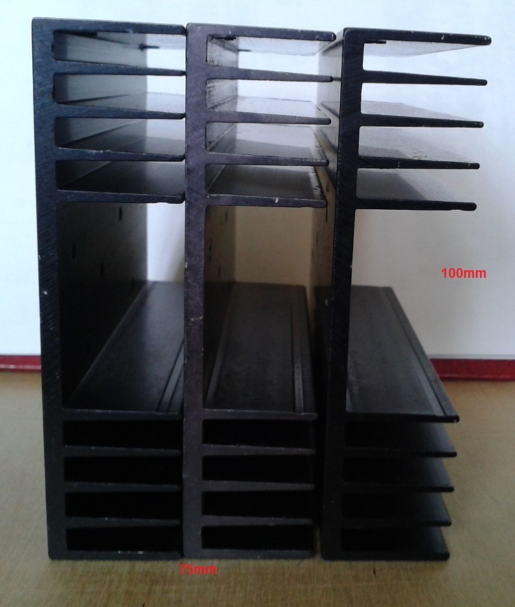

(#) szili83 hozzászólása Aug 25, 2013 /
A12cm-es ventilátoros hűtést elvetettem (hála Alkotónak), vettem a mellékelt bordákból 6db-ot.
1db BD3055-öt egy darab fog hűteni, és 1db 80mm-es ventilátor szívja majd a bordák közül a meleget. Úgy oldom meg, hogy csillámot sem fogok használni, hanem a bordákat szigetelem el a fém háztól, így is javítva a hőátadást.
Egy csoport terve, hogy 3db borda egymás mellé lesz rakva.
Szerintetek ez így életképes?
A tápegység maximális teljesítménye: 45V*2,5A=112,5W, azaz bordánként 37,5W-ot kell maximum eldiszipálni.
Szerintetek ez így megfelelő lesz?
(#) _vl_ válasza szili83 hozzászólására (») Aug 25, 2013 /
„A 12cm-es ventilátoros hűtést elvetettem ... és 1db 80mm-es ventilátor szívja majd a bordák közül”
Nem vágom teljesen, hogy miből szűrted le azt a következtetést, hogy 1 db 8 centis ventillátor jobb választás, mint 1 db 12 centis... Egy 12 centis ugyanakkora teljesítmény mellett csendesebb lesz (alacsonyabb fordulatszám elég), ill. ugyanolyan zaj/fordulatszám mellett sokkal több levegőt tol.
(#) Laslie válasza janikukac hozzászólására (») Aug 25, 2013 / 1
Zoli_bácsi így írta le nekem a táp élesztését. A leírás alapján sikerült is beállítanom.
„Szóval először nyílván átnézed, hogy minden a helyén van e, nincs e rövidzár, vagy szakadás, esetleg elkötés, hibás alkatrész, stb. Ezután még az LM324 foglalatba helyezése előtt ellenőrizd a táp részt az ic-nél. (4-es láb 24V körül, 11-es láb -5V körül.) Nyers puffer fesz ellenőrzése. Ha eddig minden rendben, ezután a trimmereket negyedig letekered. Ugyanígy a két potmétert is. Ezután beteszed az LM324-et és bekapcsolod. Először a feszültséget állítod be. A kimenetre egy feszmérő raksz és nézed a kimeneti feszültséget. Először tekered felfelé a tengelyes potit, majd ennek függvényében felfelé a trimmert, míg a tengelyes poti maximumánál eléred a 30V-ot. Tehát a trimmert addig állítod felfelé, mag a tengelyes poti maximumánál 30V-ot mérsz. Eddig rendben. Ezután az áramkorlátot állítod be. Ez hasonlóképpen történik, mint a feszültség beállítás. A feszültséget állítsd kb 24V-ra. A multiméter 10A-es árammérő állásában rövidre zárod a kimenetet, és a korábbi metódus alapján először a tengelyes potit tekerd felfelé, közben nézed az árammérőt. Ha a tengelyes poti maximumánál még nem érted el a max áramkorlát értéket (3A), akkor a trimmerrel szépen beállítod. Sokáig ne hagyd rövid zárban a tápot, mert melegszik rendesen. Ezután nincs más dolog, mint egy ismert teljesítményű izzót ráakasztani a kimenetre és ellenőrizni az áramfelvételt.”
Laslie
(#) janikukac válasza Laslie hozzászólására (») Aug 25, 2013 /
Köszönöm, ez nagyon tetszik! Már csak egy valami nem világos, és aztán befogom a számat: te hogyan zártad rövidre a multiméterrel a kimenetet? Csak a piros drótot a pozitívra a feketét a negatívra kapcsoltad? Azért kérdem, mert fentebb írta a kolléga, hogy :
„Ha 10A-es állásban mérsz a multiméterrel, akkor kb. 0.01-0.1ohm értékű sönt ellenállás van a piros és fekete vezeték között, tehát majdnem rövidzárlat, és a készülék az ezen eső feszültséget méri.”
(#) CIROKL válasza janikukac hozzászólására (») Aug 25, 2013 /
Tökéletesen mindegy melyik szín hol van , a multiméter majd ha nem jól van tesz oda egy - elő jelet de ez a beállítás tényét nem befolyásolja !
A feketét a negatívra a pirosat a pozitívra tettem.
De ahogy CIROKL is írta, teljesen mindegy, mert legfeljebb kitesz majd a mutiméter egy - jelet.

(#) szili83 válasza _vl_ hozzászólására (») Aug 25, 2013 /
Tudom csendesebb, és több levegőt szállít, de nekem NTC-FAN4 ajánották. Ez 2db 8cm-esre van tervezve.
De ennyi bordához bordánként 400cm^2 felülethez elégnek kell lennie, vagy sem?

(#) Ghoost válasza szili83 hozzászólására (») Aug 25, 2013 /
Az NTC-FAN4 es NTC-FAN6 CSAK vezerel, es nagyon csendben.Egy hang nelkul .
A hangot a legszallitas biztosito ventilatorok keltik.
„...Ez 2db 8cm-esre van tervezve....”
Ha 2db ot teszel ra akkor ketto, egyebkent lehet 1 es 3 is.
Ugyanazt a levegomennyiseget a nagyobb ventilatorok lassabb -halkabb- mukodes kozben tudja teljesiteni. Innen adodik, hogy a kisebb / hangosabb lehet.
Ellenallas: A 34% -os kihasznalas nem veletlen. nem illik tul melegiteni, mert elmaszik az erteke.
A hozzászólás módosítva: Aug 25, 2013
(#) szili83 válasza Ghoost hozzászólására (») Aug 25, 2013 /
Igen, úgy csinálom hogy 2 tápegységet építek 2 hűtőborda blokkal, és az FA4 tudja a 2 borda figyelést, és így is csinálom. És 1-1 8-as ventilátor.
A 2db 8cm-es ventilátor a bordákról kifelé nyomja a meleget, a befelé irányuló friss levegőt egy darab 12cm-es venti fogja szolgálni. (2db nem férne el a MIDI PC házban) És más szellözőt nem akarok rá vágni, hanem a hátulja lesz az.

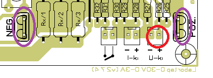

Így kellene? Tudom, hogy már alig bírjátok elviselni a hisztimet, de félek a trafóktól, nagy áramtól.. Az áramos potit (ami rögtön a multi mellett látszik) kicsit feltekerte, 10%-ot kb, bedugtam az egészet egy pillanatra, de a kijelzőn semmit se láttam, meg halk zúgás jött létre, s egyből kikapcsoltam, mert be...tam...
(#) Ghoost válasza janikukac hozzászólására (») Aug 25, 2013 /
Persze, hogy nem latsz semmit! A tapegyseg muszereknek kialakitott meropontjara tetted a muszered. -ha jol latom ott MAX 200mV a feszultseg.
A muszer ket meropontjara a késes kimeneteket kösd.
(#) janikukac válasza Ghoost hozzászólására (») Aug 25, 2013 /
Azokat kötöttem, logikus, hogy nem a kis csatlakozókra...

(#) janikukac válasza janikukac hozzászólására (») Aug 25, 2013 /
Na, de valami most se jó. A poti már maxon van szinte, a trimmert is toltam felfelé, de nem mutat ki semmit a műszer..
Na akkor ujra.
Ha a muszert a piroskorben levo csatlakozora kotod(ugyanaz az Uki es az Iki csatlakozok bekotese is), akkor mV allasba kapcsold a muszert. csatlakozok a képed szerint.
Ha a lila korokbe csatlakoztatod, akkor a COM es a 10A csatlakozok kellenek, es a muszer a 10A allasba kapcsolva
Így csinálom, ennyire nem vagyok amatőr. (még ha nem is úgy néz ki), a trimmert meg már feltoltam majdnem félig, és mindig nem mutat ki semmit sem...
