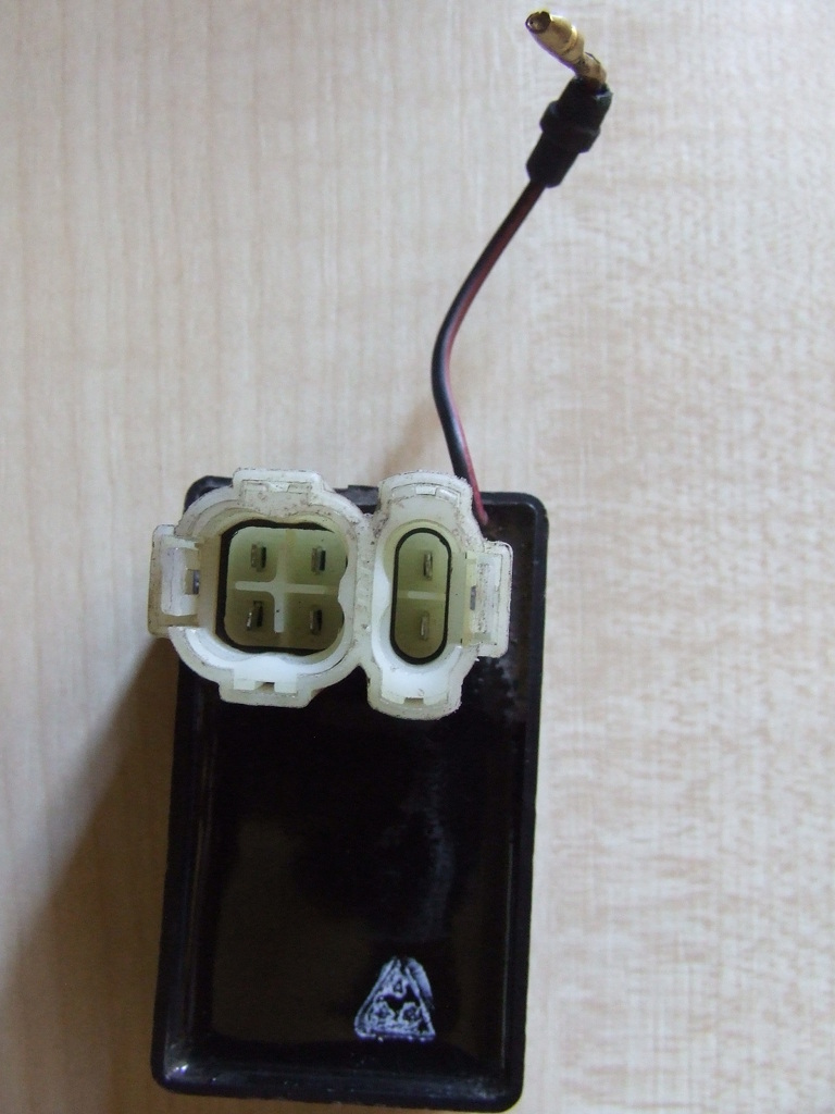

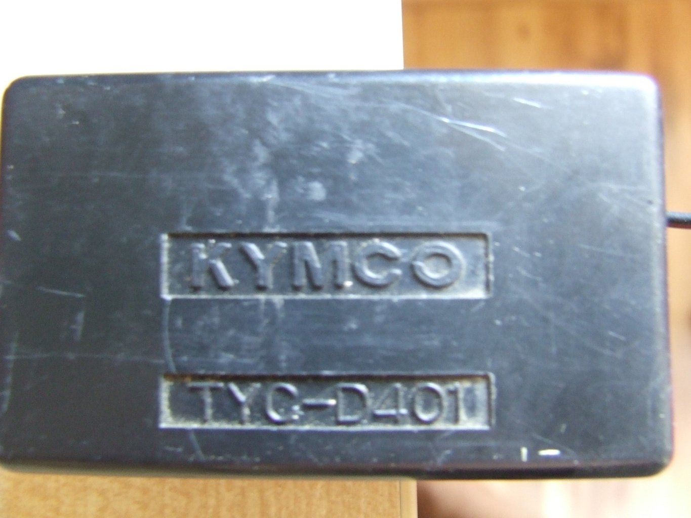

Kymco Super8 4t robogómban úgy néz ki mégsem a fesz. szabályzó ment tönkre, hanem a képen látható "dolog". Mi ez? Segítsetek! Mi ennek a pontos megnevezése. Hol lehet kapni, rendelni! Nagyon köszönöm!
(#) Tonybacsi válasza kerivili hozzászólására (») Aug 12, 2013 /
Ez egy CDI gyújtás egység.
EZEN a linken találtam egyet pl...
/azért arra kíváncsi lennék, mi utalt először a fesz szabályzó hibára, majd "hirtelen" a gyújtóegység hibára. A két egység ugyanis teljesen más hibajelenséget produkál ! /
(#) Ricsi89 válasza kerivili hozzászólására (») Aug 12, 2013 /
Gyújtáselektronika, más néven CDI. Ez hasonlít rá, szerintem jó helyette. Bővebben: Link Viszont ha ez halt meg, akkor nem indul a motor, mert ez adja a gyújtást.
ITT találtam másikat, bár látom más is.
(#) kerivili válasza Ricsi89 hozzászólására (») Aug 13, 2013 /
Köszi nektek a segítő szándékot! Én ezt kivettem a motorból, itt van az asztalomon (tehát nincs benne a motorban!) és tényleg indul elsőre! Akkor mi lehet? HELP!

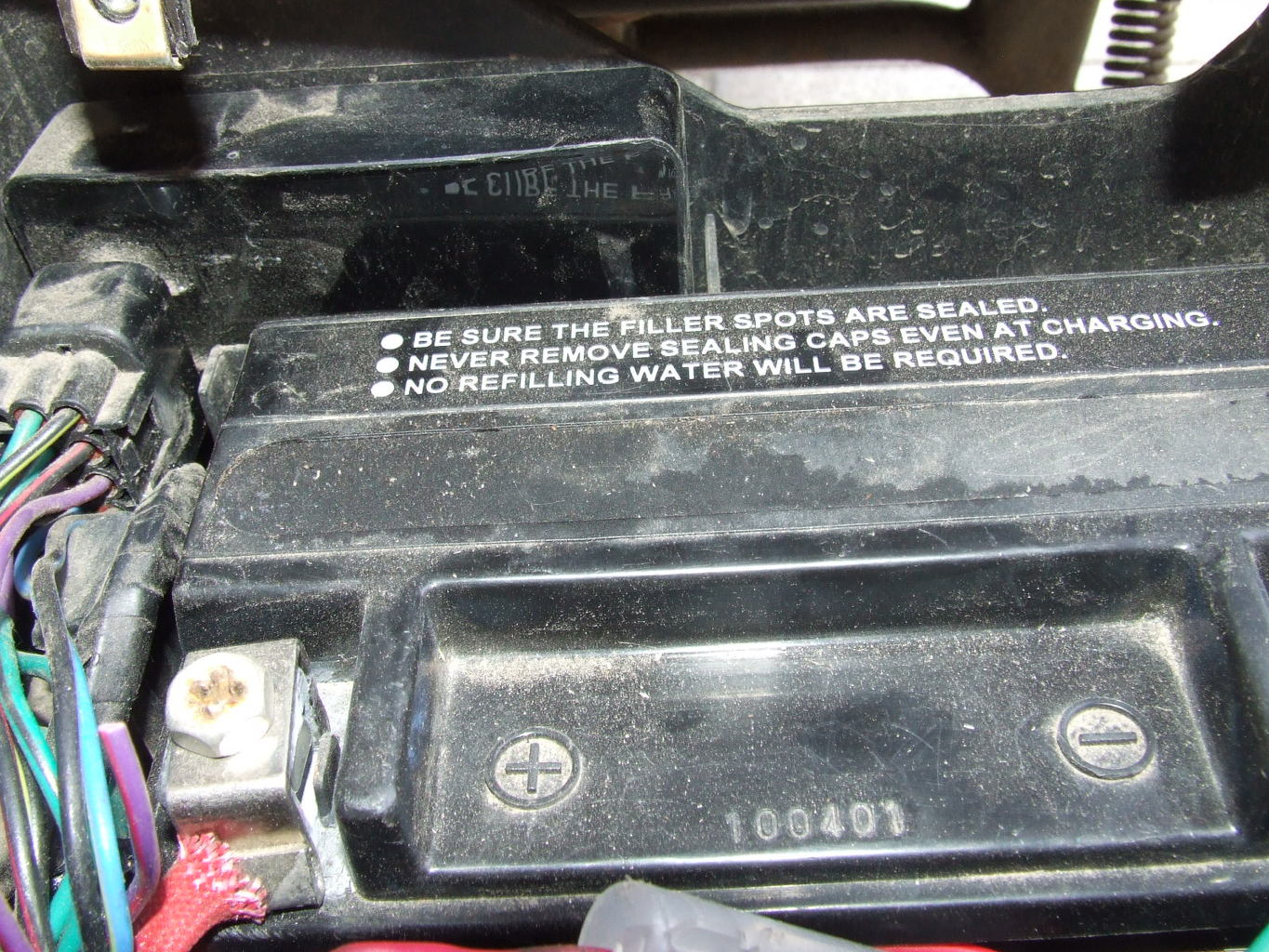

Sziasztok! Ez lehet a gyújtáselektronika! (az lábtartó alatt van az aksi mellett).
Ennek semmi baja. Ebből jön ki az a 2db lila színű kábel ami az elektronikus fojtáshoz megy, azt vágták el szervizben. (így lett kiiktatva a fojtás).
Amit korábban lefényképeztem (aug.12.) az állítólag csak a világítást vezérli és az a nem jó.
Ötlet? Köszönöm a segítő szándékot.
(#) Ricsi89 válasza kerivili hozzászólására (») Aug 24, 2013 /
Az akku mellett tényleg a gyújtáselektronika van. Viszont amit először mutattál képet azon is az van. A világítás "vezérlése" elől van az első idom mögött. Egyébként pontosan mi a gondja a motornak, mi nem működik rendesen?
(#) kerivili válasza Ricsi89 hozzászólására (») Aug 25, 2013 /
Igen, a 2 héttel ezelőtti képen az a "ketyere" van amit az első idom mögül vettem ki. Aztán vettem észre aksi töltésnél, hogy a gyújtáselektronika ott van az aksi mögött. Az első idom mögött van a fesz. szabályzó és az az elektonika amit aug. 12-én feltöltöttem.
Gond: a tompított vagy a reflektor felkapcsolása után kb. 1-2sec. után már nem világít. És erős a gyanúm, hogy az aksit sem tölti. Én nem értek hozzá, sajna...
A héten viszem egy szerelőhöz, remélem megoldja!
(#) Ricsi89 válasza kerivili hozzászólására (») Aug 25, 2013 /
Értem. A fura az, hogy a feltett képen a szám alapján a google is azt írja, hogy az gyújtáselektronika. Ha az akkud nem merül le, akkor a szabályzó jó. Itt van egy világítás vezérlő egység, ami csak akkor engedi a világítást, amikor jár a motor. Ez az egység a gyújtáselektronikáról kapja a jelet. Tehát lehet gond a gyújtáselektronikával is, hogy nem ad jelet a vezérlőnek. A feszültségszabályzó és a világításvezérlő két külön egység, semmi közük nincs egymáshoz.
