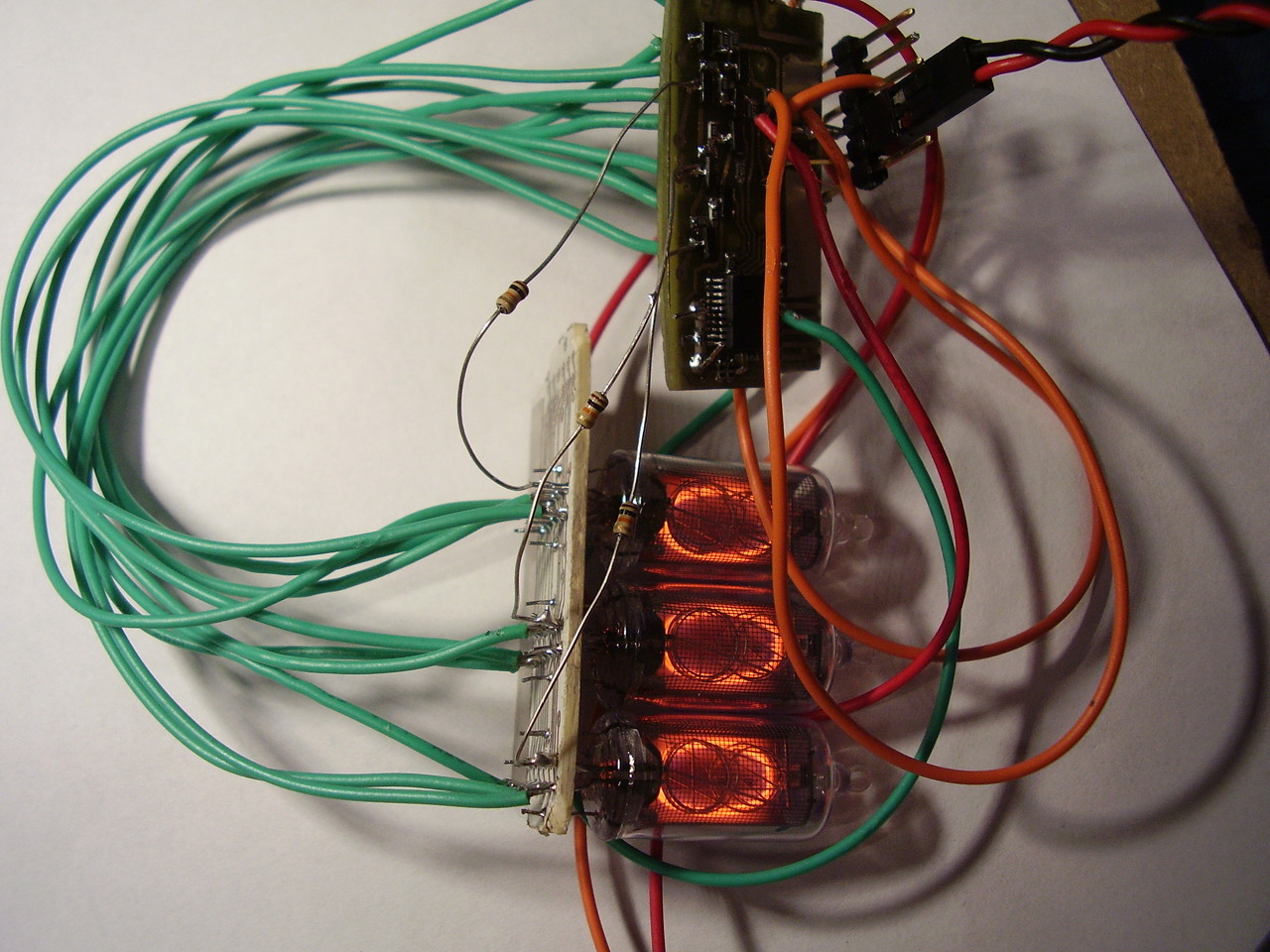

(#) interferi hozzászólása Márc 1, 2014 /
A pici nixi óra első életjelei (eddig csak 3 nixi csövel de ha lesz a negyediknek is megvan a helye)
(#) kocsgab002 válasza interferi hozzászólására (») Márc 1, 2014 /
Jól néz ki. Milyen csövek vannak benne? És hol van a DC konverter? Mert azt nem látom.
(#) interferi válasza kocsgab002 hozzászólására (») Márc 1, 2014 /
A csövek NL-850S. A nagyfesz táp még ideiglenesen van rátéve és még az összeállítás ideiglenes csak a részek működésének a próbája .

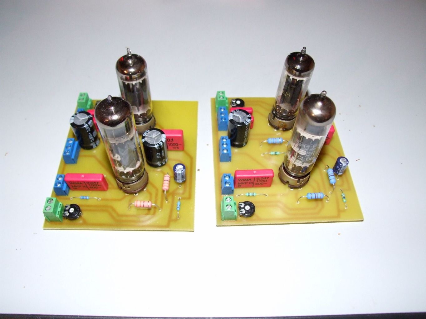

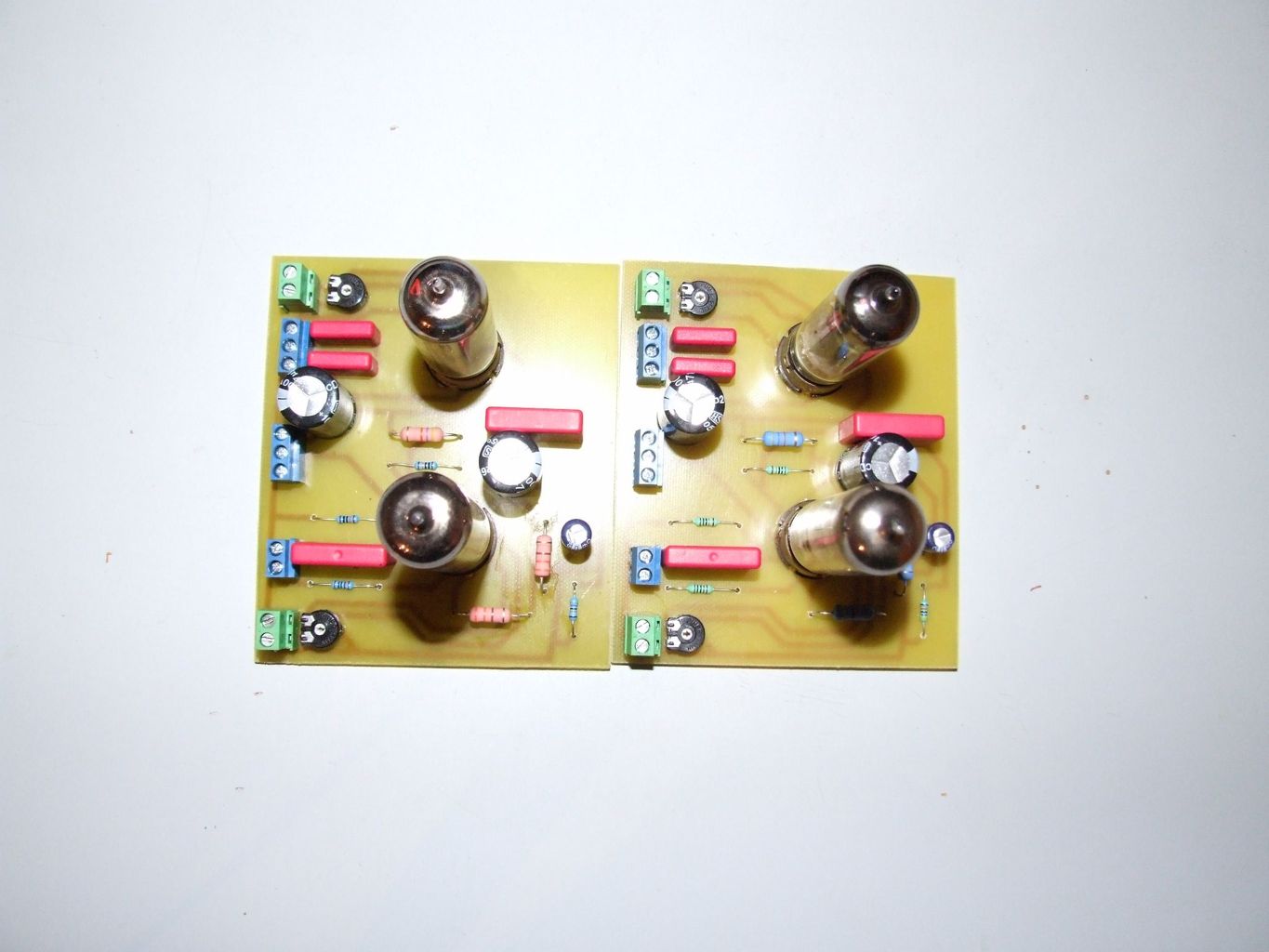

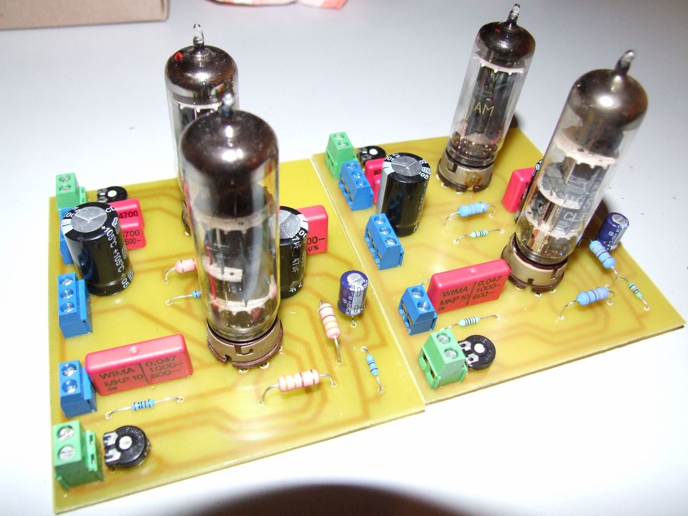

Ezeket csináltam egy pár héttel ezelőtt. EZ80 + ECL86 erősítő panelok.
(#) szili83 válasza Andrassss hozzászólására (») Márc 1, 2014 /
Szép! De az ELKO nincs közel a csőhöz? Azt én távolabb tenném. Elkó nem szereti.
(#) Andrassss válasza szili83 hozzászólására (») Márc 1, 2014 /
Köszönöm, nem melegszik szerencsére.
(#) szili83 válasza Andrassss hozzászólására (») Márc 1, 2014 / 1
Akkor jó!
(#) CHZ válasza Andrassss hozzászólására (») Márc 1, 2014 /
Gondolod, ennyi szűrés elegendő lesz?
Amit a panelen látok, szerintem kevés. R-C szűrés nem ártana az egyenirányítás után..
(#) Andrassss válasza CHZ hozzászólására (») Márc 1, 2014 /
Én elegendőnek találtam a 2*47 mikró kondit az egyenirányítás után és hallgatáskor sem véltem felfedezni semmi kellemetlen dolgot.
Gondolom az egyik 47u az (meghajtás) ECL86 trióda részének a feszültségét szűri.?
Nem kellemetlenségre gondoltam, csak brummra. Ha megfelelőnek találod, akkor elnézést..
A hozzászólás módosítva: Márc 1, 2014
Egyik ELKO az egyenirányítás után van közvetlenül, a másik meg a 9-es láb anód ellenállásnál. Lehetséges, hogy lenne "brumm", ha diódás egyenirányítás lenne.

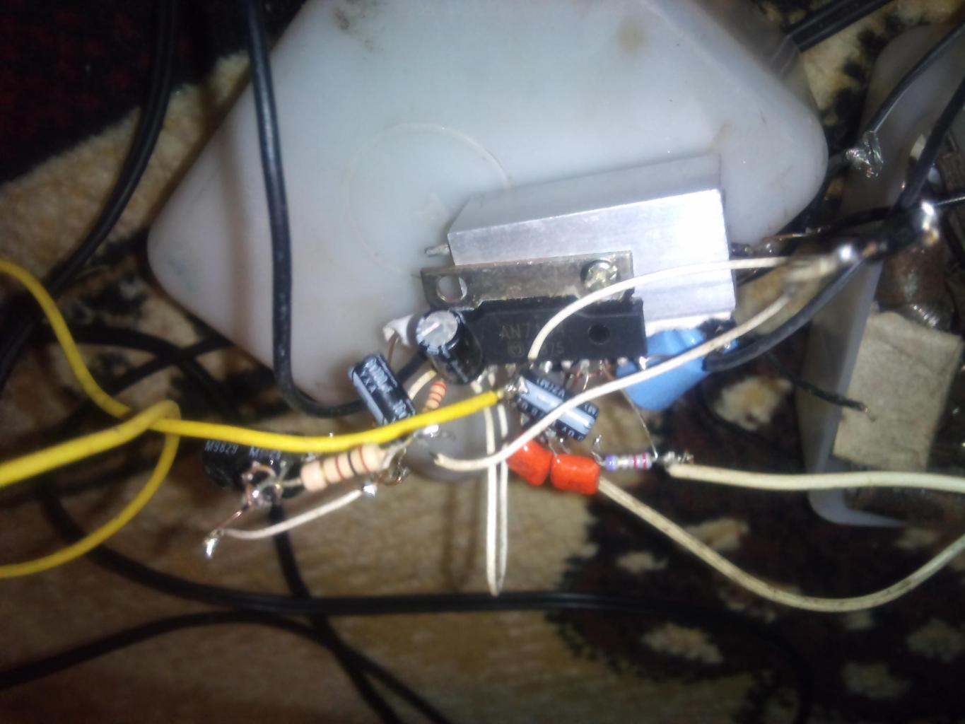

(#) Sanyi220v hozzászólása Márc 1, 2014 /
Sziasztok ma unalmamban építettem egy erőssítőt azokból az alkatrészekből amit találtam ithol.
A lelke egy AN7164 IC Ma még csak össze dobtam, mivel nincs ithol kellékem hogy most panelt készítcsek ezért csak ugy teszem fel ahogy van hogy lássátok miről is van szó. Holnap vagy holnapután már panelre lesz rakva, és akkor felteszem már kész álapotban. Az erőssítő amit itt láttok tőkéletesen működik minden zugás és mellékzan nélkül. A kép tudom hogy szörnyű de ahogy írtam ez még csak a próba volt.
(#) zolika60 válasza Sanyi220v hozzászólására (») Márc 1, 2014 / 1
Ahogy írtad, valóban szörnyű.
(#) Sanyi220v válasza zolika60 hozzászólására (») Márc 1, 2014 /
De fő hogy működik.

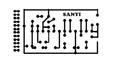

(#) Sanyi220v válasza Sanyi220v hozzászólására (») Márc 1, 2014 /
Itt a nyák terv is hozzá. amit én készítettem.
Majd lássuk készen is és akkor megdicsérem.
