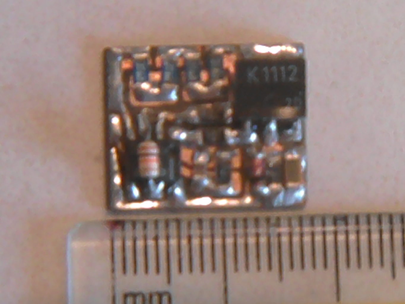

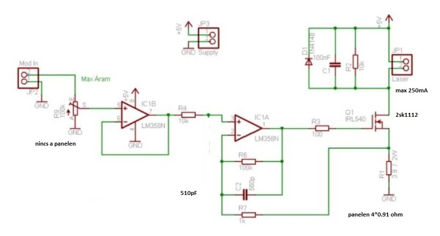

(#) hzs3921 hozzászólása Feb 26, 2014 /
Áramgenerátort építettem legutóbb, ahol fontos volt a kis méret. Lézerdióda meghajtó, max 250 mA kimenő árammal csak langyos a kimenő fet. Át lehetett volna tervezni a panel túlsó felére, akkor megkapta volna az egész túlsó fóliát hűtésként így max 350-400 mA a fénykép minősége nem a legjobb, de a lényeg látszik:
(#) vicsys válasza hzs3921 hozzászólására (») Feb 26, 2014 /
„de a lényeg látszik”
Nálam nem látszik.
(#) granpa válasza vicsys hozzászólására (») Feb 26, 2014 /
Dehogynem látszik; oly kicsi lett, hogy nem látszik!
(#) Johnny0004 válasza vicsys hozzászólására (») Feb 26, 2014 / 1
Ez a kép azt szemlélteti velünk, hogy ha így látunk egy panelt élőben, na akkor kell elmenni szemüveget csináltatni.
A hozzászólás módosítva: Feb 26, 2014
(#) Istvanpisti válasza hzs3921 hozzászólására (») Feb 26, 2014 /
Ügyes vagy, jó pici lett!

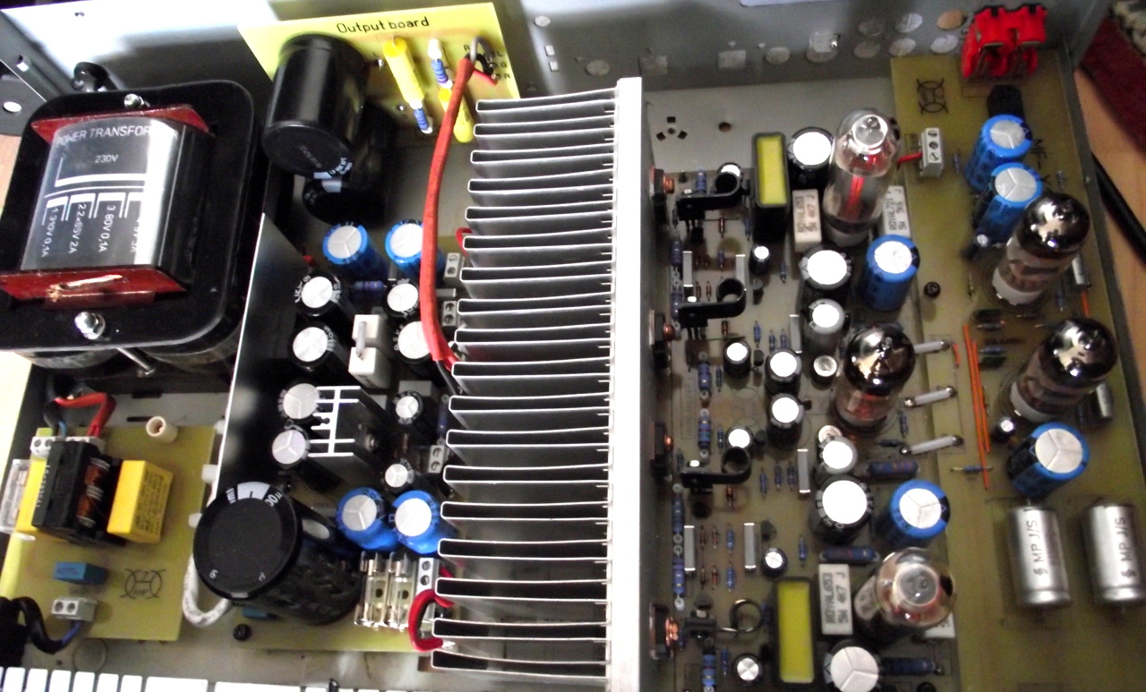

(#) CHZ hozzászólása Feb 26, 2014 / 2
Elkészült a régebben készült hibrid erősítőm.
Kiszuperált DVD dobozát használtam fel, az előlap mofesa precíz munkája.
Képen nem látszik , de nem egyszerű famunkát igényelt.
Még a fedelét kell festeni.
(#) Johnny0004 válasza CHZ hozzászólására (») Feb 26, 2014 /
Nagyon szép! Belsejét is megmutatod? (Itt mindig ezt szokás kérdezni )
(#) CHZ válasza Johnny0004 hozzászólására (») Feb 26, 2014 / 2
Köszönöm. Régebben készítettem róla, működés közben.
Az itt van..
(#) kirally válasza CHZ hozzászólására (») Feb 26, 2014 / 1
Szép munka!
Bárcsak minden trafóra ilyen szépen rá lennének rajzolva a feszültség és áramértékek.
(#) denon888 válasza CHZ hozzászólására (») Feb 26, 2014 /
Nagyon szép! Egy pár gyártó simán példát vehetne róla.
(#) hzs3921 válasza CHZ hozzászólására (») Feb 26, 2014 /
Nagyon profi és tekintélyt parancsoló! Grat!
(#) hzs3921 válasza Johnny0004 hozzászólására (») Feb 26, 2014 /
Elnézést kérek, pedig igyekeztem nagyítóval fotózni, lámpát is oltottam, stb.
(#) puffed válasza CHZ hozzászólására (») Feb 26, 2014 /
Ez nagyon mutatós lett!Le a kalappal!
(#) Alkotó válasza CHZ hozzászólására (») Feb 26, 2014 / 1
Ezen nem kell már semmit festeni, így van kész.
(#) Johnny0004 válasza hzs3921 hozzászólására (») Feb 26, 2014 /
Semmi gond, jó kicsi.
CHZ: belül is gyönyörű. (Valld be, lefotóztál egy gyárit! )
(#) kadargeri válasza CHZ hozzászólására (») Feb 26, 2014 /
Nagyon szép kis masina. Gratula ügyes vagy
(#) kaqkk válasza CHZ hozzászólására (») Feb 26, 2014 /
„CHZ: belül is gyönyörű. (Valld be, lefotóztál egy gyárit! )”
Ez nem gyári ! Ez GYÁRIBB!

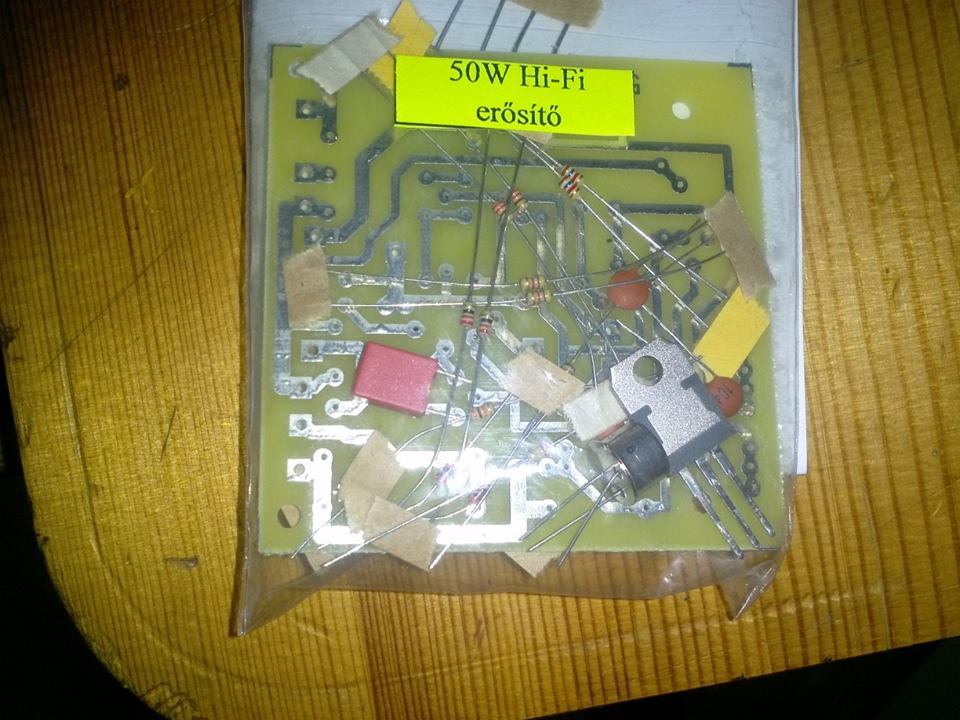

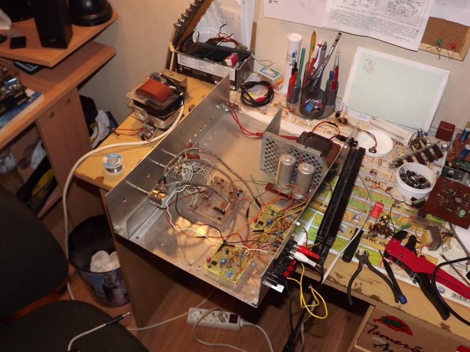

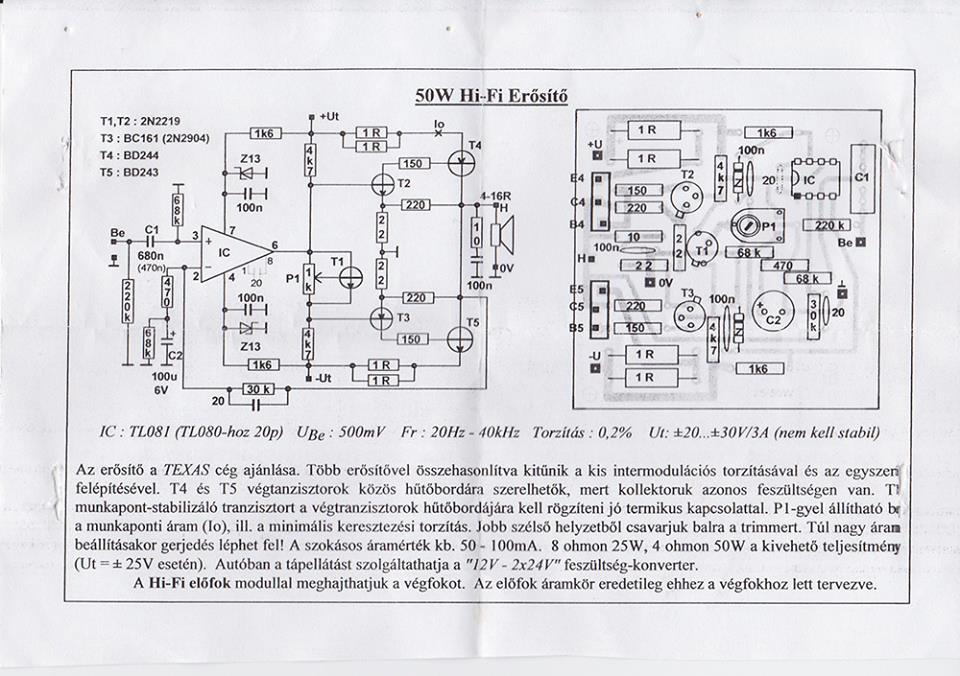

(#) KMarcell1997 hozzászólása Feb 26, 2014 / 1
Texas erősítő. Egyszerű és tökéletes, habár van egy kis alapzaja.
(#) varttina válasza KMarcell1997 hozzászólására (») Feb 26, 2014 /
Talán csak a kábelezés kuszasága okozza az alapzajt.
(#) pixels válasza KMarcell1997 hozzászólására (») Feb 26, 2014 /
A hosszú huzal a végtranzisztorig szERINtem sem túl jó ötlet, pláne nem a vékonyak, hiszen azokon elég nagy áramok haladhatnak. A szövegezésben jelezte a szerző, hogy a munkapont beállító T1 tranzisztort jó hőkapcsolatba kell helyezni a T4 és T5 végtranzisztorokkal. Úgy látom ez sincs meg. Szerintem rövidíts a kábeleket és ha van rá mód, a T1 tranzisztort elszigetelten rakd valahogy a bordára.
A hozzászólás módosítva: Feb 27, 2014
A T1-es et nem lehet hűtőbordára helyezni csak hűtőcsillagot lehet rárakni. De a T1 nagy terhelés mellett se melegszik.
(#) proli007 válasza KMarcell1997 hozzászólására (») Feb 27, 2014 / 1
Hello! Nem az a lényeg, hogy nem melegszik. Az a hőfigyelő is egyben a végfokban. üdv!
(#) pixels válasza KMarcell1997 hozzászólására (») Feb 27, 2014 /
Pontosan ahogy proli007 is írta, az a hőfigyelő. Kiegészíteném azzal, hogy a T1 dolga az, hogy "érezze", mennyire meleg a T4 és a T5. A tranzisztoroknak több elektromos tulajdonsága függ attól hogy mennyire meleg, ezt a hőfüggő viselkedést lehet úgy kompenzálni, hogy bordára helyezünk egy megfelelően bekötött "hőfigyelő" tranzisztort.
(#) Müszi válasza pixels hozzászólására (») Feb 27, 2014 /
És úgy látom, hogy a bemeneti vezeték sem árnyékolt, így nem szabad csodálkozni, ha van egy kis zaja...
(#) CHZ válasza kaqkk hozzászólására (») Feb 27, 2014 /
Mindenkinek köszönöm elismerő szavait.
Ez egy DVD doboz volt, próbáltam eltüntetni mindent róla ami a DVD-re utalna. Hátlapon azért látszik pici maradványa.
(#) CHZ válasza Alkotó hozzászólására (») Feb 27, 2014 /
Lehet, hogy igazad van, átgondolom..
(#) Vales válasza KMarcell1997 hozzászólására (») Feb 27, 2014 /
Szuper!
Régi Szép Idők: szakmunkásképzőben (1988-91) építettem én is egyet az osztálytársammal, mi voltunk a "renitensek" mert a többi elektroműszerész tanuló az juszt is QUAD405-öt épített!
(#) kameleon2 válasza CHZ hozzászólására (») Feb 27, 2014 /
Teljesen jó a cucc... csak a szememet "bántsa" a "SELEKTOR" felirat. Ha már Amplifier és nem erősítő - akkor gondolom a "SELECTOR" vagy "MODE SELECTOR" esetleg "INPUT MODE" esetleg az "INPUT" jobb választás lett volna. Nekem személy szerint a "Bemenetválasztó" vagy "Bemenet" jobban tetszene - de ízlések és pofonok . Abszolút jó az angol is, univerzálisabb is, de ha már ilyen szép lett a doboz - érdemes erre is odafigyelni. Persze - hátul van eleve így a kutya sem látja, de fogd fel úgy, hogy csak irigykedtem a szép munkádra !
(#) dudassandor1 válasza CHZ hozzászólására (») Feb 27, 2014 /
Szia! Remek darab lett az az erősítő, minden elismerésem hozzá!
