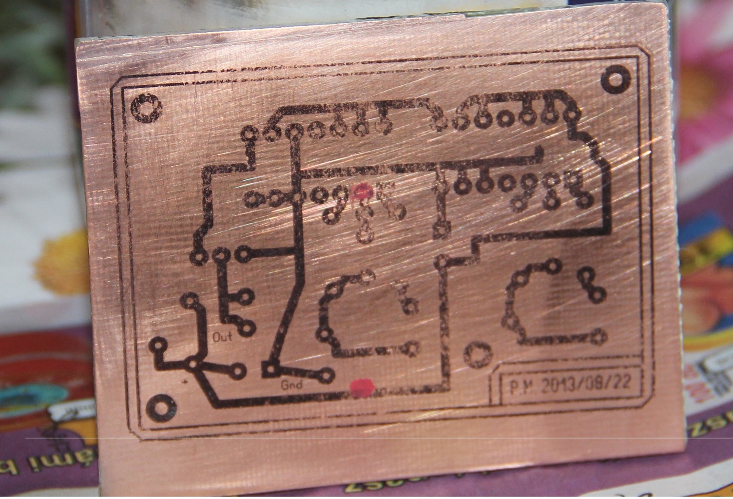

(#) mpetrooo hozzászólása Aug 27, 2013 /
Valaki tudna segíteni. Nyákot készítek (az elsőt életemben), de valahogy a vasalás nem lett jó. eléggé halvány lett. Valaki tudja hogy mi lehet a gond?
íme a kép:
üdv,
Máté
(#) pjg válasza mpetrooo hozzászólására (») Aug 27, 2013 /
Zsíros volt a réz.
A konyhai mosogatószerek némelyike tartalmaz "kézvédő" anyagot ami zsírosít.
(#) mpetrooo válasza pjg hozzászólására (») Aug 27, 2013 /
szódával zsírtalanítottam, vagyis nátrium karbonáttal.
(#) Csupasz válasza szlori hozzászólására (») Aug 27, 2013 /
Szia!Igen, ahogy pjg kolléga mondta, nem volt megfelelő a tisztítás.
Először vizes csiszolópapírral dörzsöld át,majd mosd le mosogatószerrel, és zsírtalanítsd.
A vasalási hőfokot és időt egyedileg kell kikísérletezned, valszeg az sem volt jó, illetve közben dörzsöld a papírt a panelon, hogy minél jobban ragadjon oda.Vasalás után nem árt egy gyors lehűtés, utána a papír leáztatása.
Sok sikert, gyakorlat teszi a mestert!
Akkor esetleg a nyomatot fogtad meg kézzel.
de akkor csak az lehet a gond, nem? mert ha már tapadt rá valamennyi akkor az azt jelenti hogy a hőmérséklet jó.
Próbáld ki. DE! Mindig csak egy dolgot változtass.
Sokan javasolták, hogy vasalás előtt pár másodpercre a vaskloridba kell tenni a nyákot. Csak addig, hogy egy picit elszíneződjön. Ezután tiszta vízzel alaposan leöblíteni, megszárítani. Arra ügyelj, hogy a fekete festék és a réz közé ne kerülhessen szennyeződés, zsír.
(#) Baxi válasza mpetrooo hozzászólására (») Aug 27, 2013 /
Egyetlen probléma vele azt volt hogy nem volt kelő ideig melegítve és nem ragadt rá rendesen a "tinta".
Én megcsiszolom a nyákot áttörlöm szárazz ruhával, rá a papír(nyákrajz) s utána kezdem el melegíteni, 2-3 percig néha óvatos ronggyal rásimítom még biztos ami biztos s kész. Jön az ásztatás.

(#) mpetrooo válasza Baxi hozzászólására (») Aug 27, 2013 /
125g-os műnyomópapír, nekem a melegítés kb 1,5 perc volt, de lehet hogy nem volt elég meleg akkor.
Az jó, Én 100g használok, viszont azt már nem minden nyomtató szereti.
A vasaló nekem maxon megy, a hőmérsékletet nem tudom, ha tippelnem kellene 160-180 C° lehet.
Melegísd tovább s jó lesz
rendben, köszönöm mindenkinek a segítséget. Holnap újra próbálom
