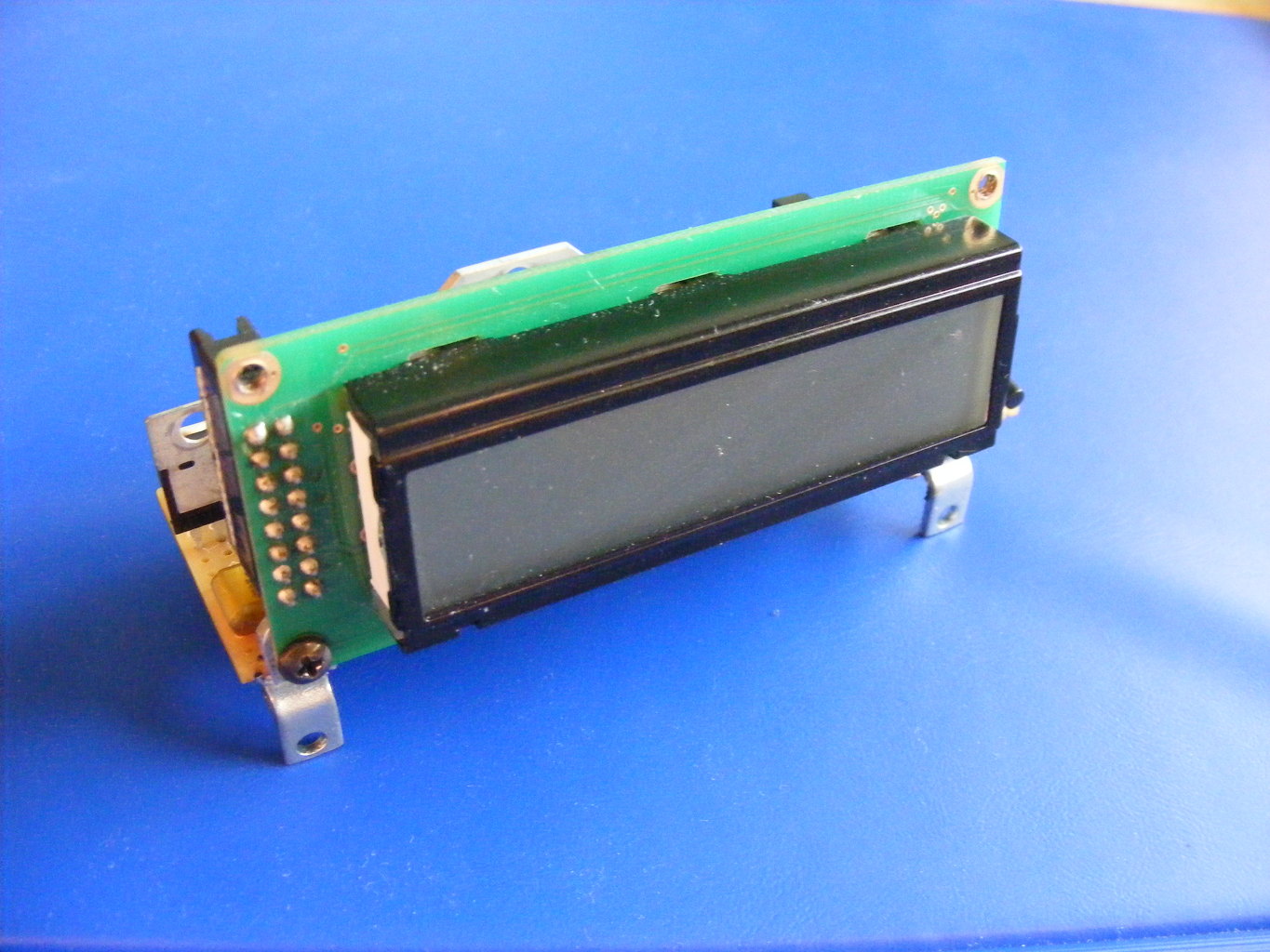

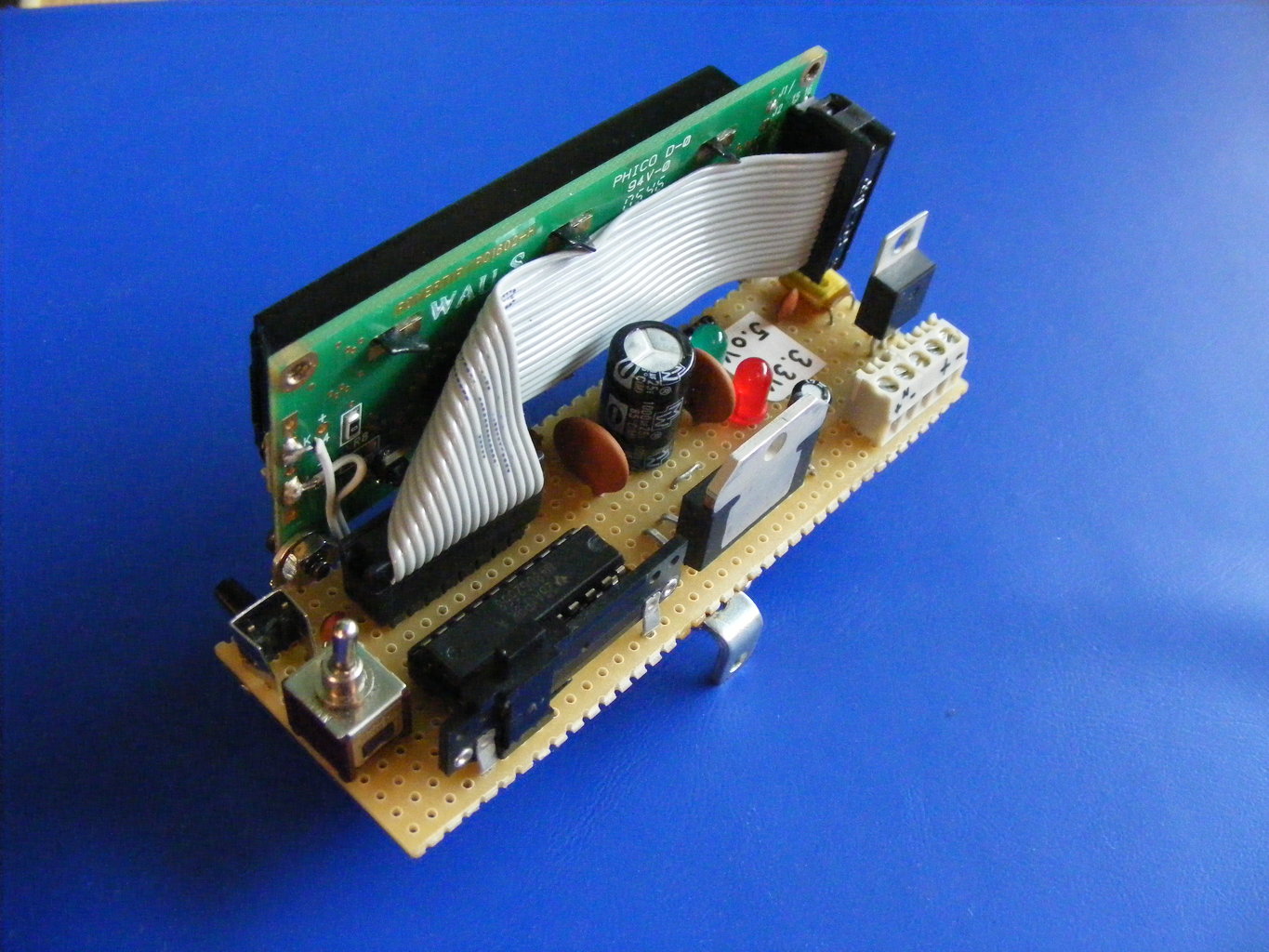

Bemutatom legújabb művem egy motor driver-t. A motorvezérlő egy LMD18200T H-bridge IC. A contoller pedig a szokások msp430. A program és a kapcsolás saját készítésű amire nagyon büszke vagyok. Mivel még most kezdem tanulni az ADC alap elveit erre ez a munka tökéletes volt. Amit tud PWM vezérlés illetve forgásirány váltás. A programot az Energia8 nevű programmal fordítottam, az lcd-t is sikerült elsőre feléleszteni. A méret most is az első volt.
Várom a véleményeket, meglátásokat.

Szép munka! A huzalozásról tudnál mutatni egy képet?

Köszönöm! Megfogadom tanácsod Hát most hátra került két status Led.
mrobi: Inkább nem tennék fel róla képet próbálok mindíg szépen huzalozni és nem egy dzsungelt létrehozni.

Ha nem dzsungel akkor nincs mit szégyellni!
(#) Mybuster válasza mrobi hozzászólására (») Aug 27, 2013 /
Ez most sajnos "dzsungel" lett de általában külön szinekkel szoktam jelölni az egyes vezetéket.

Nem rossz ez, ezt könnyen lehet követni. Régen volt olyan, hogy wire-wrap kötés. Az a tekerős, egy kis géppel. Ott nagyjából minden drót egyforma színű volt. Én fehéret láttam többnyire. Aztán ezeket összekötegelték...

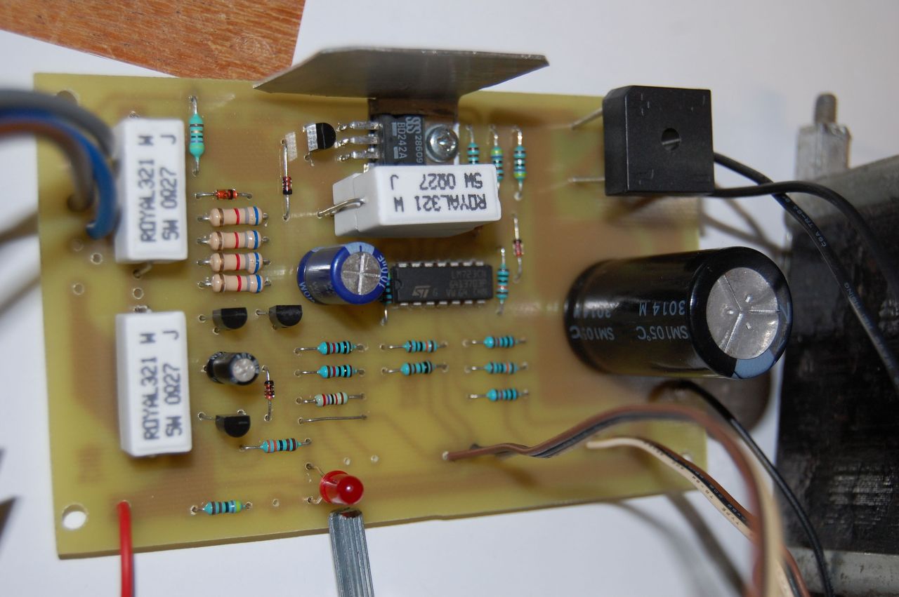

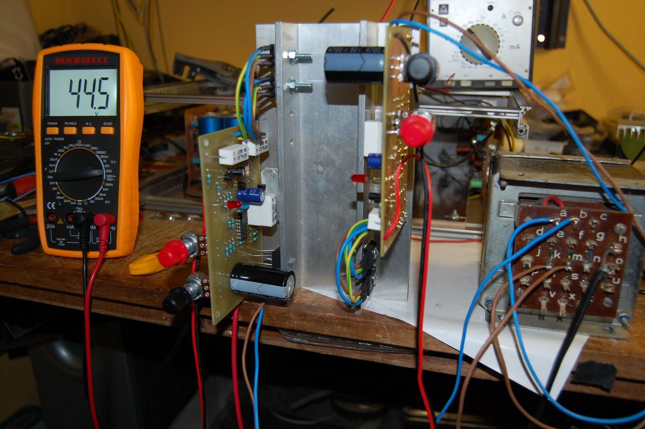

Sziasztok megmutatom nektek a készülőben lévő labortápomat, 723-as ic a lelke 0-50V 3A dupla változat ez most a teszt üzemmód még csak. Kap majd egy PIC-es panelműszert LCD-vel, és egy hőfoktól függően pörgő ventilátort.

(#) kameleon2 válasza djloui hozzászólására (») Aug 28, 2013 /
Alakul ... A dobozra van elképzelésed?
(#) djloui válasza kameleon2 hozzászólására (») Aug 28, 2013 /
Konkrét elképzelésem még nincs mert nincsenek meg még a műszerek. Az biztos hogy amennyire lehet keskeny lesz hogy nem foglaljon nagy helyet. Lehetséges hogy plexi előlapja lesz amibe belegravírozom a feliratot és ledekkel megvilágítom. Vagy egyszerűen kinyomtatok egy öntapadós papírra megtervezett előlapot és ráragasztom a perforált előlapra. Sok időt nem kellene beleölnöm mert ha kész lesz úgy is felveszi egy idő után a műhelyélet ráncait. Bár egyszer kell jól megcsinálni és akkor örökös.

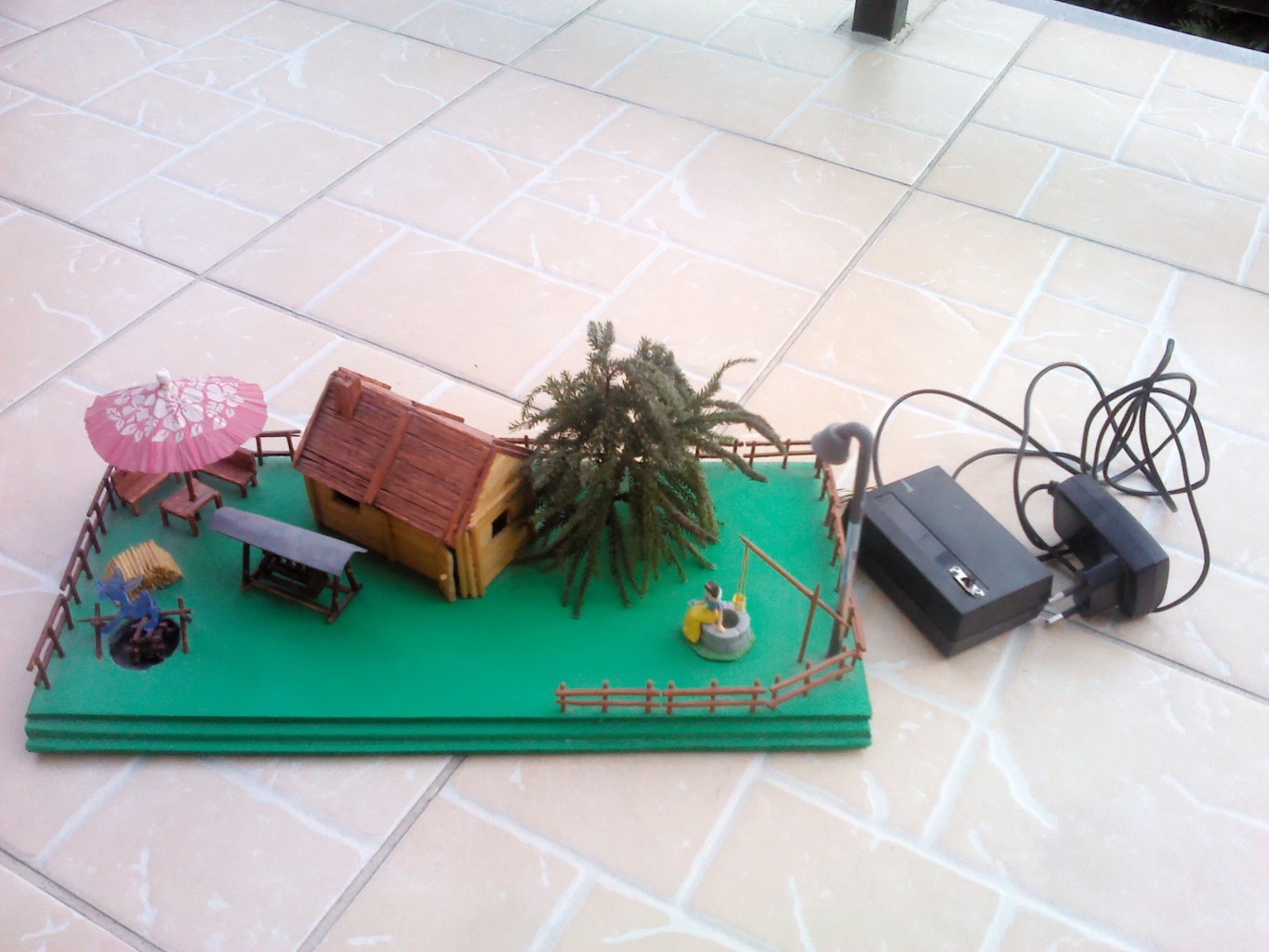

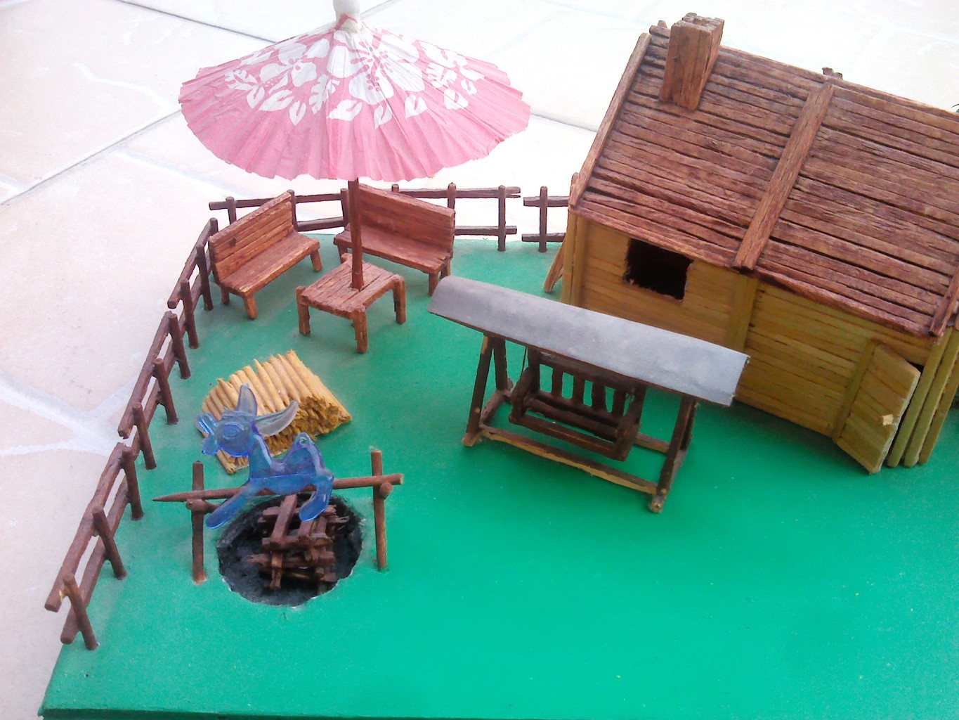

Sziasztok! Felteszem a rég megépített(díszt),igaz még nincs teljesen befejezve,meg igaz kevés benne az elektronika,de azért van benne . A házba két led, az ernyő alatt egy, a póznába is egy,na meg a tűzrakóban véletlenszerű led pislogás van. Mind gyufaszálból van,meg fogvájó is van benne

Ez nagyon szép! Ötletes!
(#) sz_ferko válasza vladcepes hozzászólására (») Aug 28, 2013 /
Nekem is tetszik

Köszönöm szépen!
A led pislákolás kapcsolási rajzban "proli007"-nek köszönhetem sokat segített kitartó volt (ez már vagy 3-4 éve és fogalmam se volt a rajzon mi micsoda).

(#) sz_ferko válasza djloui hozzászólására (») Aug 28, 2013 /
Tetszik a munkád. Kíváncsian várom a komplett verziót.

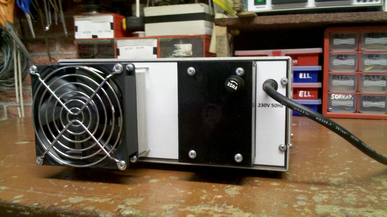

(#) csikosgabi hozzászólása Aug 29, 2013 / 1

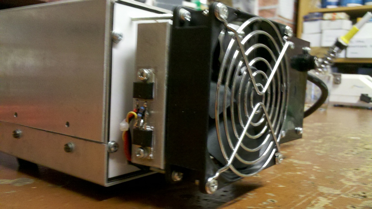

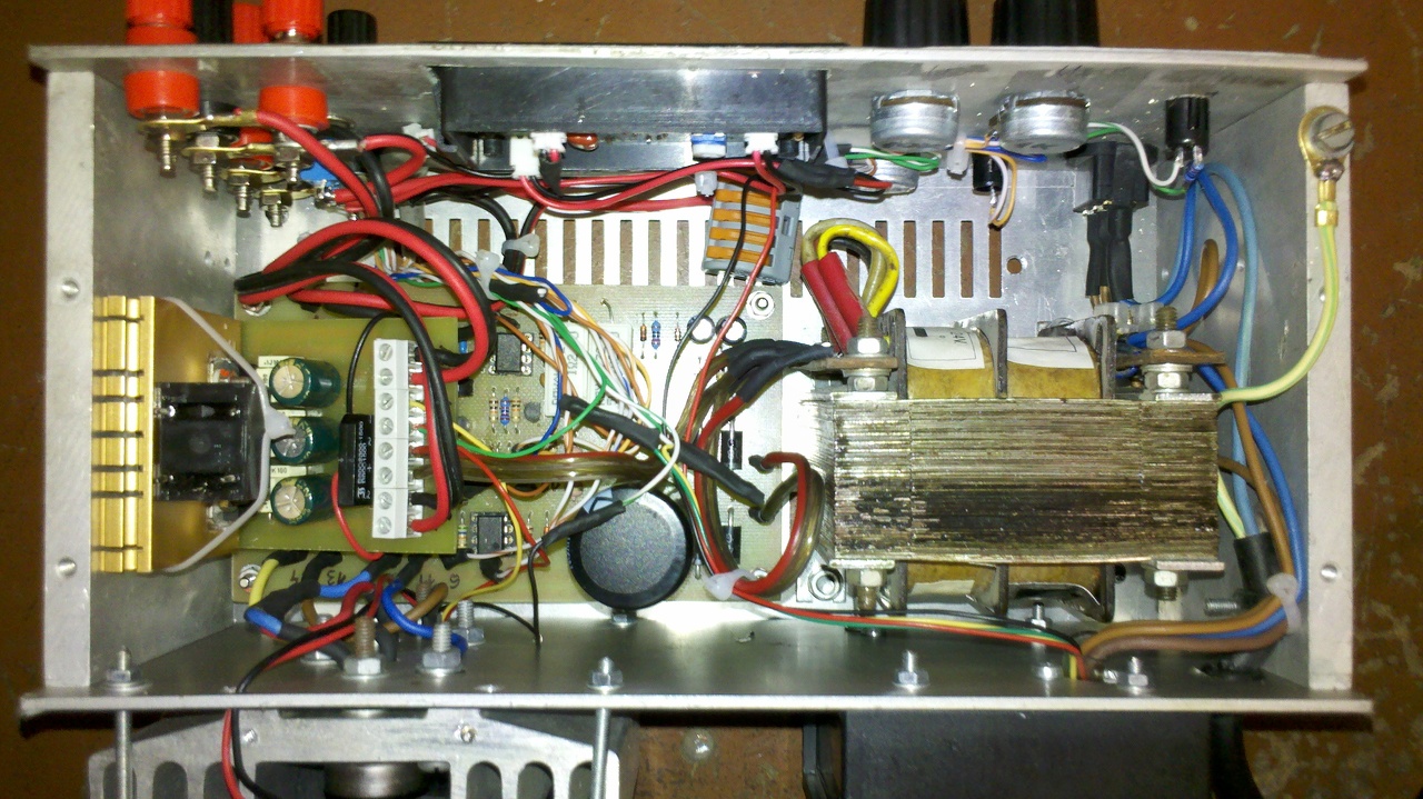

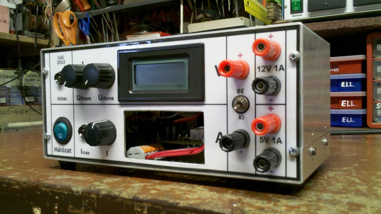

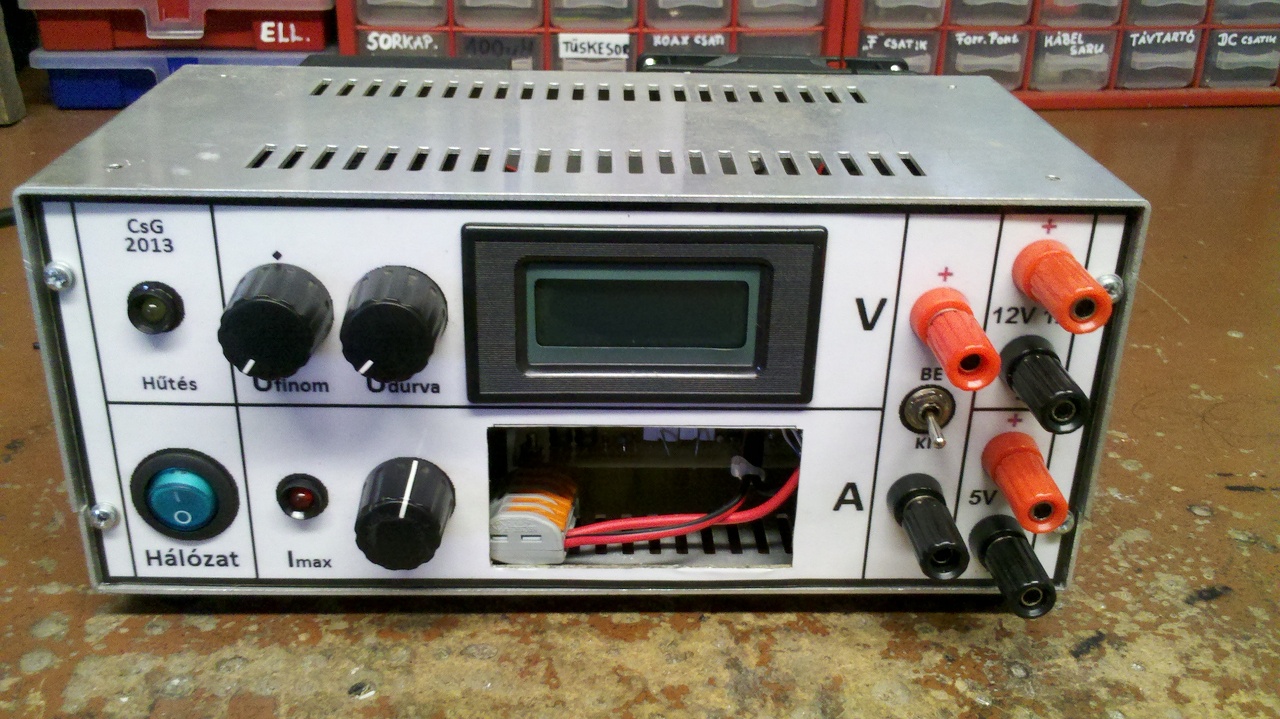

Sziasztok. Én is megosztom Veletek a készülő kis labortápomat. 0-30V, 2mA-3A és két fix kimenet. A cikkek közt találhatóak közül építettem meg egyet. Még nincs teljesen kész és elég nagy a kupi benne de működik. A doboz mérete miatt a panelműszereknek a tápja külön, a hátoldalon lett elhelyezve. A ventilátor vezérlése se valami esztétikus de így sikerült. Az áramerősség mérő ha minden jól megy holnap érkezik meg. (Az egyik képen látható kábel kötegelőzött relé csak ideiglenesen lett berakva )

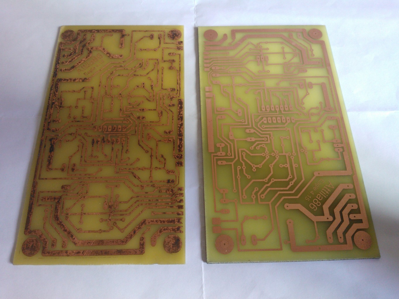

(#) chopper800 hozzászólása Aug 29, 2013 / 1
Szerbusztok.

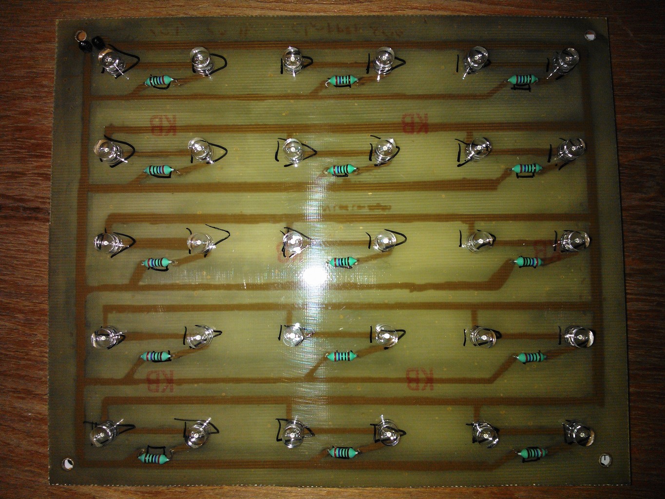

Ezt a kis UV levilágítót készítettem, és mellé még egy kép a vasalásos technikám és az első levilágításom eredménye közti különbség ezzel a kis készülékkel.
(#) lesliewednesday válasza chopper800 hozzászólására (») Aug 29, 2013 /
A levilágítót inkább vasalhattad volna, mint utolsó vasalással készült művet a fotózás előtt, mert mintha az kézi rajzolásúnak látszana. A vonalvezetés is lehetett volna egyszerűbb a ledek bekötésénél. A levilágítási eredmény azonban szépnek látszik.
(#) chopper800 válasza lesliewednesday hozzászólására (») Aug 29, 2013 /
Megvallom vasaltam, csak itt se lett szép és inkább rájavítottam filccel. Nem nagyon érdekelt a külalak inkább azon izgultam hogy jól fog e működni. És úgy gondolom szép eredményt hozott a levilágító.
(#) Laslie válasza chopper800 hozzászólására (») Aug 29, 2013 /
Szembetűnő a különbség.
A levilágító kapcsolási rajzát hol találtad?
Közben megtaláltam.
A hozzászólás módosítva: Aug 29, 2013
(#) Schnitt válasza lesliewednesday hozzászólására (») Aug 29, 2013 /
Hát az tény, hogy szebb a levilágítós, de a vasalással valami nagyon nem volt kóser.
(#) johny999 válasza Schnitt hozzászólására (») Aug 29, 2013 /
Én azért megnéztem volna a bal oldalit hígítóval való lepucolás után. Mindenesetre a jobb vitathatatlanul jobban néz ki
(#) Rumcájsz válasza chopper800 hozzászólására (») Aug 29, 2013 /
Ugye a jobb oldali a "vasalt"?
A bal oldalit ha letakarítottad volna, nem lett volna a kontraszt ekkora. Őszintén megvallva, ha a lamináló berendezés hőfoka, ideje megfelelően van beállítva amit meghatároz a toner és a papír tulajdonsága, egy kis kísérletezéssel, hidd el lehet produkálni a jobb oldali minőséget! Sőt sok esetben jobbat is! A felhasznált idő mértéke és technika ára sem huszad rangú!
Én sosem szerettem a fotó eljárást, ami jóval macerásabb mint a rávasalás, több buktatóval.
No, de kinek a pap, kinek a paplan.
