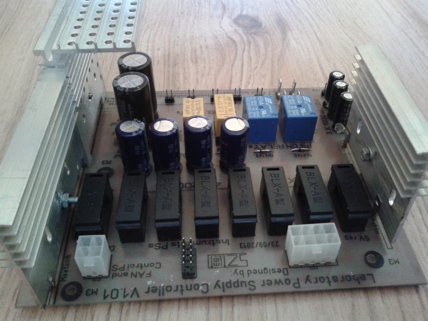

(#) szili83 hozzászólása Márc 2, 2014 /
Mai munka gyümölcse. Már lassan a panel gyártásnak vége, már "csak" előlap és a kábelek vannak...

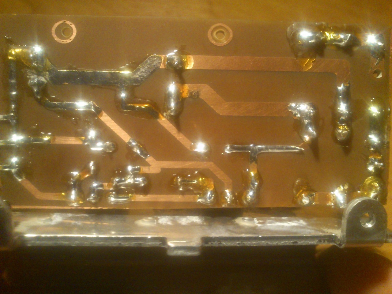

A hétvége terméke egy egyszerű de annál hasznosabb labortáp.
1,5V-tól 28V szabályozható, 3A terhelhetőségű.
Bemenete egy 230V/24V trafó, az is haza gyártmány, nyáron készült még, a primer 0,56os huzal szekunderre rövid volt az 1-es huzalom, ezért 3x0,56-os lett összesodorva és abból lett megtekerve.
A képek próba során készültek, már csak doboz kell neki.
A hűtés mérete jelentősen lesz növelve más bordával.

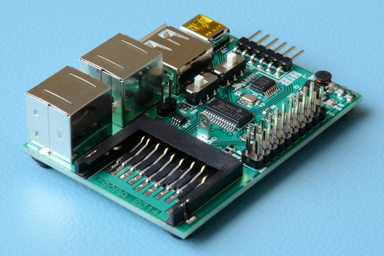

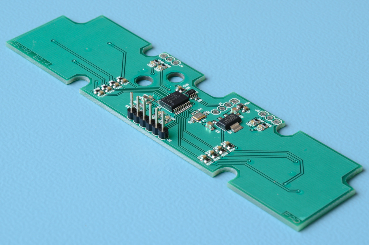

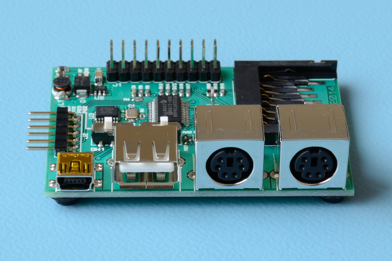

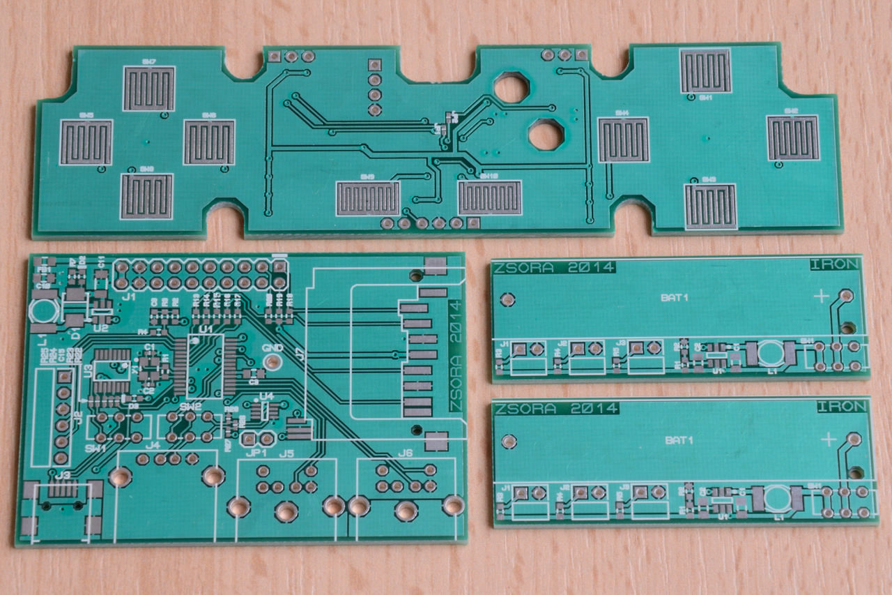

Már jó régóta volt egy elmaradásom, amit most hétvégén sikerült bepótolni. Persze a programozás még hátravan, mivel - természetesen - mindegyik cucc mikrovezérlős. Tulajdonképpen három apróbb kütyüt dobtam össze. Az első panel egy portbővítő kártya, ami két PS/2 be- ill. kimenetet, két USB portot (gazda és egység), egy RS485 portot, egy USB/soros átalakítót, ill. egy SD kártyát kezel. A második egy egyszerű játékirányító pad, ami azért kicsit speciális. A harmadik még nincs összerakva, de egy kis fehér-LED meghajtó lesz, ami egy AAA elemről működik. (Ja, ez nem mikrovezérlős... )
A nyákok (gyártattam őket) és a játékvezérlő beültetve:
(#) Zsora válasza Zsora hozzászólására (») Márc 2, 2014 /
A paneleket a megrendelés szerinti szelektív kémiai ónozás helyett teljes galvánónozással kaptam meg, így forrasztáskor sok helyen befutott az ón a lakk alá és ráncosodott. Továbbá a lakk minősége sem túl jó; egyenletlen és sérülékeny. A "kontúrmarásról" már ne is beszéljülk...
A portkezelő kártya és amihez készült:
(#) vicsys válasza Zsora hozzászólására (») Márc 2, 2014 /
Szerintem meg bazi jól néz ki! És úgy tűnik, fényképezni is jól tudsz!
(#) silent15 válasza Zsora hozzászólására (») Márc 2, 2014 /

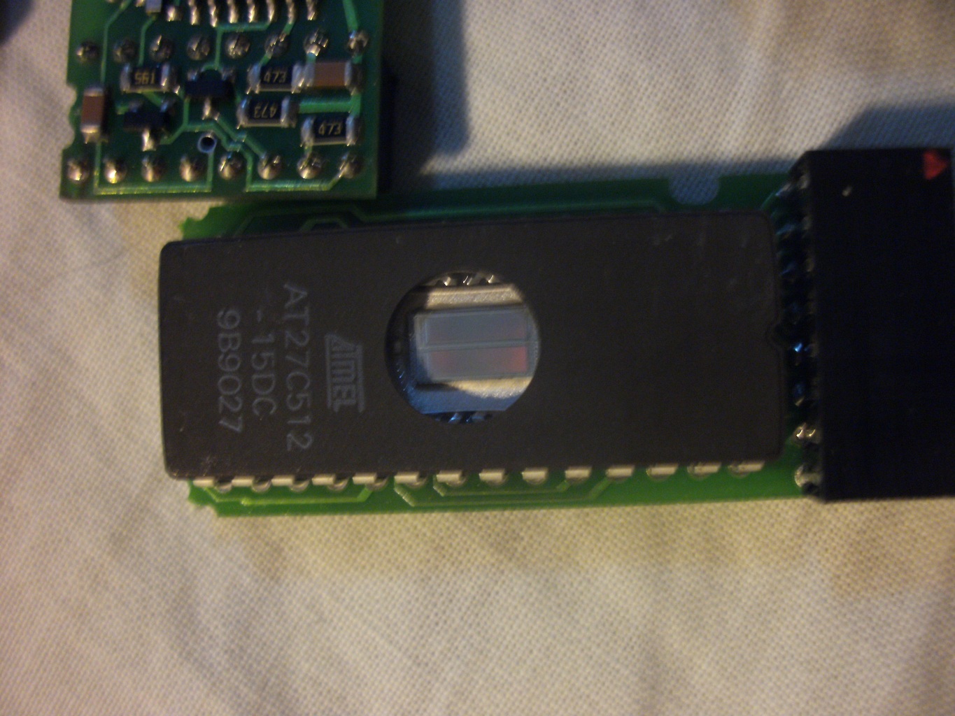

Iszonyatosan jól néznek ki !!! Én most tervezek egy saját kártyát(olyasmi mint neked a PORT_4.jpg nevű képen) , propeller ic-vel , lesz rajta ps2 egér/billentyűzetcsati, sd kártya, usb, kompozit video, vga video, külső eepromcsatlakozás(kicsit commodore 'fílinges' kártyarendszer(lásd kép )) Ezeket a EPROM-okat még börzén kaptam, ingyen egy kedves eladótol , persze nem ezek az EPROM-ok lesznek benne.

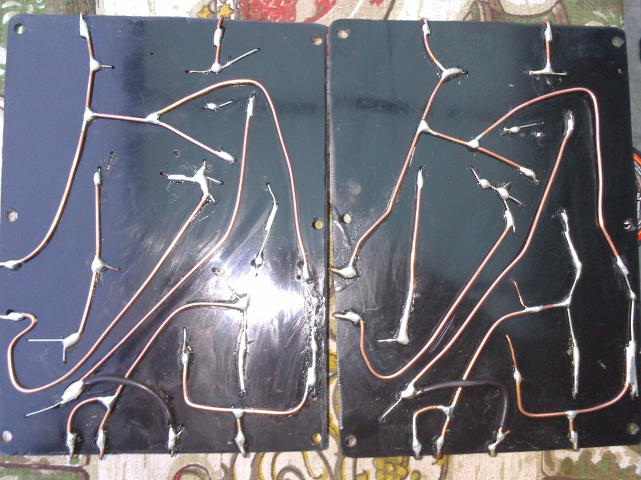

Sziasztok! Ma készen lettem a 3-utas 12dB/oktáv meredekségű hang váltómmal. Ehez a hangsugárzóhoz építettem a hangváltót, mert az eredeti hangváltó valami förtelmesen szólt a hangszórókkal!, nem is csodálom mert bipoláris kondenzátorokkal volt meg építve, amúgy ki nem álom ezeket a bipoláris kondikat, annyi baj van velük!, ez a hangváltó amit most építettem viszont gyönyörű szépen szól!. A tekercseket ezzel a programmal méreteztem, mondjuk induktivitás mérő műszer hiányában sajnos nem tudtam le mérni a tekercseket hogy pontosak vagy sem. (Az LCM3-as műszer még készülőben van ),de reméljük pontosak a tekercsek. A 6,6mH-is tekercs 0,92mm-es dróttal lett meg tekercselve, a 6mH, és a 0,9mH-is tekercsek pedig 0,6mm-es dróttal. A paneleket egy régi lemezjátszó fedeléből vágtam le méretre, valami masszív mű anyag, a drótozás hát az nem a legszebb de teszi a dolgát!

(#) Zsora válasza vicsys hozzászólására (») Márc 3, 2014 /
Vicsys, silent15!
Úgy tűnik a képek kissé csalókák, megszépítik a dolgokat. Vagy csak én vagyok túl szigorú?
(Egyébként csak próbálkozok a fényképezgetéssel - több-kevesebb sikerrel.)
(#) zsoltee0001 válasza Zsora hozzászólására (») Márc 3, 2014 /
Szerintem ezek nagyon brutálisan jók, ne aggódj...
(#) killbill válasza Zsora hozzászólására (») Márc 3, 2014 /
U, bakker! Ez reflow? Meg akartam kerdezni, hogy hol keszult a panel, de ha csak rosszat tudsz mondani roluk, akkor inkabb nem kerdezem. Pedig szepek. Nagyon. A tervezes is, az osszerakas is. Kulonsos tekintettel a telifoldekre. Eagle, ugye?

(#) Szpisti válasza soos csaba hozzászólására (») Márc 3, 2014 /
Nem akarlak elkeseríteni, de ha Te a hangváltót a doboz köbtartalmához igazítod, akkor nagyon messze lehetsz még az igazságtól...
A hangváltót a hangszórók törésponti frekvenciájához szokták igazítani, hogy lehetőleg egyenletesen terheljék az egyes hangsugárzók az erősítőt, és hogy a megfelelő hangszóróra a neki való frekvencia tartomány kerüljön - amit még normálisan le tud sugározni.
Ennek a literszámhoz igencsak kevés köze van.
(#) silent15 válasza Zsora hozzászólására (») Márc 3, 2014 /
Te vagy túl szigorú! Ha küldenék olyan panelokat, amiket én csináltam, és büszke vagyok rájuk, szerintem sirvafakadnál A tiedid tényleg nagyon profik lettek, és a fotók is nagyon jók!
Tökéletes megvilágítás, szép , éles képek!

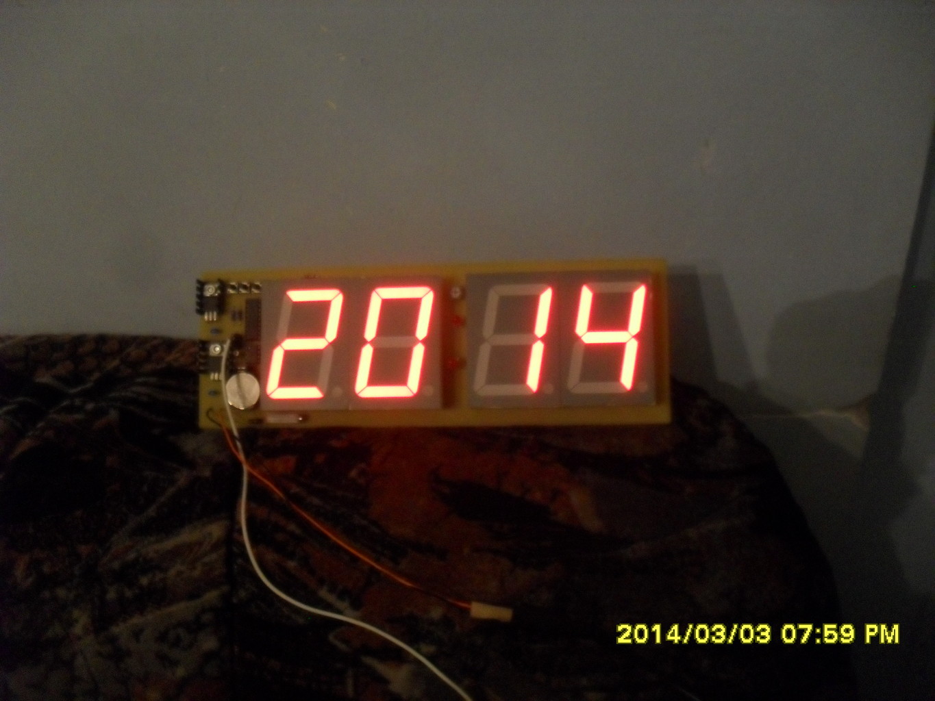

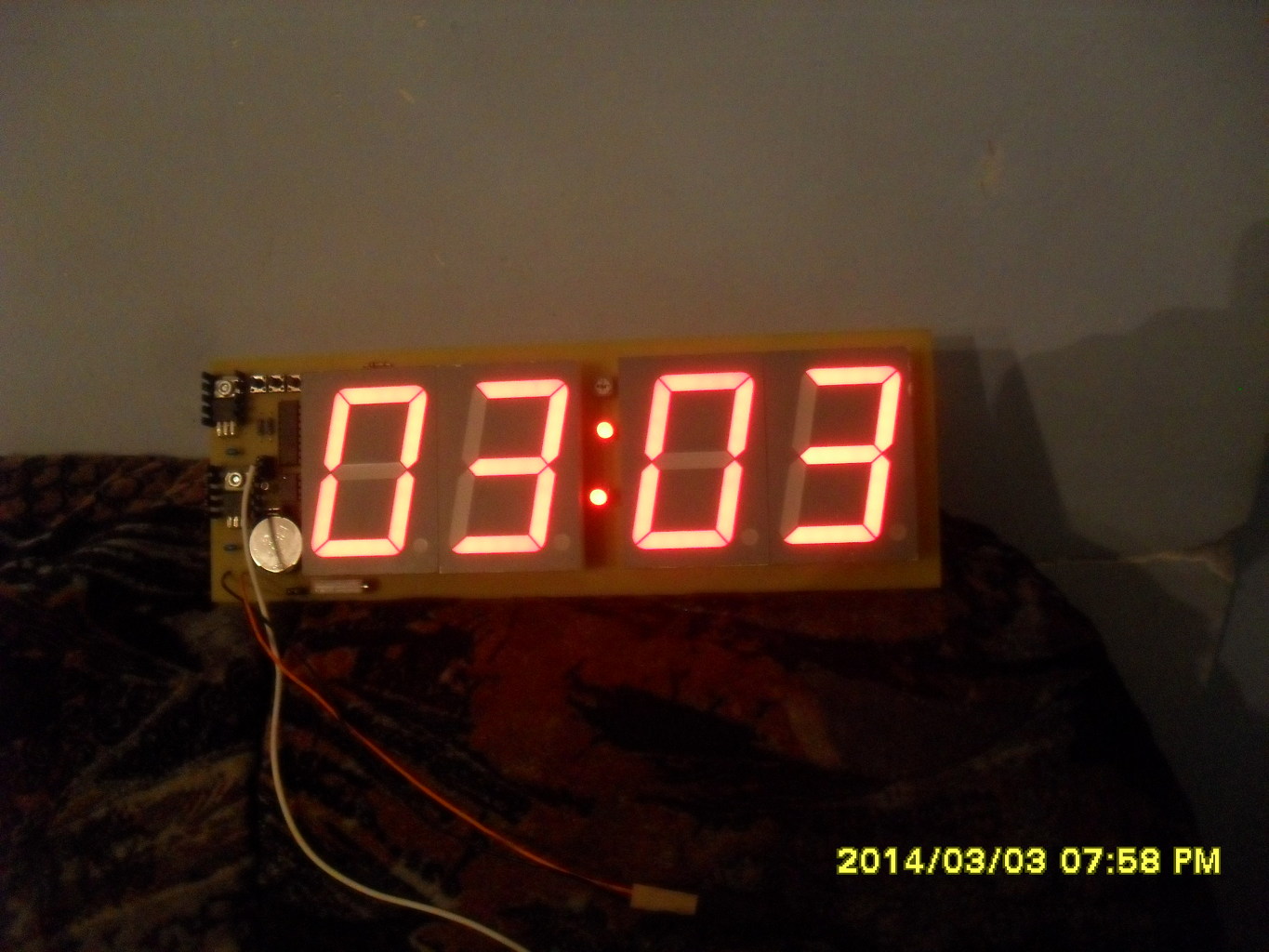

(#) lajos1969 hozzászólása Márc 3, 2014 / 1
Elkészült megint egy óra!!
Innen: Bővebben: Link
A hozzászólás módosítva: Márc 3, 2014
(#) Szpisti válasza lajos1969 hozzászólására (») Márc 3, 2014 /
Tyhűű, Lajos, Te törökül is vágod ?
Pompás és praktikus!
Lehet hogy elkérem a doksikat , igaz picit kisebb kijelzővel is elmenne nálam...
(#) lajos1969 válasza Szpisti hozzászólására (») Márc 3, 2014 /
Köszi szépen!
Az túlzás, hogy "vágom" a törököt, az a korszak már elmúlt!
De a Google fordító éppen elég volt hozzá!
De ezt jól lehet látni 2,3"!!
(#) vicsys válasza lajos1969 hozzászólására (») Márc 3, 2014 /
Nem rossz! Az enyém még csak most készül és sajnos csak 5db kijelző van benne (egyenlőre). Ezek csak 1'-osak. Kárpótol a DCF szinkronizálás és az extrém pontos RTC, valamint a fényerőszabályzó.

(#) Zsora válasza killbill hozzászólására (») Márc 3, 2014 /
Áááá nem, sima páka (OKI MFR-1110). Reflow-val vagy termóval szebb lenne a forraszás.
A nyákrajz egyébként Proteus 7.9-cel készült.
Egyébként nem vészes a gyártó, nem akartam őket így lehúzni.
