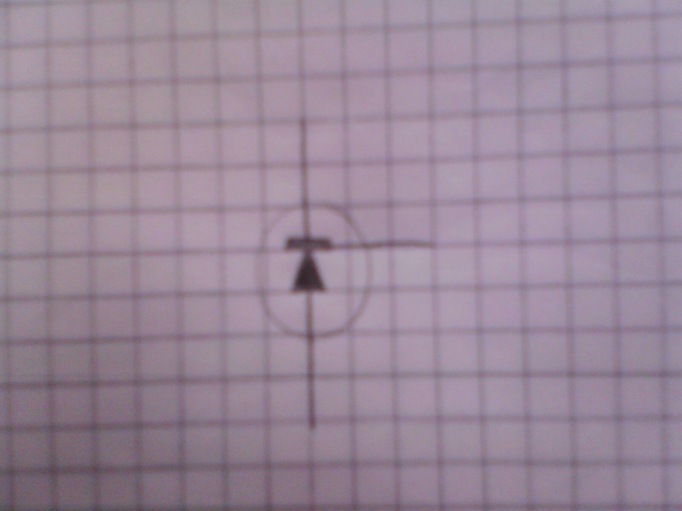

Egy régi táp nélküli tranyós detektoros rajzon olyan régi a tranyó jelölés h nem tudom értelmezni.Hol keressek rá?
(#) ELKO26 hozzászólása Szept 15, 2013 / 1
Ez lenne az.Collector,bázis,emitter.Mi-mi?
A hozzászólás módosítva: Szept 15, 2013
(#) pucuka válasza ELKO26 hozzászólására (») Szept 15, 2013 /
Régi tranzisztor jelölés magyar szabvány szerint. A nyíl az emitter, a vastag vonalat érintő vízszintes vonal a bázis, a függőleges a kollektor. Csak a rajzjel megtévesztő, mert nem utal a tranzisztor összetett voltára, és összekeverhető a sok sok különböző dióda rajzjeleivel.
(#) ELKO26 válasza pucuka hozzászólására (») Szept 15, 2013 /
1000 köszönet.
