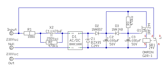

(#) proli007 válasza usane hozzászólására (») Aug 30, 2013 /
Hello! Jobb híján 230-ra ezt tudnám ajánlani. kb. egy perc után bontja a 230V körét. Természetesen mind a négy 230-as forrásra kell egy-egy áramkör. üdv!
