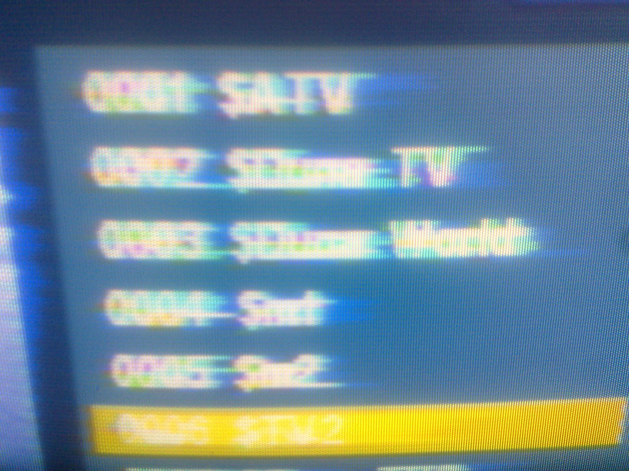

Na de ez majd csak holnap, mert már nem vagyok fitt az ilyesmihez ilyenkor! De, tegnap hazaadtam a barátnőmék TV-jét, ami még nálam tökéletesen ment! Náluk elő jött a hiba, amit a mellékelt kép mutat! Plussz gondol egyet és elsötétűl a kép kis idő múlva visszaáll! A fókuszfeszültségnek a potijára gondolok, mert csak néha jön elő ez a képhiba! A sötétülés, pedig a gyorsítófeszültség potija lehet! Volt szétszedve, lehet nem jól raktam össze!
A hozzászólás módosítva: Aug 30, 2013
(#) eyess válasza djseed1 hozzászólására (») Aug 30, 2013 /
Jól teszed igen pihenni is kell.És valóban lehetnek a potik hibája amit írtál.
