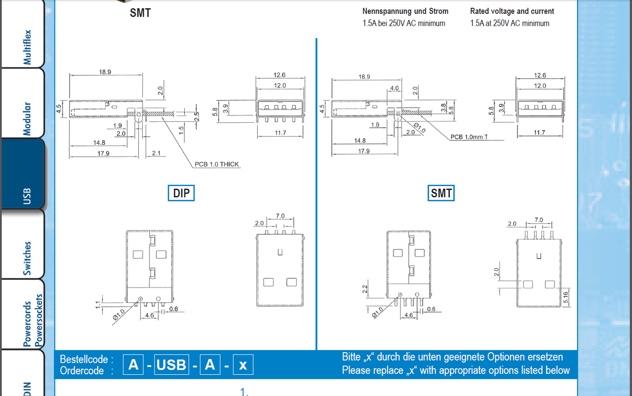

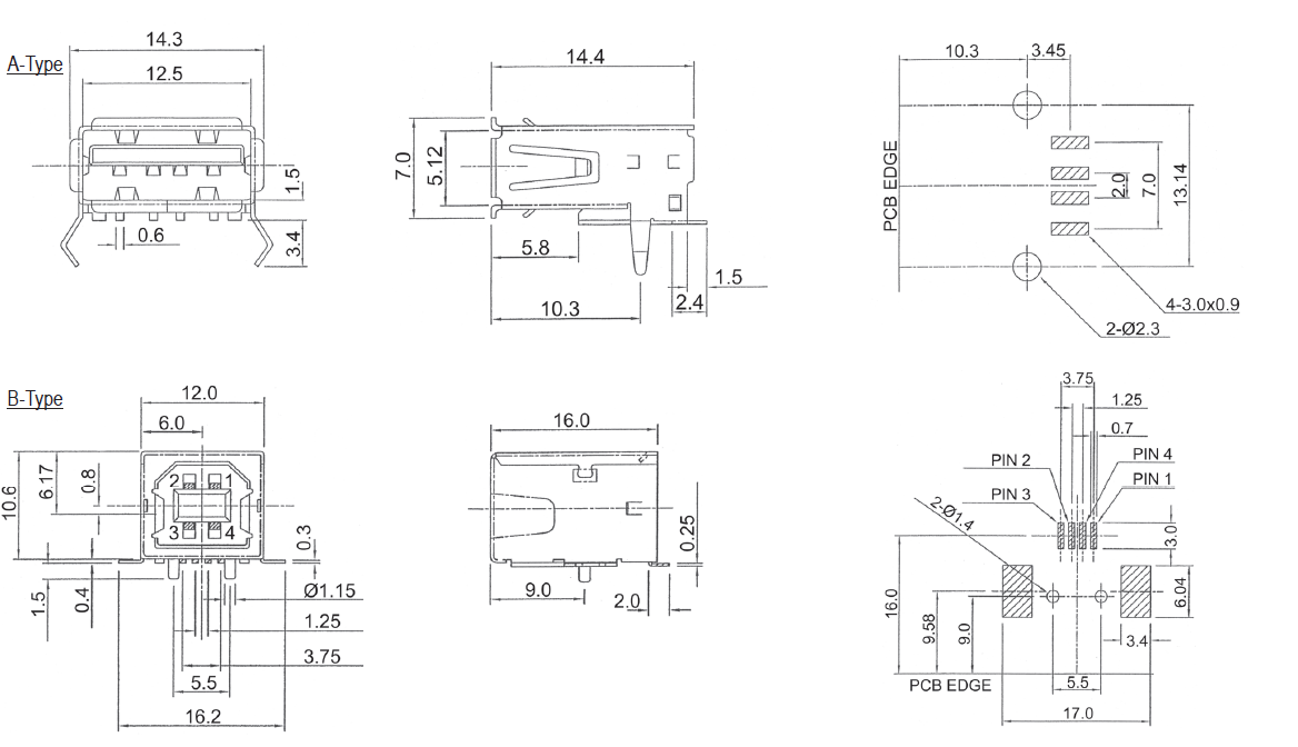

Sziasztok, ennek és ennek van valakinek makrója?
UI: ÉS még ennek ha lenne.
A hozzászólás módosítva: Aug 23, 2013
(#) pjg válasza silent15 hozzászólására (») Aug 23, 2013 / 2
Ez alapján már meg is rajzolhattad volna. Benne van az adatlapjában.
