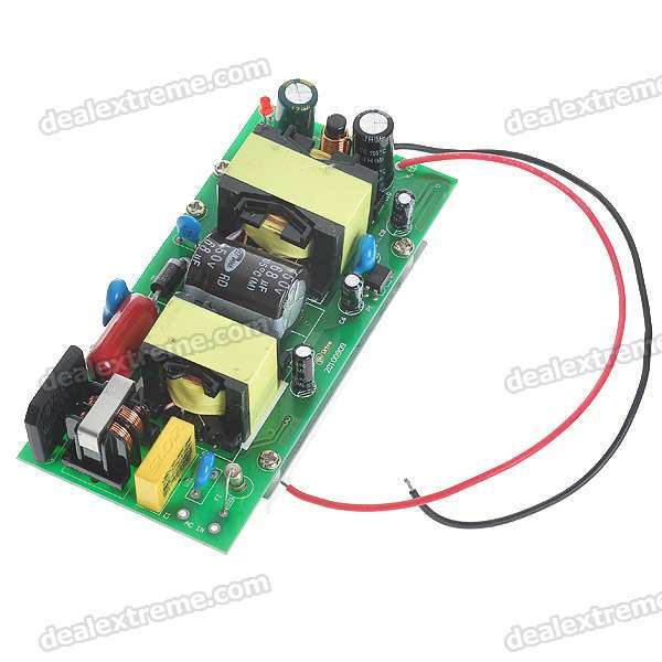

Itt egy 100w led gyári meghajtása, én is ilyet használok (rég beváltan).... lehet keresni rajta az ellenállást

Rajtam nem fogsz ki, kár próbálkozni. Olyan képet raktál fel, ahol éppen nem látszik, mert a NYÁK túloldalán van, a kimeneti fojtó alatt.

Miért kéne leszedni a bordát? Itt van a kép közepén.
Ugye Te is állod a kérdező kárát, ha elszáll a LED, vagy a tápegység?
nem hiszem hogy egyedül cérnaszál magába lenne amin átfolyik az egész kimenő áram de amint lesz időm szétszedem mert nemsokára építek 100w led-ből egy strobot és oda kellesz ez az infó
![]() Szóval hihetetlen számomra hogy az ott az smd resistor ilyan bika lenne állandó terhelésen nemde? Egy 100w resistor valahogy így néz ki ugyebár:
Igen, egy 100W ellenállás így néz ki. Az ellenállásnak elég akkora teljesítményt elviselni, ami az átfolyó áram, és a rajta eső feszültség szorzatából adódik. Egy Wattos 0,05 Ohm ellenállás elég lehet.
