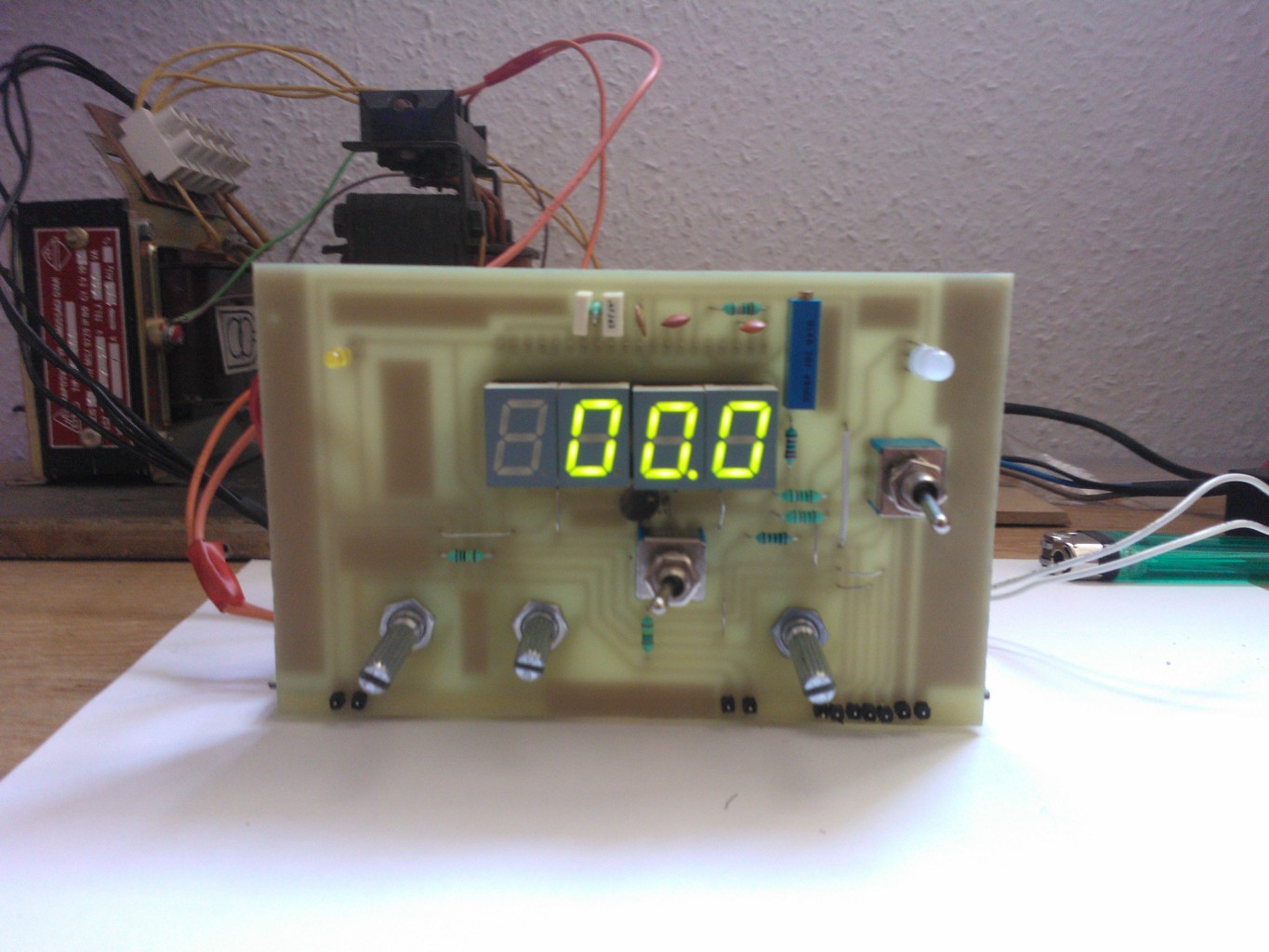

(#) simib válasza zenetom hozzászólására (») Szept 5, 2013 /
Igen, PIC dolgozik benne. Az órában egy 18F4620, a hőmérőben pedig egy 16F688.
(Milyen jó, hogy programozó csatlakozás felíratáról lehet következtetni a mikrokontroller típusára... )
CCS C nyelven írtam egyébként a programot, MPLAB-ban.

(#) simib válasza FMSound hozzászólására (») Szept 5, 2013 /
Sokáig tartott mire kiötöltem, hogy tudnám megoldani. Végül is az lett a megoldás, hogy a képeket is látható "lyukas műanyag lapot" (amit habosított pvc lemezből fúrkáltam ki) helyeztem el a ledek közé, így szép pont alakút világítanak. A fénytörés pedig úgy van megoldva, hogy egy vékony üveglap (2mm), és egy füstüveglap közé két réteg pausz papírt raktam be. Ennek van nekitolva a vékony üveglap felől a ledes panel.
(#) simib válasza kameleon2 hozzászólására (») Szept 5, 2013 /
Kedvencem a zöld szín, ezért lett a kijelző is zöld. Fényereje pont kellemes szerintem is, igazából nagy fényerejű ledek vannak benne, kipróbáláskor csak simán az összes ledet meghajtva brutális fénye volt, de a lyukas lapnak és a diffúzoroknak köszönhetően ez lecsökkent.

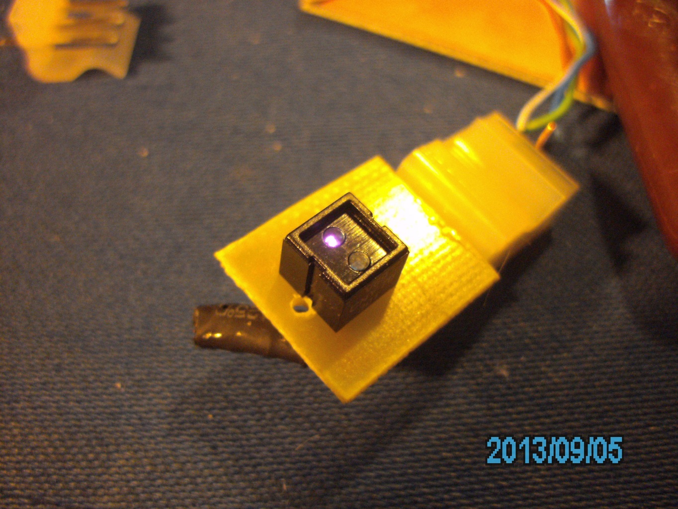

(#) silent15 hozzászólása Szept 5, 2013 /
Sziasztok, majd a jövendőbeli vonalkövető robinak , elkezdtem kisérletezni vonalvezetőkkel, így született meg az első prototipus.
A következő típusban várhatő fejlesztések;
Teljesen SMD(a refleksziós optot leszámítva), a kimenethez(signal) tranzisztor, és így egy stabil 5 V (4,5) mehessen a mikrovezérlőnek, új csatlakozó típus (a mostani kicsit ormotlan), diódás polaritásvédelem.
(#) david10 válasza silent15 hozzászólására (») Szept 5, 2013 /
Szia, a refleksziós optot honnan vettel?
(#) silent15 válasza david10 hozzászólására (») Szept 5, 2013 /
Szia, lehet venni Lomexben, Kontelbe, Hestore-ban.

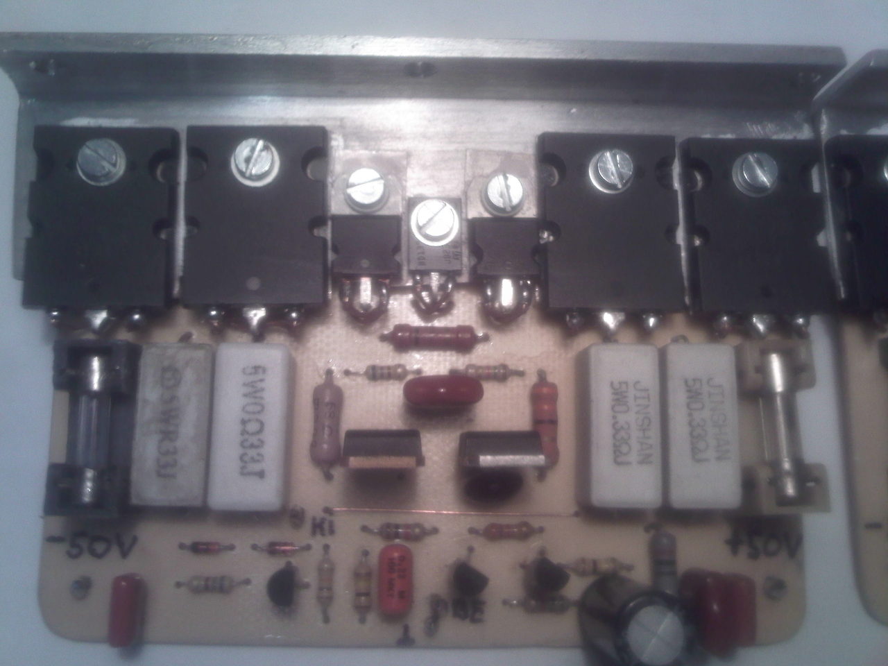

(#) soos csaba hozzászólása Szept 7, 2013 /
Sziasztok!, készen lettem a 200W-os erősítőm paneljával, már csak a be mérés hiányzik, és a bekötése a helyére. A vég tranzisztorok 2SA1943, és 2SC5200-asok, a meghajtás pedig BD244C, és BD243C.
(#) efraim válasza soos csaba hozzászólására (») Szept 7, 2013 /
Szép, de a fotókon úgy látom, hogy a kerámia-ellenállásokat ráültetted a panelre. Legalább 2 mm távot kell tartani. Én ideiglenesen két paneldarabot dugok alájuk beforrasztáskor.
(#) soos csaba válasza efraim hozzászólására (») Szept 7, 2013 /
Szia!, a fotókon nem látszik ugyan, de bőven van 2mm távolság a kerámia ellenállások és a panel között. Mondjuk annyit be néztem hogy tükröztem a panel tervet holott meg nem kellet volna, na de mindegy így is működik!.
