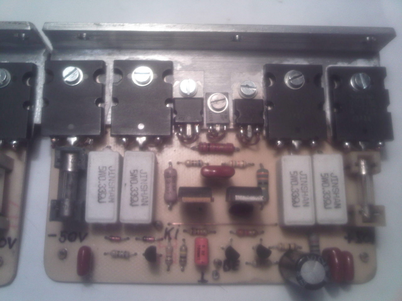

(#) soos csaba hozzászólása Szept 7, 2013 /
Sziasztok!, készen lettem a 200W-os erősítőm paneljával, már csak a be mérés hiányzik, és a bekötése a helyére. A vég tranzisztorok 2SA1943, és 2SC5200-asok, a meghajtás pedig BD244C, és BD243C.
(#) efraim válasza soos csaba hozzászólására (») Szept 7, 2013 /
Szép, de a fotókon úgy látom, hogy a kerámia-ellenállásokat ráültetted a panelre. Legalább 2 mm távot kell tartani. Én ideiglenesen két paneldarabot dugok alájuk beforrasztáskor.
(#) soos csaba válasza efraim hozzászólására (») Szept 7, 2013 /
Szia!, a fotókon nem látszik ugyan, de bőven van 2mm távolság a kerámia ellenállások és a panel között. Mondjuk annyit be néztem hogy tükröztem a panel tervet holott meg nem kellet volna, na de mindegy így is működik!.

(#) Davidd válasza soos csaba hozzászólására (») Szept 8, 2013 /
Szevasz! Szép lett, gratula. Látom, hogy irtad itt is megjártad a tükrözéssel. Melyik kapcsolást csináltad meg?
(#) soos csaba válasza Davidd hozzászólására (») Szept 8, 2013 /
Szevasz!, köszi, itt van a kapcsolás.
