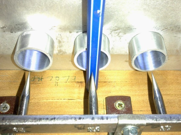

(#) gaben62 válasza fecameca hozzászólására (») Jún 14, 2013 /
Mi ez az idézet, a 4-5KV.ról ?
Az nagyon kevés, én ilyent soha nem írtam, azt viszont igen hogy a csúcsok formázása, és azok távolsága a porgyűjtő csövek végeitől, valamint a porgyűjtőcsö átmérője,+a beállitások, nagyon meghatározóak, az O3- termelés min.értéken tartása, szempontjából.
Amit te szerkesztettél, az egy rácsos doboz, nem megfelelő minőségű anyagból, semmi köze nincs egy jól megszerkesztett, impulzustáplásról üzemelő bemért ionizátorhoz.
Nem hiszed el hogy a Selvának a 3db.tűhegyek 5-6mm.re vannak gyárilag, és/vagy a 10,5KV is sokallod, na az is a te bajod.
Én már belefáradtam a szakmaiságokat, nékülöző partalan vitákba, tényeken vitatkozni nem fogok veled.
Műszered sincs, és Selvád de Kínai cuccot sem javítottál, közöd nincs az egészhez.
A gyertyát pedig simán elfújja 15-20cm.ről, ez így igaz, az ionizátor tudja a fizikát.

(#) gaben62 válasza gaben62 hozzászólására (») Jún 14, 2013 /
A képeken jól látszik a csúcsok végeinek távolsága, a porgyűjtőcsövek mértani középpontjához képest.
A Signetta tol átmérője 7mm.ez alapján megfigyelhető a saját készítésű ionizátorom, illetve a kis Selva Cm-103 vékony tűinek a távolsága is.
