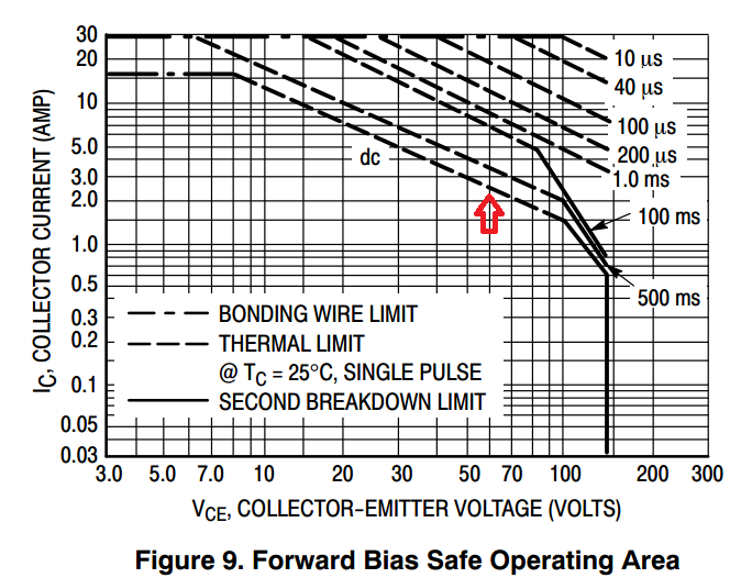

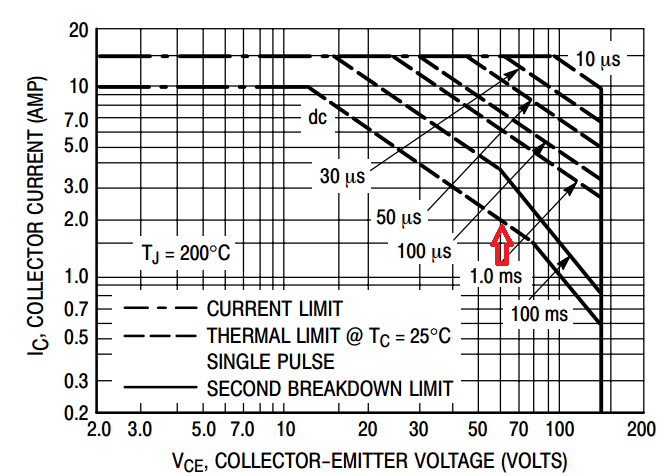

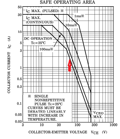

Most az egy nap alatt elbizonytalanodtam, hogy mit vegyek a 2N3055 helyett, hogy ne mondja be az unalmast a labortápegységem...
Találtam 2N3442-t itt olcsóbban (350Ft) : Bővebben: Link
és ugyanitt van 2N3773 is (550Ft) Bővebben: Link Ez utóbbi többet bír mint a 2N3442, és ugyannyi itt, mint a HE storeban.
És ami még képbe jött, de adatlapja szerint a 2 SC 5200 nem bír anyit mint a 2N3773, és felfogatás szempontjából is bizonytalanabb, könnyebben megtörténik a hőmegfutás...
Szóval adatlap szerint 25 fokon DC Ic áram Uce0=60V esetéven (nekem 52V lesz, és összesen 2.5A, ami ha egyenletesen oszlik el az áram akkor 0,85A, de ha egyenlőtlenebb akkor is szerintem max 1A tranzisztoronként; inkább túlméretezem az alul méretezett 2N3055 után)
2N3055: 0,8A
2SC 5200: 1,8A
2N3442: 2A
2N3773: 2,5A
Szóval szerintetek a 2N3773 jóbb választás-e az általam linkelt helyről, mint a 2N3442, és megéri-e?
Nagyon nem szeretnék megint belefutni tranzisztor elhalálozásba, nem lenne gazdaságos...

Elvileg a 2N3442 már elég kell legyen, ha tényleg tudja, amit a katalógus ír.
Sajnos manapság gyakran futunk bele olyan félvezetőkbe, ami nem teljesíti az elvártakat. Ez persze mindig csak utólag derül ki, amikor már beépítetted, és elszállt
Én annak idején, végül 2N3773-at rendeltem, közel 1000 Ft / db áron, és az tényleg az, ami rá van írva. Sajnos 500 Ft-ért nem biztos, hogy ugyan azt kapod.

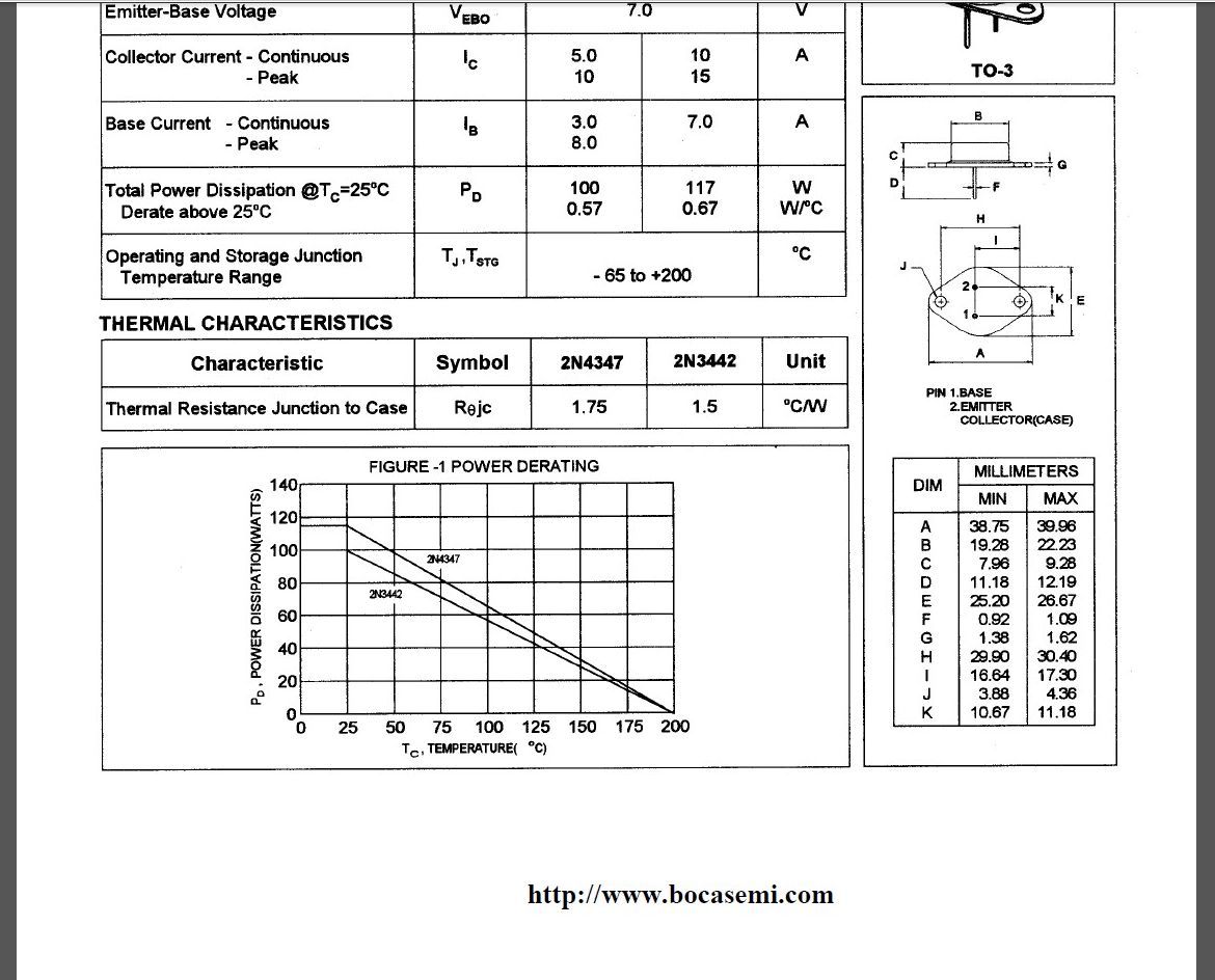

(#) szili83 válasza qvasz2 hozzászólására (») Szept 7, 2013 / 1
Beszéltem éppen nem rég a tulajjal. Ő is mondta sok a vacak, de azokat nem hozza el ahonnan beszerzi, mindig inkább kiválogatja.
A 2N3442 -ről tényleg jó lenne egy olyan grafikon, ami hőmérséklet alapján van az Ic áram, de sehol sem találok ilyet.
A 2N3442 Motorola, a 2N3773 pedig Toshiba.
Te mekkora feszültségen s áramon használod? A hővédelmed mikor kapcsolja le a tápegységet? Ezzel sokat segítenél, köszi!

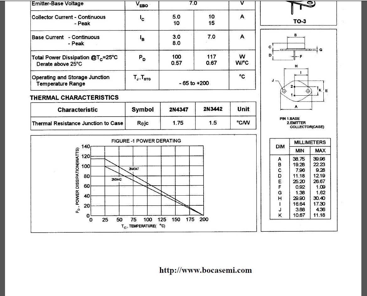

(#) qvasz2 válasza szili83 hozzászólására (») Szept 7, 2013 /
Az én tápom 60V-ot kap, 50V a vége, és 3A körül tud.
A hővédelmet 80 fok körülre tedd, mivel csak a külsejét tudod mérni, belül a csip ilyenkor már jóval melegebb.
Grafikont pedig ilyet szoktak feltenni, ezen azt látod, hogy valahol 100 fok körül már a felét sem tudja a megadott teljesítménynek.
Az jó nekem 52V a max puffer feszültség, s 2.5A-en járatom, azaz pontosan a maximális disszipáció 130W.
Nálad 180W, ugyhogy lehet belevágok a 2N3442-be.
A hővédelmet én úgy gondoltam, hogy az NTC ellenállást az egyik tok tetejére fogatom fel, mert azok kézzel is melegebbek, mint a borda. (és még 80 fokig sem engedem el, nem akarok tranzisztor tönkremenetelt, és ami rá van kötve annak sem lenne egészséges az 52V DC)
Ezeket a grafikonokat megtaláltam, de azt lenne jó tudni, hogy magasabb hőmérsékleten mekkora Ic-t tud. Habár nálam ha 2N3442 lesz (60V-al számolok inkább túlbiztosítom) 25 fokon 2A-t tud... Ha 75 fokig engedem a tok tetejét, akkor is maximális disszipáció 70%-át tudja, s nem gondolom, hogy a kollektoráram 1A alatt lesz. <=ezt lenne biztosan jó tudni
