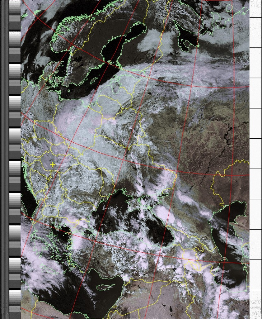

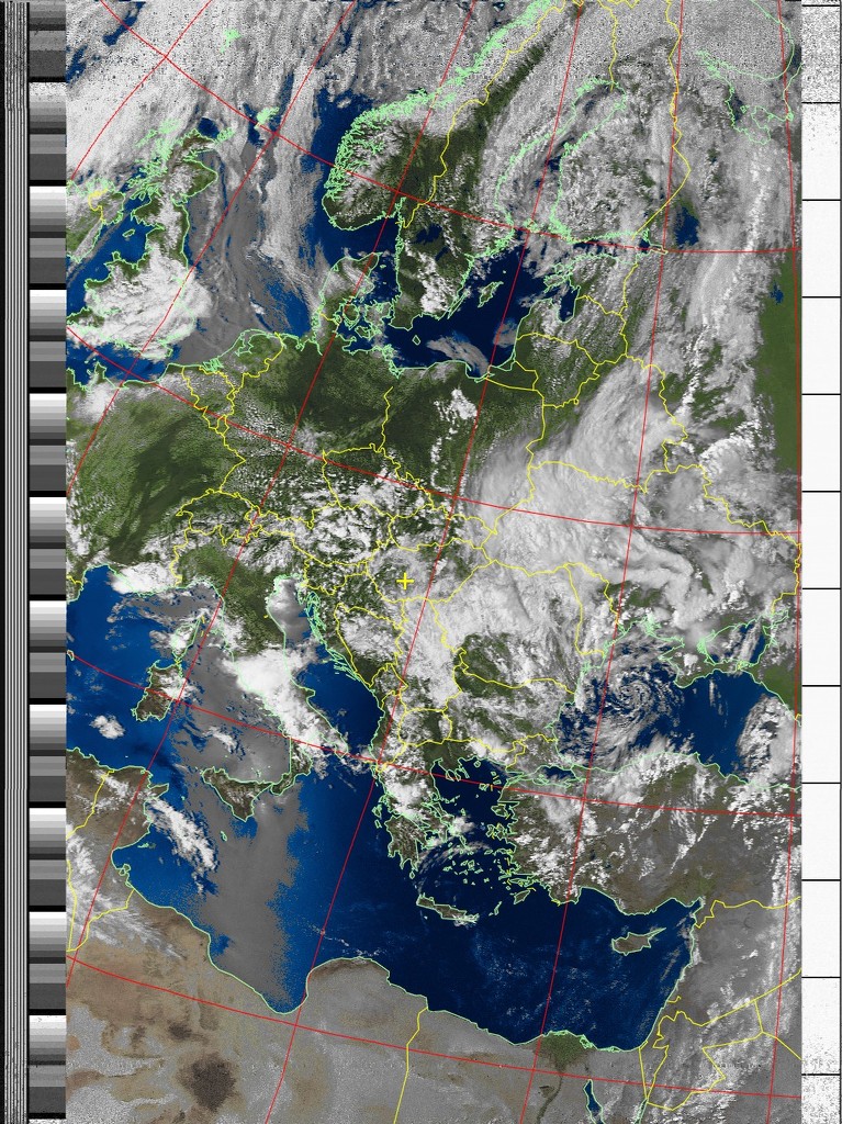

Úgy látom, elég rég volt itt mozgás... Én nemrégiben kezdtem letöltögetni a műholdképeket. RTLSDR + SDR Console2.0 + WxToImg, előerősítő, (TURNSTILE ) keresztdipól. Nos ilyenek jönnek, még aránylag alacsony műholdállásnál is zajmentes.
Köszönöm. Korábban nem voltak ilyen jók a letöltött képek. A neten található keresztdipólok leírásai kicsit zavarosak... nem térnek ki szinte sehol arra, hogy a keresztdipól táplált elemének meleg pontjától balra, vagy jobbra esik a fáziselem meleg pontja. A méretek sem egyértelműek. Ezért kicsit módosítottam az antennán, illetve építettem egy kis zajú előerősítőt. Kiegészítettem egy reflektor párral, amit szintén nem a leírásoknak megfelelően méreteztem, hanem átszámoltam. Az antenna a padlástérben van, kb két méter magasan. Nos íme a legfrissebbek:
Nagyon szép képek! Gratulálok!!!

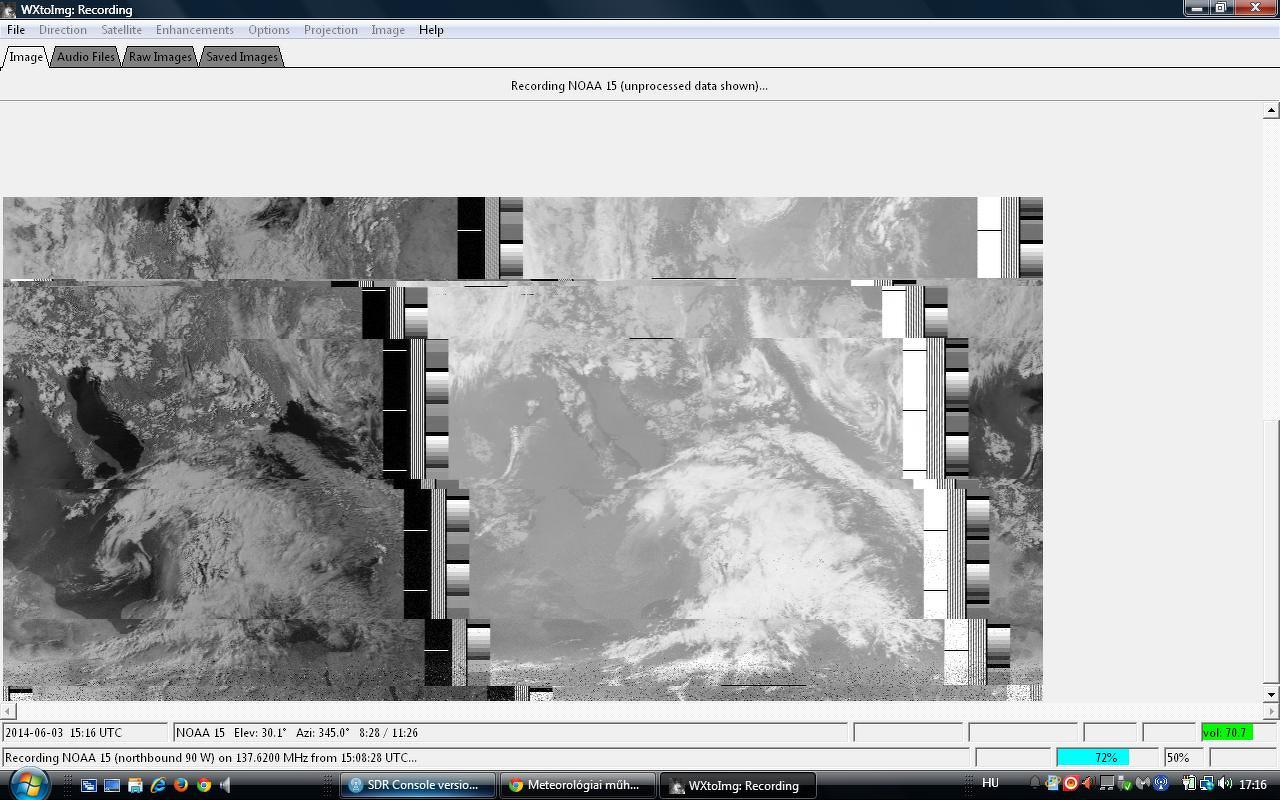

Szia. Szerintem a problémát a háttérben futó valamelyik program okozza. Nálam is jelentkezett néha, ha például letöltés közben bogarásztam a neten....

Itt egy tipikus kép, amit egy háttérben futó alkalmazás csinált:
Köszönöm a választ, igazából nálam inkább a gépigény miatt lehet ez, mert nem egy nagy ez a notebook, amit használok, és kevés lehet az sdr-hez...
Lehet. Nekem 1.7 Ghz Celeron, 2Gb Ram ( ASUS X51H) Csak összehasonlításként
