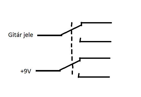

(#) Addye hozzászólása Szept 10, 2013 /

(#) usane válasza Addye hozzászólására (») Szept 10, 2013 /
Ez kevés. Bistabil? Hány voltról működjön, hány voltot, illetve ampert kapcsoljon? Ezek minimum szükséges infók. Ha ezeket megadod majd az okosabbak megmondják a legjobb megoldást.
(#) Addye válasza usane hozzászólására (») Szept 10, 2013 /
Elnézést a kevés infóért. Gitár effektpedál kapcsolónak lenne, tehát az egyik vonalon a gitár jelét továbbítaná, a másikon pedig a 9V-os tápét. A működtetése 9V-ról menne és micronyomógomb lenne a kapcsoló.
A hozzászólás módosítva: Szept 10, 2013
És gondolom relé nélkül szeretnéd, különben egyszerű lenne.
Igen, relével meg tudnám csinálni egyszerűen, de anélkül szeretném. Először optocsatolós megoldásra gondoltam, de azzal nem lehet, csak 1 állásút.
SSR-ből van dpdt.
De lehet duplázni az optokat is, egyik ki másik be állásban vezet.
Az a baj, hogy a gitár jele analóg. Nem tudom mi torzítaná el kevésbé. A relé a legkorrektebb megoldás, de majd lesz itt okosabb is nálam.

(#) proli007 válasza Addye hozzászólására (») Szept 10, 2013 /
Hello! Egyszerűen nem lehet egy kontaktusos kapcsolót helyettesíteni. Mert alapvető különbség, hogy feszültségmentes állapotban az nyugvó érintkező (C-NC) zárva van. Elektronikus kapcsoló működéséhez mindenképpen feszültség kell. (Kivét a J-Fet, de az körülményesen alkalmazható.)
A két fukció amit választottál (hangfrekvenciás jel, és egyenáram) eltérő módszerrel célszerű kapcsolni. Analóg hangfrekvenciás jeleket lehet "analóg kapcsoló"-val kapcsolni, de biztosítani kell a működési feltételeket. A 9V egyenáramot pedig leginkább egy tranzisztorral célszerű kapcsolni. De még egyszer írom, a kapcsolás előfeltétele a feszültség megléte, amiből az elektronikus kapcsoló majd működni fog..
De nézz át ebbe a topikba, hasonló problémát feszegetnek. üdv!

(#) Addye válasza proli007 hozzászólására (») Szept 10, 2013 /
Köszönöm a segítséget, valószínűleg ez a Milleneum tökéletes lesz a célra.
