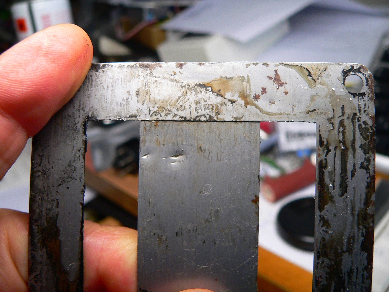

Jelentem, az gyakorlatilag zéró, nekem is vannak ilyen (BEAG) vasaim.
Ezt a reszelést, vágást hagyjuk, az egy vicc. Olyan vasat kell választani, ami jó SE-hez. Jártam ebben a cipőben és így kerültem meg a gordiuszi csomót, abból PP (M vas), emebből SE (E I) lesz, ilyen egyszerű. Egyébként a tojáspatkolás sokkal esztétikusabb és közhasznúbb a trafólemez vágás, reszelésnél, rácsodálkoznak az emberek. A hozzászólás módosítva: Szept 11, 2013
Nem kizárt, hogy elég, de rengeteg BEAG trafót kaptunk már szét és az újabb (APX100, APT100) trafók légrése gyakorlatilag nulla. Lehet, hogy ez is éppen elég. Nekem úgy készült SE trafóm hiperszilből és EI magból, hogy 2 papírlapot szorítottam a vasak közé (Fleta vagy a börzés Sanyi bácsi is ezt alkalmazza). De házilag eddig még csak PP trafót csináltunk, kétoldalról belemezelve.
Lehet, hogy gyakorlatilag zéró, de ha valóban semmi nem lenne, akkor nem tudnád úgy kihajlítani, ahogy a képen látszik. Az a 0,1 tized, az lehet nem is látszik, mondjuk a sorja miatt, az is már bőven sok. Ha megnézel egy légréses ferrit fazékmag sorozatot, akkor azt láthatod, hogy az Al érték század mm -ektől függ.
Pl. egy M2000 anyagú 23*17 mm fazékvas esetén légrés nélkül az Al érték 4900, 0,05 mm légrés esetén már 1250, 0,8 mm esetén már csak 160. Lemezvasaknál sincs másképp, csak azokról semmi adatom nincs. Bár azt is ki lehetne számolni, ha ismert lenne a vasanyag urel értéke. Tudomásom szerint ez olyan 6 - 7000 körül van, (a levegőé 1 ugyebár). két értéknek a mágneses úthossz aránya az, ami meghatározza a gerjesztések arányát is. zért van az, hogy olyan pici légrés is elég. ezzel én nem is szólok többet, mert kapunk a fejünkre a modiktól az offolás miatt. Van kimenőtrafós topik is. A hozzászólás módosítva: Szept 11, 2013

Csak arra akartam példát hozni, hogy van zérónak is tekinthető, meg "látványosan" réselt, ettől még lehet, hogy elfogadhatóan viselkedik SE-ben, de érdemesebb biztosra menni egy olyan vassal, ahol mi tudunk dönteni, mekkora legyen az a hézag.

Megnéztem most egy légréses SE "M" trafót. Itt sincs 0.3mm -nél több légrés.

Na, jó, most kimegyek, szétszedem a másik trafót és megmérem!
Akkor az éppen fele annyi, vagyis 0,1mm
