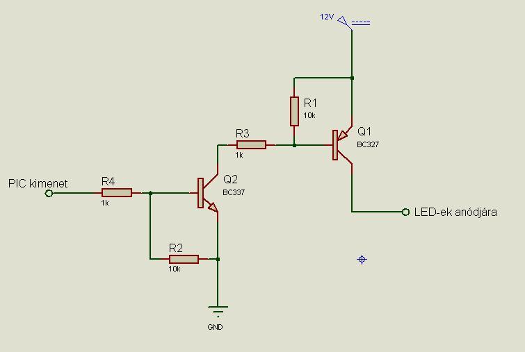

Mint már írta proli007, a tranzisztort nem tudod teljesen lezárni, ergo a LED-ek mindig világítani fognak. Szóval a PIC 5V-ja kevés lesz, vagyis csak az alacsony szintet tudod direkt felhasználni, a Q1 lezárásáról egy felhúzó ellenállás gondoskodik. Nem biztos hogy tökéletesek az ellenállások értékei, de sémának jó lesz.

Hello! Oké, de ettől még az áramkör ugyan úgy rossz mint előtte. Szerintem Te egy 5V-ra épülő kapcsolásnak egyszerűen 12V-ot adtál, ami nem megfelelő.. 5V táp mellett a tranyó jól működik, mert Ha a PIC kimenet 5V-on van, akkor a tranyó bázis-emittere ugyan azon a potenciálon van, következésképpen zárva van. Ha meg GND a PIC kimenete nyitva a tranyó.
De jelenleg az a helyzet áll fenn, amit előző hozzászólásomban írtam. Nem érted amit írtam, vagy nem gondolkodtál el rajta? A tranyó és a PIC közé, még egy tranyót (meg néhány ellenállást kel tenni, hogy az vezérelje a másik tranyót a 12V-on. De ez invertálni fog. Vagy is a programot át kell írni. Ha ez nem megy, más megoldást is lehet keresni, vagy az ULN-nek van párja, ami "felső oldali" meghajtó, azt kell betenni.. üdv! ui: Most olvasom,majdnem megválaszolták.. A hozzászólás módosítva: Szept 13, 2013

Köszönöm a hozzászólásokat / segítséget. Megcsináltam a fenti változtatást és a hiba ugyanúgy fennáll. Amit leírtál az teljesen érthető és köszönöm. Csak azt nem értem, hogy 7 szegmenses kicsi kijelzővel tökéletesen működött. Ott is 12V-ról ment ugyan ez a kapcs. A program átírásával nincs gond, ha invertálni kell, akkor átírom. Mindenesetre köszönöm még egyszer, még küzdök az elemekkel. Üdv: Fulcrum
Üdv! Zenetom ajánlása tökéletes, invertálni kell a vezérlőjelet, az a legkézenfekvőbb.
Hogy én is hozzátegyek valamit az R2-ő nem kell bele, ha a PIC vezérlő kimenete csak L és H szint lehet.
" Csak azt nem értem, hogy 7 szegmenses kicsi kijelzővel tökéletesen működött. Ott is 12V-ról ment ugyan ez a kapcs." Azt engedd meg, hogy ebben kételkedjek. Ha az emitter a 12V-on volt, és a bázist a PIC vezérelte, nem lehetett jó! De ha gondod van vele, akkor vizsgáld meg az áramkört statikusan. Vagy is dug össze a két meghajtót egy próbapanelen, és mérd meg, mikor vezérled az ULN és a ztanyó bemeneteket a feszültsége/áramot. Az még elképzelhető (az első pontot leszámítva) hogy maga a PIC programban nem jó a kijelző vezérlése (időben) ezért "összeégnek" a szegmensek. Lehet a kis kijelző fényereje sokkal kisebb volt, és a nagy kijelző Led-ek, ha nagy fényerejűek, kisebb hiba is jobban látszik, mert már mikroamperre is képes már derengően világítani.. üdv!
Azért írtam hogy "majdnem", mert nem hívtátok fel a figyelmét, hogy a vezérlés fordul.
Egyébként így is megoldható, és nem is invertál.. üdv! A hozzászólás módosítva: Szept 13, 2013

Hát gondoltam, hogy gondolja. ![]() Fulcrum! Az ULN2803 "COM" lábára (10) is rákötötted a 12V-ot?
Hello! Köszönöm a segítséget, úgy néz ki, hogy ezzel a megoldással, bár még csak "próba padon", de működik. A Zenetom féle kapcs-csal sem volt jó. Most jelenleg az ULN com lábára egyébként nincs rákötve a +12V.
Köszi a segítséget, remélem élesben is jó lesz. Üdv: Fulcrum Idézet: „az ULN com lábára egyébként nincs rákötve a +12V” Akkor lehet, hogy ezért nem működik jól?! ![]() (Igen, ezért.)
Hello! Úgy néz ki, hogy jó a javított kapcsolás egy dolgot leszámítva.
Teljes fényerő mellett kb. 35-40 mA-t kellene felvennie szegmensenként. Viszont nem vesz fel csak kb 8 mA-t! Tehát jóval gyengébben világít. Miért van ez? Köszi a választ. Üdv: Fulcrum.
Hello! Nem csodálkozni kell, hanem mérni.
- Ha az áramkorlátozó ellenállás ennyit enged meg, akkor ennyi lesz. - A PNP tranyó bázisárama kb. 4mA. Hét szegmens/40mA-el, a kollektoráram ekkor 280mA. A tranyó bétájának minimum ezen az áramon minimum 70-nek kell lenni. Ha kevesebb, van kollektor-emitter maradék feszültsége. Mint ahogy a ULN-nek is kb. 1V van a darlington kapcsolás miatt. - Vagy is szépen minden feszültségesést meg kell mérni és akkor lehet okosodni.. üdv!
