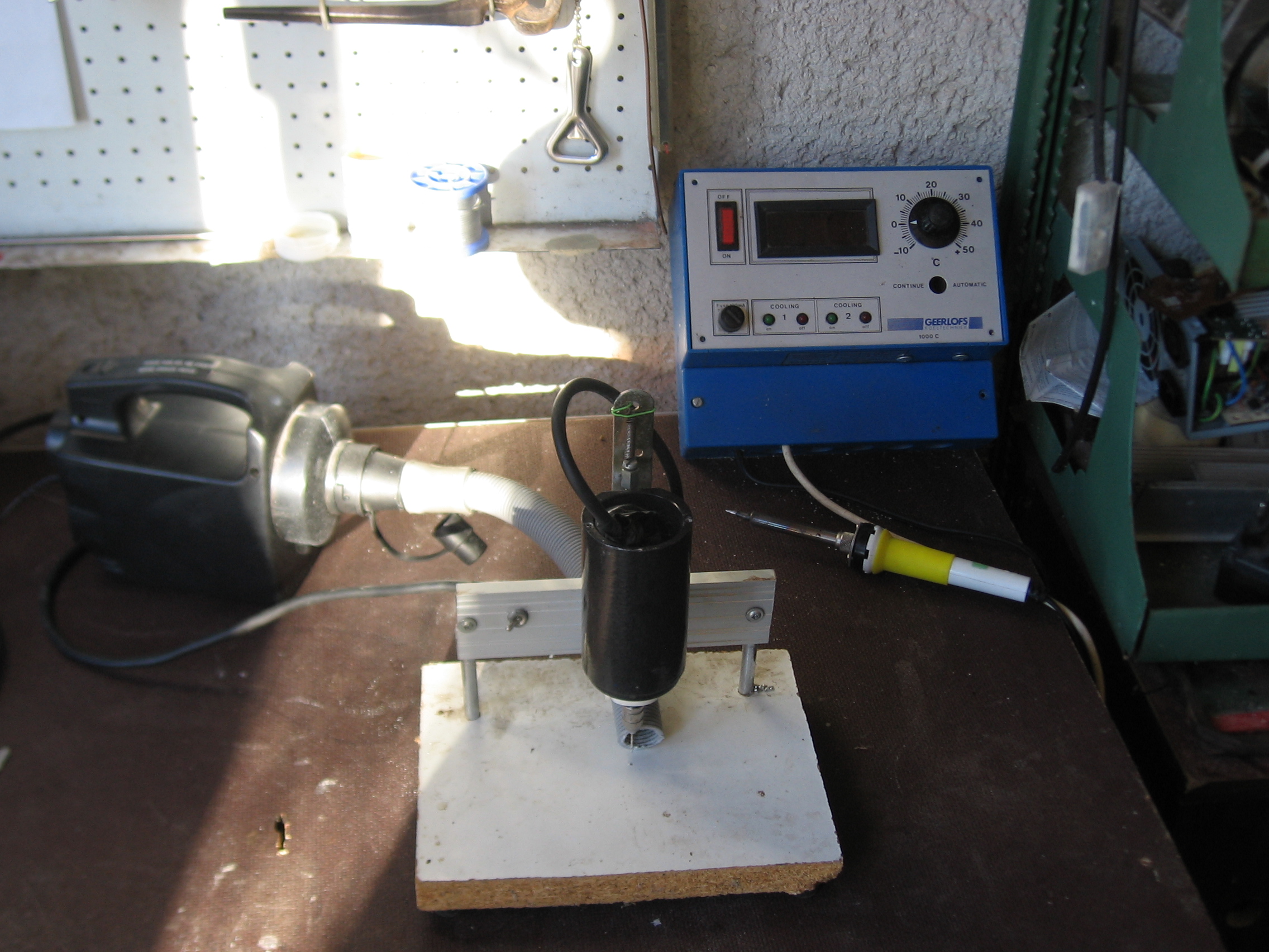

Elnézést hogy ien sokáig nem jelentkeztem de 2 hétig távol voltam most felrakom az ígért próbanyákot a 291-edik oldalon lévő levilágítóhoz és még egy képet egy házi nyák készítéséhez használható fúrógépről ez egy 15 éves projekt ami még mindig nem készült el a porelszívó egy matracpumpa fordítva bekötve(a szívó oldalán van a cső) és tökéletesen müködik a sarokban eg JLT-s forasztóállomás vigyorog egy régi NDk készülék dobozába építve.
(#) forsat válasza kaqkk hozzászólására (») Dec 4, 2007 /
Hali
Hát ez jó, tetszik!
a fúrút vetted bele vagy valami kicsi motorból raktad össze? Mert már hallottam ilyenről is, hogy magnó motorjával ment!
üdv
(#) Gery válasza forsat hozzászólására (») Dec 4, 2007 /
Az én fúrom pl ablaktörlő motorral müködik Ránézésre ezis kb akkora, lehet azis...

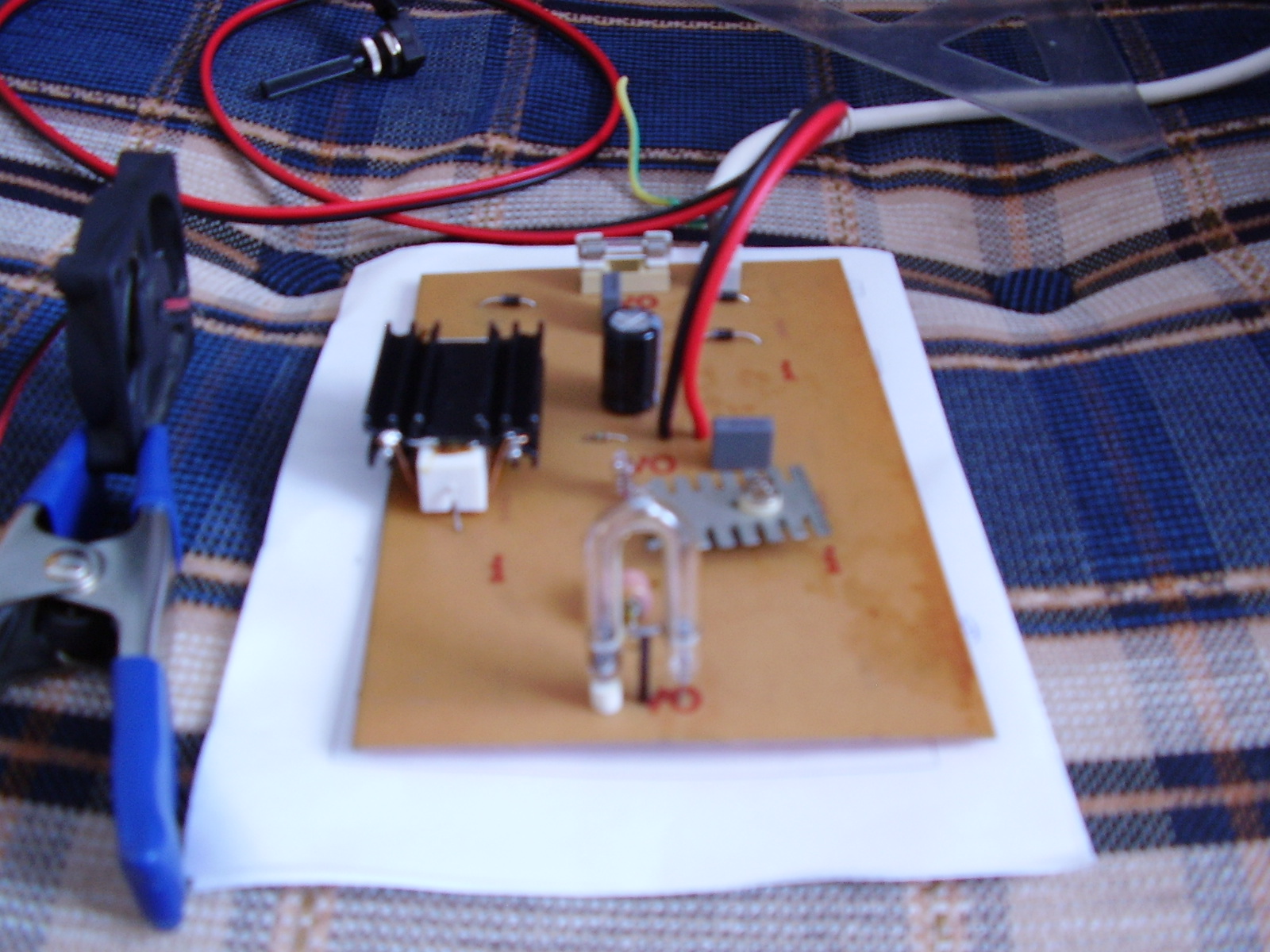

Elkészült első stroboszkópom. Sztem nem lett rossz
(#) valve válasza kicsicsira hozzászólására (») Dec 5, 2007 /
Gratula! Amgy jol latom, az huttes a w -os ellenallason?
(#) kicsicsira válasza valve hozzászólására (») Dec 5, 2007 /
Igen, ráadásul kitermelt...Manapság nagyon kreatív vok
Regen en is csak termelt cumobol epitettem, es csak akkor vettem ujjat ha nem volt valami a termelt alkatreszek kozt,..
(#) huba válasza kicsicsira hozzászólására (») Dec 5, 2007 /
Nem lett rossz de azért a következőt probáld meg sokkal kissebb nyákra össehozni. Erre a nyákra lazán felfér 4 sztrobi de ha jol tervezel akkor akár 6-8 is
(#) kicsicsira válasza huba hozzászólására (») Dec 5, 2007 /
Nekem most elsőre nem a méret volt a lényeg
(#) Gery válasza huba hozzászólására (») Dec 5, 2007 /
Amit elsőnek összeraktam még régen az a tda2030 volt. A nyákot is én terveztem hozzá(az is az első ugye) és kb ugyanekkora volt Gerjedett is rendesen...
(#) valve válasza Gery hozzászólására (») Dec 5, 2007 /
Mindenki ugy kezdi, es aki nem az gurit egy-et ;o)) Amgy a sztrobi nem gerjed, esetleg ferre pillog

(#) kaqkk válasza forsat hozzászólására (») Dec 5, 2007 /
Ez egy gyári fúró kb. 3000 ft volt "akkor" csak az az érdekessége hogy egy mikroszkóp házába tettem és azért írtam hogy még nincs kész,mert a karja még hiányzik .Lusta voltam megcsinálni

(#) Travolta válasza kicsicsira hozzászólására (») Dec 5, 2007 /
Jó lett,bár kicsit terjedelmes!
A tirisztorra fölösleges hűtést tenni,mert az nm melexik.
Viszont az ellenállást inkább több soros párhuzamos kapcsolással célszerű csinálni.
Amúgy gratula hozzá!

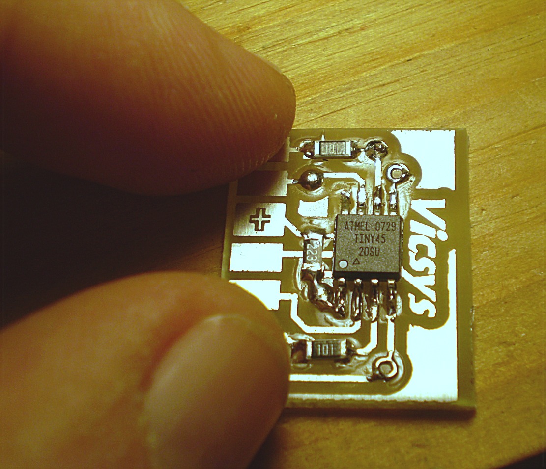

(#) vicsys hozzászólása Dec 7, 2007 /
Készül az új projektem. Elég picike lesz, azthiszem...
(#) fureszk válasza vicsys hozzászólására (») Dec 7, 2007 /
aranyos.
