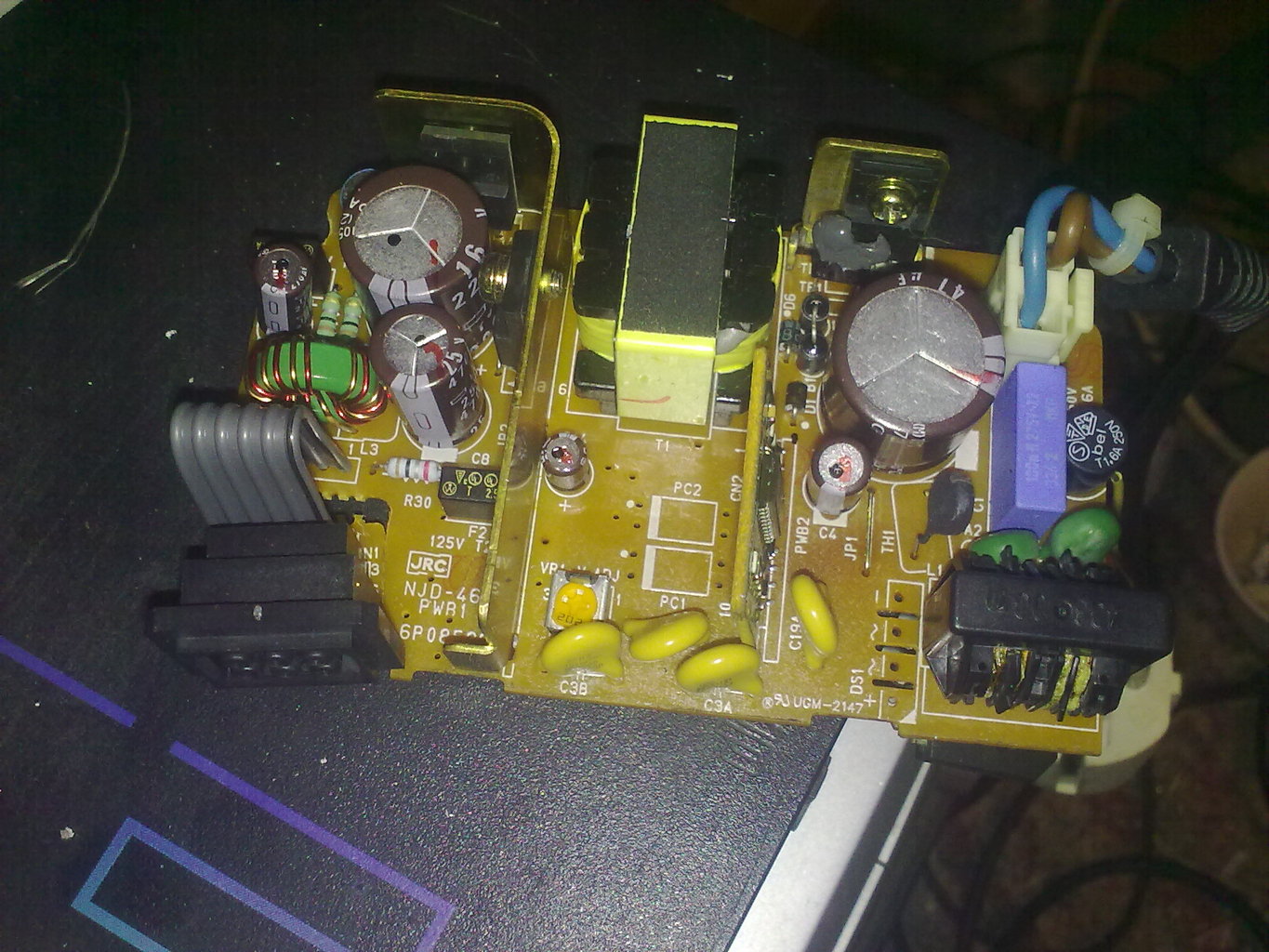

Nintendo 64 tápegység kapcsolási rajzát szeretném valahonnan megszerezni. A primer részen lévő biztosítékot kiveri. K2137 MOSFET csere után megvannak a megfelelő szekunder feszültségek,de csak pár másodpercig,mert újra kipurcan a MOSFET. A szekunder oldal leválasztása után a primer oldal jól működik. Rajz nélkül kicsit nehéz,mert már akkoriban ezek a japánok olyan dolgokat tettek ebbe a tápba,hogy nem semmi. Előre is köszönöm a segítséget. Üdv:Tom

A használati útmutató is jól jön,de a táp javításához kapcsolási rajz kéne.... A hozzászólás módosítva: Szept 20, 2013

A kimeneti feszültségek stimmelnek.A képen az amerikai verzió szerepel,ott a bemenő fesz 110 Volt ezért ilyen a dugó.Ehhez kéne rajz.Mármint a 220V-os verzióhoz.

Készítettem pár fotót...
Ok megint nem tiszta valami .Az egyik képen 001 van a másikon 002 nem mindegy , mert nem egyformák.
Egyébként olvastam az előbbi hozzászólást , amit írtál a működéséről . Azt írod a szekunder kört leválasztottad ezt , hogy kell érteni ?Egyébként , ha a szekunder oldalon lenne a hiba az még nem okozná a 230v ági biztosíték kiolvadását.Szerintem ott a primer körben van a zárlat még mindig. Nekem ő gyanús szerintem ez meg van égve . A hozzászólás módosítva: Szept 20, 2013

Elképzelhető,hogy az eltérő számozás miatt ment ki a táp. Rögtön a tápfeszek mérésével kezdtem a dolgot,ami azt igazolta,hogy a táp nem jó. Hogy a gép jó-e,az majd kiderül,ha jó lesz a tápja. Mint a képen is látható,a PC1 és PC2 NEC 2561 L749 alkatrészek ki vannak szedve,ezáltal választottam le a szekunder oldalt.A trafó maradt. Érdekes módon a Graetz hídról 330Volt feszültség jön le... A hozzászólás módosítva: Szept 20, 2013
Az nem érdekes , hisz a puffer elkó ott van , és amiatt az rendben is van úgy.
Nos ha a trafó maradt , akkor a szekunder oldalon a trafó lábain tudni kell mérned váltóba feszültségeket , ha ez nem így van , akkor a táp nem megy.Egyébként a PC1 , Pc2 azok optó csatolók , és , ha ezek ki vannak véve nem hiszem , hogy a táp működne. A hozzászólás módosítva: Szept 20, 2013
A primer oldalon vannak feszültségek /egyen 315Volt/,de a szekunder oldalon semmi.Ez hogyan lehet?
Úgy lehet , hogy az a táp nem megy.Ugyan a puffer feszültség meg van a primer oldalon , de a trafó primer meghajtása nem működik. De ennek lehet az az oka is , hogy az alkatrészek ki lettek szedve belőle sőt biztos.
Ezért lenne jó egy kapcsolási rajz,mérési pontokkal.Napok óta böngészem a guglit,de semmi.
Régebben fenn voltam az Elektrotanyán,de fél éves inaktivitás után szó nélkül kivágtak.. Most meg nincs regisztráció.Ott sok rajz van,lehet hogy ez is meg lenne..De semmi remény... De nem adom fel,addig csinálom,míg jó nem lesz. Természetesen ugyanolyan MOSFET-et nem találtam,de ami benne van,a paraméterek szerint jó.. Van még benne egy kis panel PWB2 jelöléssel,azzal nem tudok mit kezdeni.. Elkók jók,diódák jók,Mosfet jó,Graetz jó,más meg nagyon nincs is a primer oldalon.... Ha a kivett két alkatrészt visszarakom,a MOSFET hirtelen felhevül.Kicsit erősebb biztit tettem be,pár másodpercig megvolt a 3,3 és 12 Volt,azután eldurrant a Graetz és a Mosfet.. A hozzászólás módosítva: Szept 20, 2013
