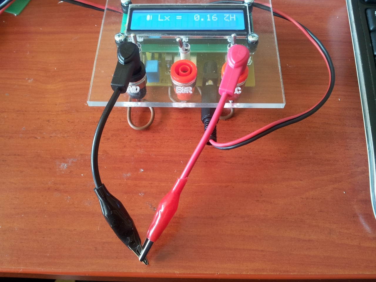

Előzmény röviden: AC 9V ment a műszer bemenetére, azóta csak egy sor kockát mutat a műszer, de a PIC programozható maradt. Most volt időm foglakozni a műszerrel ismét. D2 tönkrement, mindkét irányban zárlatos volt. A stabilizátor szintén elpusztult, C3 meg nem igazán illeszkedett, ezeket cseréltem. Most 5.01V mérhető a táplábon. A PIC 3-mas lábán 912mV, és a szkópot rátéve valami teljesen értelmetlen 17-70 Hz közötti jel mérhető. A Relé két középső lába dióda üzemmódban 0.245V-ot mutat, bármilyen polaritással. Jól sejtem, hogy ez is tönkrement?
Valószínű hogy a kijelző is meghibásodott.Ha van lehetőség az LCD kijelzőt más készülékben tesztelni kellene.
Az előbbi bejegyzés tárgytalan. A PIC-t sikerült fordítva betennem, ezért nem működött a műszer.
Természetesen a cserélt alkatrészek hibásak voltak. Most már működik, de bekapcsolás után ~24 pF értéket mutat, a tökéletestől még távol áll..
Szia Topi.
A problémát a feltöltött elkó elleni védelem miatt beépített zéner dióda okozta, ami az elkó mérőpont, és a gnd között volt. Ha levettem stabil volt a mérés! Zoli
Köszi, kipróbálom. Amúgy mi a típusa annak a zenernek? (előnyös tokozása miatt kérdem)
Az cikk írói a zének egyértelmű elhagyását javasolták.
Igen, a zéner egy kézenfekvő, ámde hibás elgondolás volt!
Kivettem belőle. A helyzet a következő: egy 300nH-s induktivitást először 250nH-nek mér, de ha úgy hagyom mondjuk egy 20mp-re akkor szép lassan eléri a ~ 500nH értéket is.
F0=501,9 kHz FCal=363,4 KHz Re = 0,240k Uesr0 = 1,5mV Fesr = 617,9KHz Rövidrezárt mérővezetékkel frissen a kalibrálás után kb 1 perccel már 2-300nH-t mér. A hozzászólás módosítva: Szept 23, 2013

Valami nagyon nincs rendjén. Az 1.5mv uesr nagyon nem jó.
Az induktivitásod továbbra sem megfelelő (szerintem), rendes LC elemekkel és mechanikai felépítéssel a nullpont csak nagyon lassan mászik el, és akkor is csak jelentéktelen mértékben.
