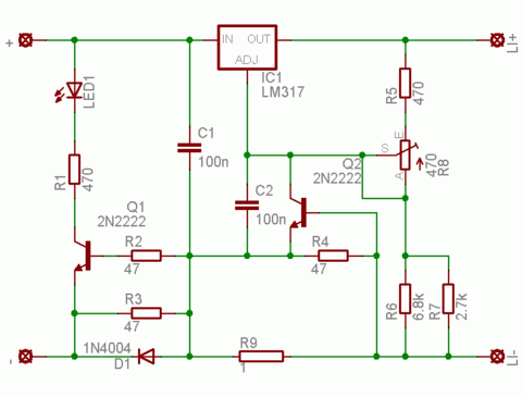

Van egy 3,7V-os 1230mAh-s Li-ion akkum. Elvileg GPS, vagy PDA akku.
Ezzel a kapcsolással lehetne tölteni? Továbbá valaki el tudná mondani hogyan lehetne használni ezt a kapcsolást? Arra gondolok pl.: hogy a potméterrel a 4,2V-os töltőfeszt kell beállítani? Mennyi idő alatt tölthetem fel vele mondjuk teljesen lemerült állapotból?
Köszi szépen!
(#) nedudgi válasza jog27 hozzászólására (») Szept 21, 2013 /
Inkább vegyél egy kész töltőt. Ha mindenáron építeni akarsz, akkor MCP73832. Az adatlapjában megtalálod az ajánlott kapcsolást.
