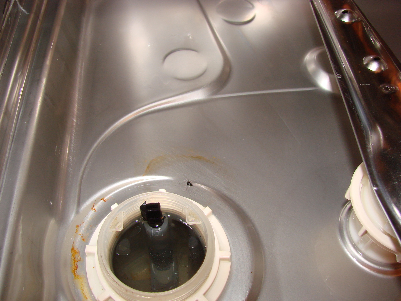

Sajna még mindig a Candy CDI45 mosogatógépemmel kapcsolatban kérdeznék. Az eredeti hiba E04 volt, de megállapítottam a lúgszivattyú nem megy. Ezt sikerült megoldanom, de továbbra is beadta a hibát. még egyszer lekaptam a burkolatot és mit látok, csepeg a víz a só beöntő nyílástól kb 1 cm-re egy kb 0,5mm luk van. Kérdésem, mivel elég szabályos a luk, ez gyári lehet, mert a logikával nem egyezik. Vajon behegeszthetem, vagy mit csináljak. Üdv Kasznai
Szia Botesz!
Köszönöm a segítséget! A képen nem látszik, de nekem egyenletesnek tűnt a lyuk, csak én megpróbáltam beragasztani szilóval. Egyszer végig is ment a program hiba nélkül. Tegnap megpakoltam szennyessel és mit ad isten most E07 kód, ami ha jól tudom a szintjelző. Valóban nem használtam sokáig a gépet, mit kell pucolni ilyenkor. Még valami ha valaki így járna: A szivattyú állórész tekercs elment és még az Orczyban sem tudtak adni hasonlót, csak gyárit 18000Ft-ért. megvettem a legolcsóbb utángyártottat és egyszerűen csak a tekercset átraktam, Az tök jó lett. Üdv
Az a kis fekete pont a lyuk?Annak az lesz a baja hogy ott lefolyik a víz az aljába és bekapcsol az elárasztás elleni védelem.

Sajna anyaghibás a lemez azért lyukadt ki. Én is jártam így két komponensű ragasztóval beragasztottam azóta megy.

Igen, azért fekete, mert fekete szilóval ragasztottam, de szerintem is. Az E07 hibával viszont mit kezdjek?
