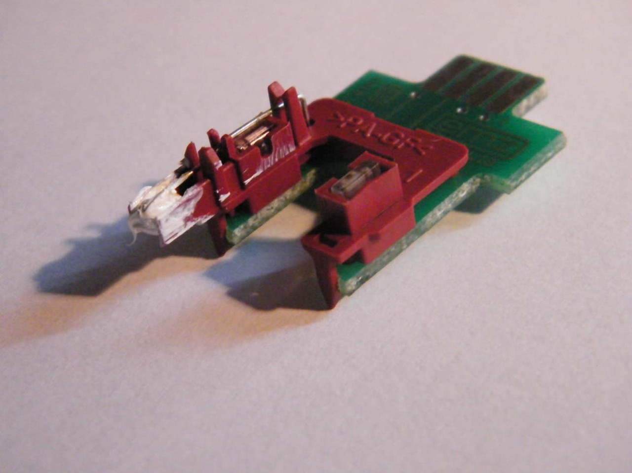

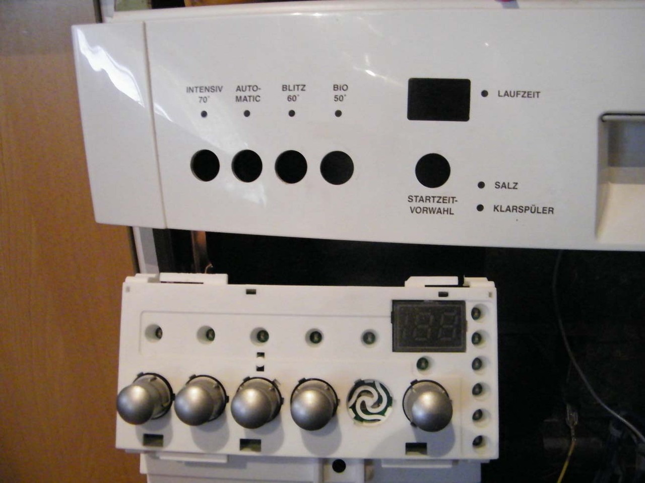

Tisztelt Hozzáértők!

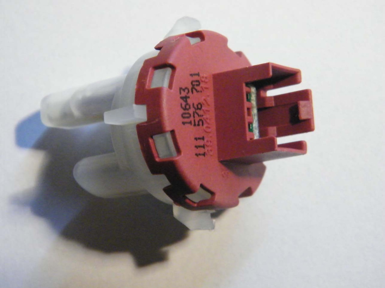

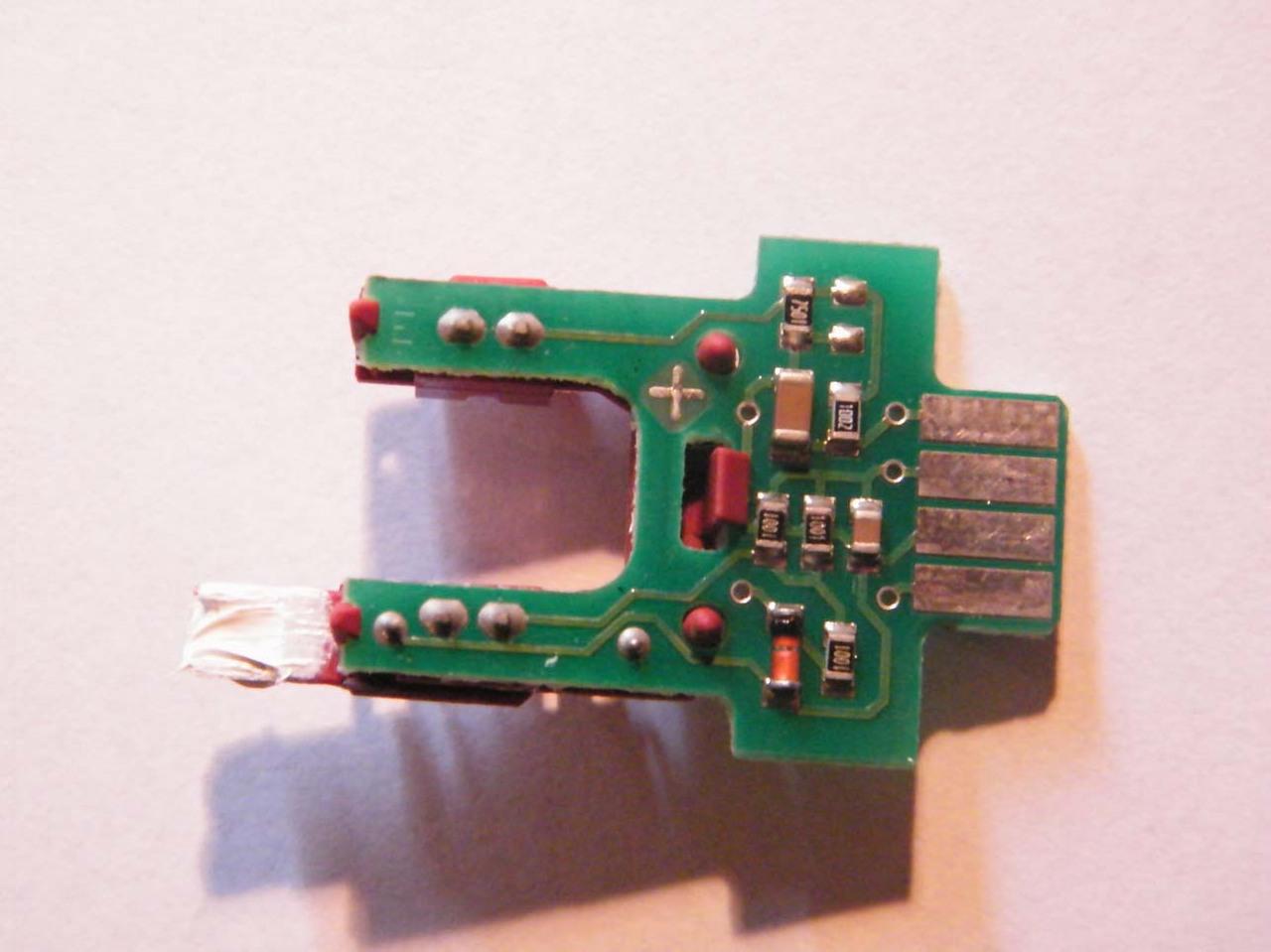

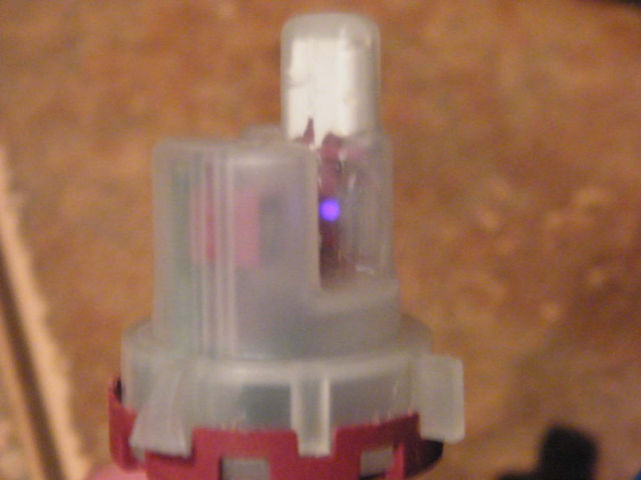

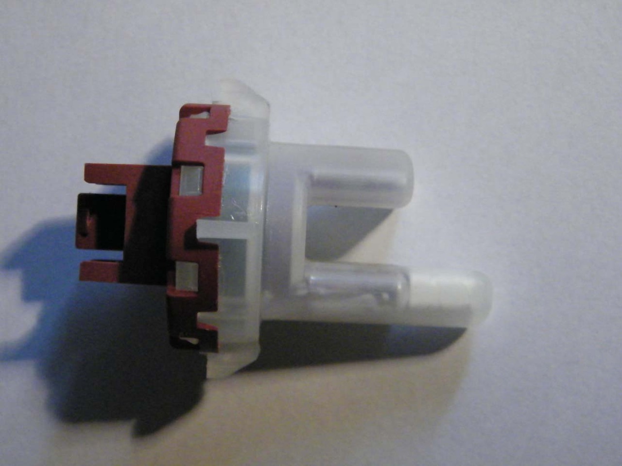

Szeretném megosztani Veletek a problémámat, hátha találkoztatok már ilyen hibával és tudtok benne segíteni. Van egy Privileg 45_2 CDX04 (Privileg 4910)mosogatógépem. A kálvária azzal kezdődött, hogy nem fűtötte fel a vizet, hidegen mosogatott. Szétszedtem, a fűtőelem kb. 5 percet üzemelt az elején, aztán leállt. A helyi szaki szerint "biztosan a klixon fáradt, azzal lesz a baj". Utánajártam, kiderült, hogy nem az a baj, a panelről eleve nem jött ki a 220V a fűtőelemhez. A próbálgatások alatt 3 rövid impulzus után benn maradt a relé, fűtött is rendesen, lement a program.
Azóta viszont nem hajlandó elindulni a gép. Ürítéssel kezd, 2x2 percet megy az ürítő szivattyú, aztán jön az "i20" hibajel: Vízleeresztési idő túllépése(A nyomáskapcsoló nem áll vissza ÜRES állásba két vízleeresztési szakasz – 120 másodperc – után.)
A gyűjtőtartály pedig teljesen üres, de ezt szerintem nem érzékeli a gép. Találtam egy szenzort a tartály alján, amiben egy NTC és egy infrasorompó(?) van (képek mellékelve). Csak az NTC-t sikerült kimérnem, az ellenállása szobahőmérsékleten kb. 5kohm, ami forró vízbe mártva lecsökkent 1,3kohmig. Ez szerintem OK. Az infráról csak annyit látok, hogy világít(fénykép).

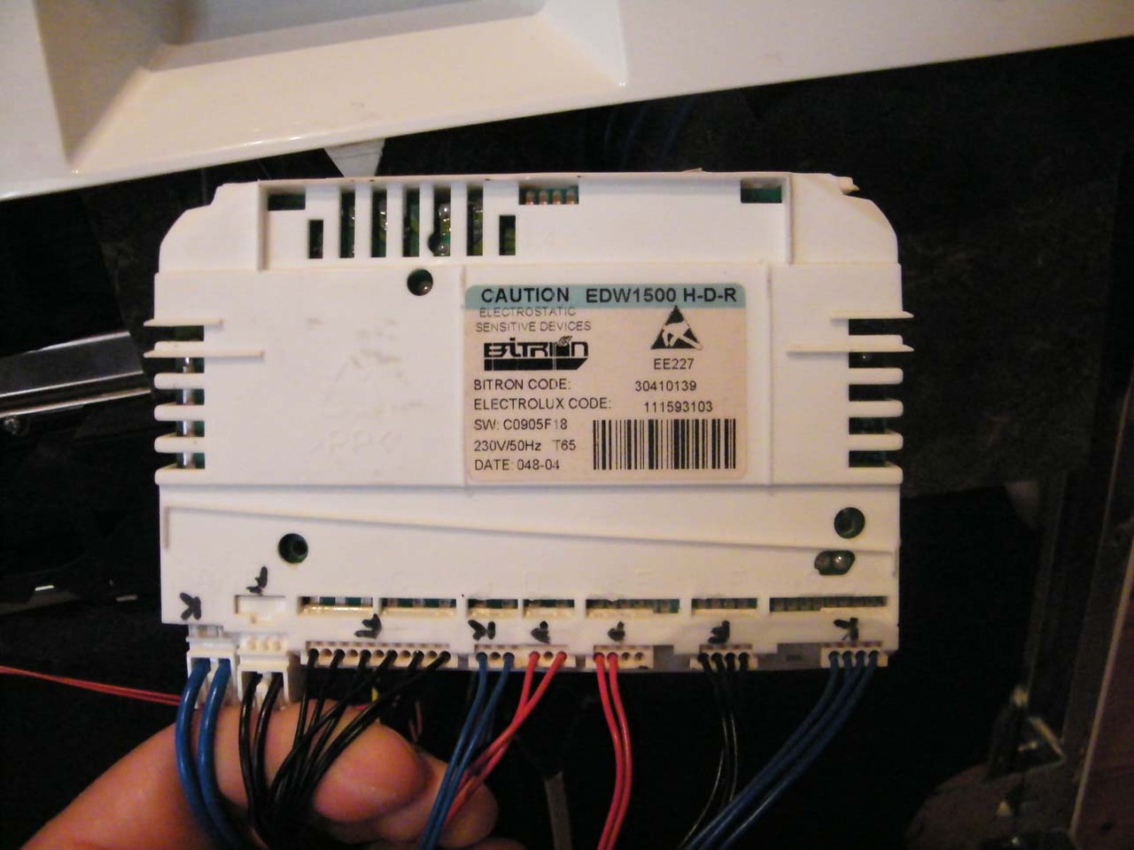

Szétszedtem a vezérlőpanelt, találtam a fűtőrelénél két felszakadt forrasztást, amit kijavítottam.
A kérdésem, hogy jó nyomon járok-e, ez az infrasorompó érzékelné a szintet és kapcsolná ki az ürítő szivattyút, vagy más érzékelő? A membrános nyomáskapcsolót jónak találtam, az szerintem csak a feltöltést érzékeli és üresen a fűtőelemet is tiltja.
Az a félelmem, hogy esetleg a vezérlő panel ment tönkre a fűtőrelé kontakthibája miatt. (A leírás szerint statikus feltöltődésre érzékeny.) Egy ilyen vezérlőpanelhoz hogyan és mennyiért lehet hozzájutni? Elnézést, ha hosszúra sikeredett a kérdésem, várom a véleményeteket, minden válasz érdekel.
Köszönet!
(#) botesz válasza pethezoli hozzászólására (») Szept 24, 2013 / 1
Majdnem jó nyomon jársz.Az az infra(AQUASENSOR) az csak az edények szennyezettségét nézi.Az elektronika azt nézi hogy adott idő alatt az ételdarabkák hányszor szakítják meg a sugarat.Kell valahol lennie egy nyomáskapcsolónak ami a víz szintet nézi.Ha nyomáskapcsolós persze.Mert van literszámlálós is.Az a víztartályban van 2 vezetékkel a nyomáskapcsolóra 1 cső megy és min 2 vezeték.

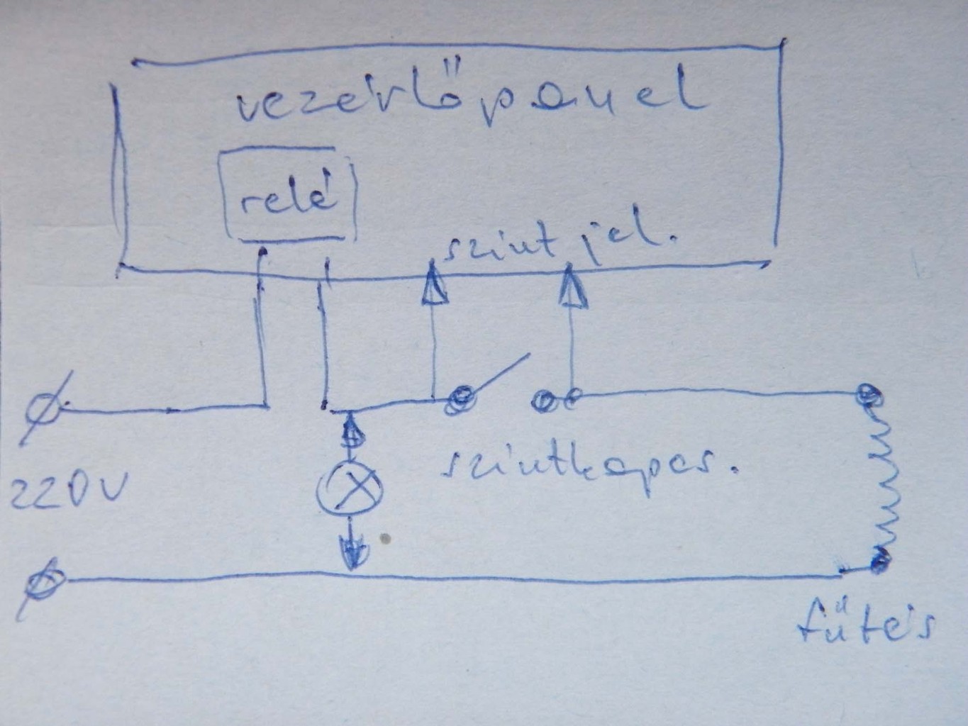

(#) pethezoli válasza botesz hozzászólására (») Szept 25, 2013 /
Kedves Botond!
Köszönöm a gyors választ, és azt, hogy eltereltél az infraszenzortól. A membrános nyomáskapcsolóra koncentrálva rájöttem, hogy saját magamat szivatom két napja. Ugyanis a fűtésproblémát keresve rákötöttem egy 40w-os izzót próbalámpa gyanánt a fűtésrelé kimenetére. Kb. a mellékelt "szakrajz" szerint. Ezzel pedig átvágtam szerencsétlen vezérlőt, mert a fűtőszálon és az izzón keresztül olyan jelet kapott, miszerint a gépben még víz van. Ahogy lekötöttem, rögtön rendbejött minden! Még egyszer köszönöm a segítségedet, felesleges kiadástól mentettél meg!
Üdv:
pethezoli
