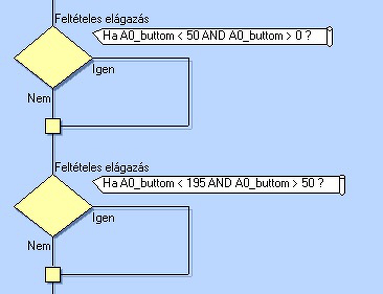

(#) Tertech hozzászólása Dec 29, 2014 /
Üdv a csapatnak!
Szert tetem egy arduino LCD shild panelre.
De most jövök rá, hogy a nyomigombok nem a szokot módon, vagy is az általam megszokott módon vannak konfigolva a panelen.
Csak egy bemenet van a ADC0-ra.
Csináltam is egy próba progit, működik is.
Az lenne a kérdésem, nem lehetne ezt egyszerűbben..?
(#) Bakman válasza Tertech hozzászólására (») Dec 29, 2014 /
Esetleg így, lásd melléklet. Mindenesetre érdekes koncepció, bemenet spóroláshoz tökéletes.
Annyit hozzátennék a programhoz, hogy csökkentheted a szükséges programterületet, ha nem Integer-ként kéred el az ADC értékét, hanem csak Byte-ként. Az is meg tud különböztetni 256 állapotot (0 - 255), négy-öt gomb használata esetén bőven nagyobb a felbontás a kelleténél.

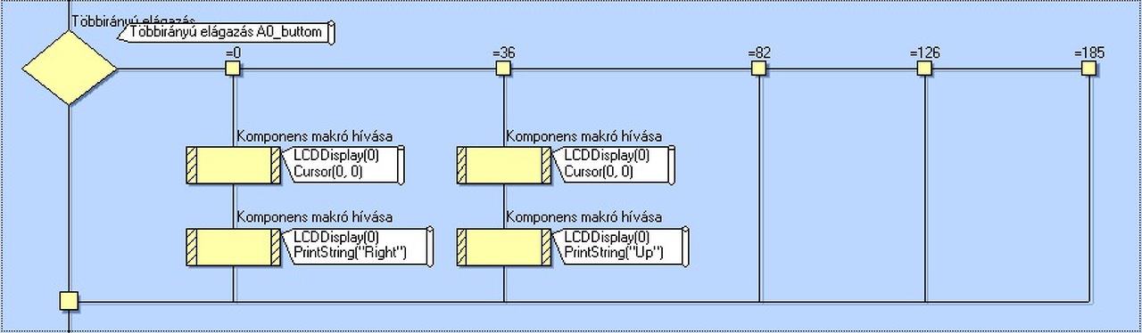

(#) Tertech válasza Bakman hozzászólására (») Dec 29, 2014 /
Az is eszembe jutott, hogy lehetne többirányú elágazást is kipróbálni.
De nem találtam rá minta progit.
Ez eszembe jutott nekem is, de ha végiggondolod, az már bizonytalan működésű lesz. Többirányú elágazásban nem lehet tartományt megadni. Tegyük fel, az "Up" gombra nem 36-ot (8 bites felbontás esetén) kapsz eredményül, hanem 35-öt (pici kontakt hiba a nyomógomban), már nem is veszi figyelembe a program a gombnyomást.

A/D átalakításnál mindig számolni kell némi bizonytalansággal, főleg egy ilyen megoldásnál.
(#) Tertech válasza Bakman hozzászólására (») Dec 30, 2014 /
Értem..
Akkor maradok az előző ötletednél...
Nem spórolás volt a célom, csak tetszik a megoldás...
