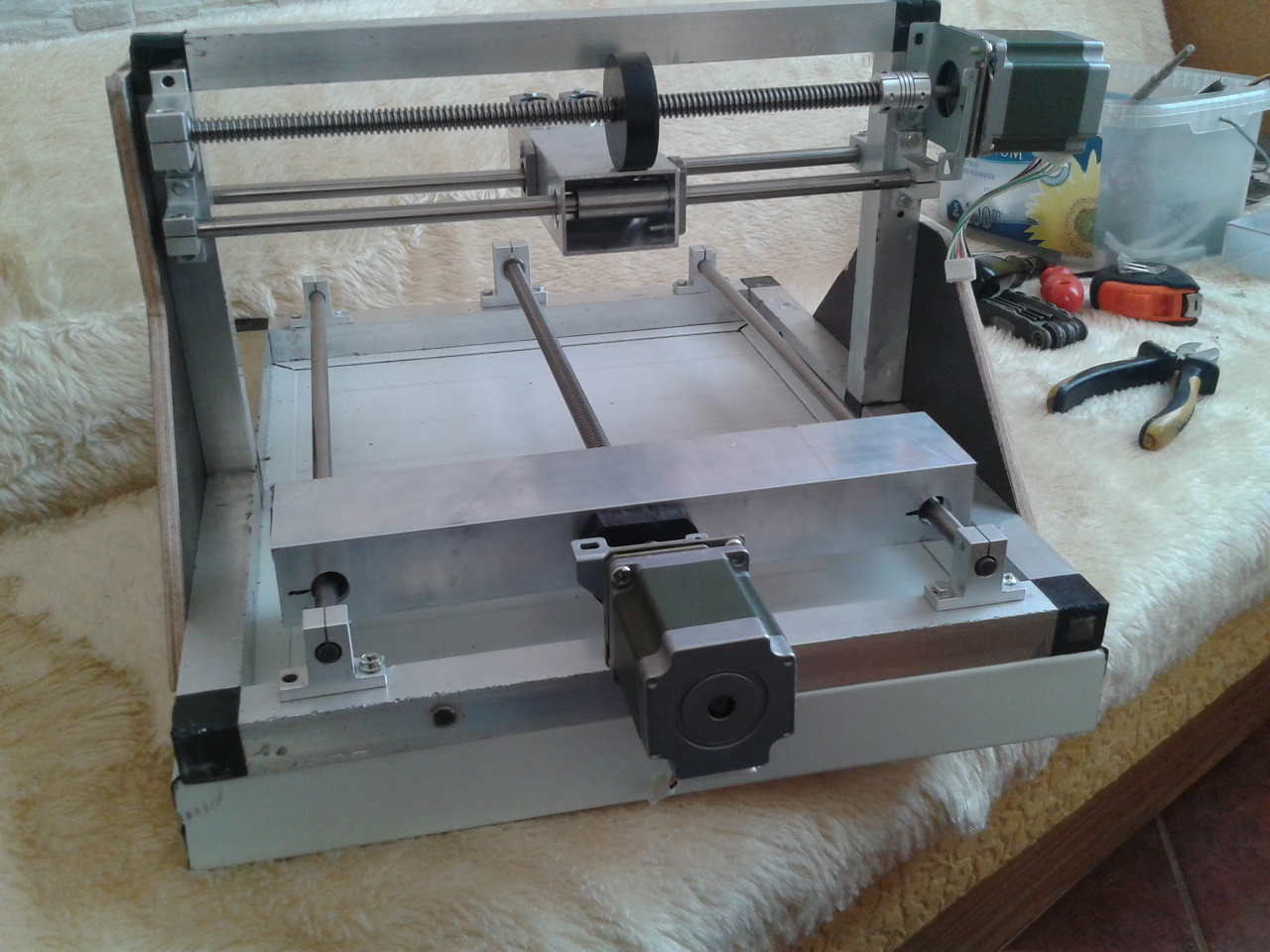

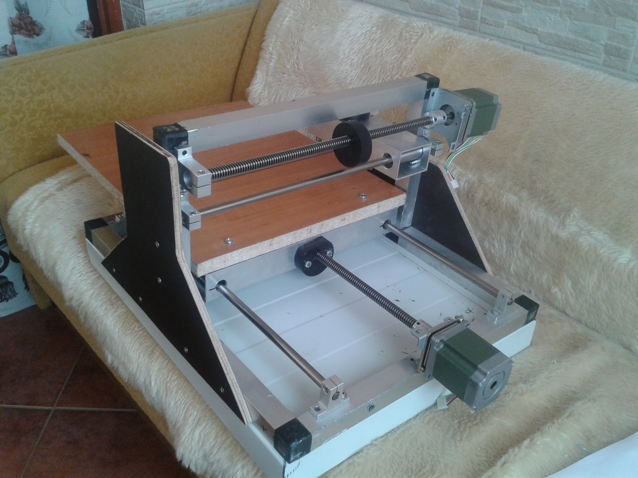

(#) kaqkk hozzászólása Dec 28, 2013 /
Megint haladt egy kicsit a cnc-m , már körvonalazódnak a munkaterület méretei is , kb28x40cm lesz a max megmunkálható méret . Ez egy A/4 es nyákhoz bőven elég

(#) Thowra válasza kaqkk hozzászólására (») Dec 28, 2013 /
Jól néz ki, csak így tovább
Az orsóhoz milyen anyát használsz? Kb mennyit kottyan?
Én 6 os menetes szárat használtam a trapézmenet előtt, az sajna érezhetően kottyant.
(#) kaqkk válasza Thowra hozzászólására (») Dec 28, 2013 /
Műanyagból esztergált anyáim vannak (talán pov ?) még nem volt üzemi próba de kézzel megrángatva nem éreztem kottyanást . Látszanak a képeken (a fekete korongok )

(#) orcika70 válasza kaqkk hozzászólására (») Dec 28, 2013 /
Az összetevők beszerzési forrása esetleg publikus?
(#) kaqkk válasza orcika70 hozzászólására (») Dec 28, 2013 /
Maradék anyagokból készült a váz , a tengelyek -motorok ipari fénymásolókból kerültek ki , a lincspágyakat a sárga fórumon a tengelyvégrögzítőket és a menetesorsókat a kla... kft től vettem a többit meg a színesfémboltból ..Ja ! Az anyákhoz az anyagot egy ismerősömtől kaptam .Ez amolyan "sz...ból-várat " projekt .

(#) kaqkk válasza voltagemultiplier hozzászólására (») Dec 31, 2013 /
Lehet hogy egyszerűbb , de nálam az egész gép belefér 30-.ba .Igaz még nincs kész teljesen, de már nincs rajta sok meló
Az asztalt csak rátettem de nem tetszik, majd kap egy vékonyabb rétegelt lemez vagy alu asztalt (ahogy a keret engedi) viszont a többi majdnem olyan mint amit "megálmodtam"
