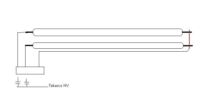

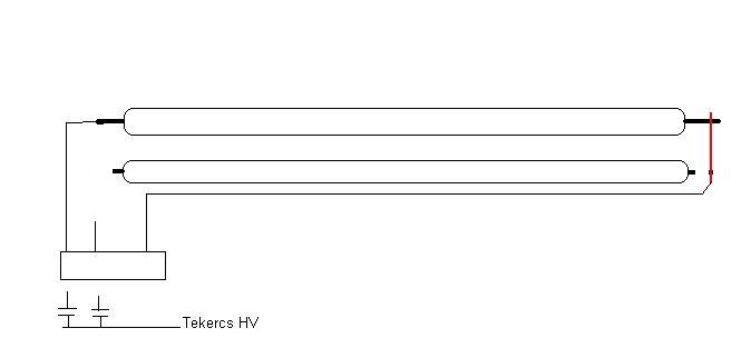

Ma megvettem 2 csővet, hogy összehasonlítsam. Egy 3mm -rel hosszabb az új. A régi így volt bekötve, ahogy lerajzoltam. Viszont 2 van, a moncsi tetejében és aljána is.
Az új csöveket ugyanígy kössem be , és vegyek még kettőt, vagy csak egyet kössek be mindkét oldalra és max halványabb lesz a háttér világításom!? (kettes kép)
Mármint, a meghajtó tápjának mindegy-e, hogy párhuzamosan van rajta kettő, vagy csak egy?
Előre is köszi a segítséget.
(Amúgy az új csönek sem lehet semmit sem mérni a két kivezetése közt. szakadás, nem pedig pár 10 ohm.)
(#) Auf válasza Auf hozzászólására (») Feb 11, 2011 /
Azt a pár csővet cseréltem aminek a fet-jei elszáltak. Az új csöveket bebuheráltam a régi helyére, és már müködik is!
