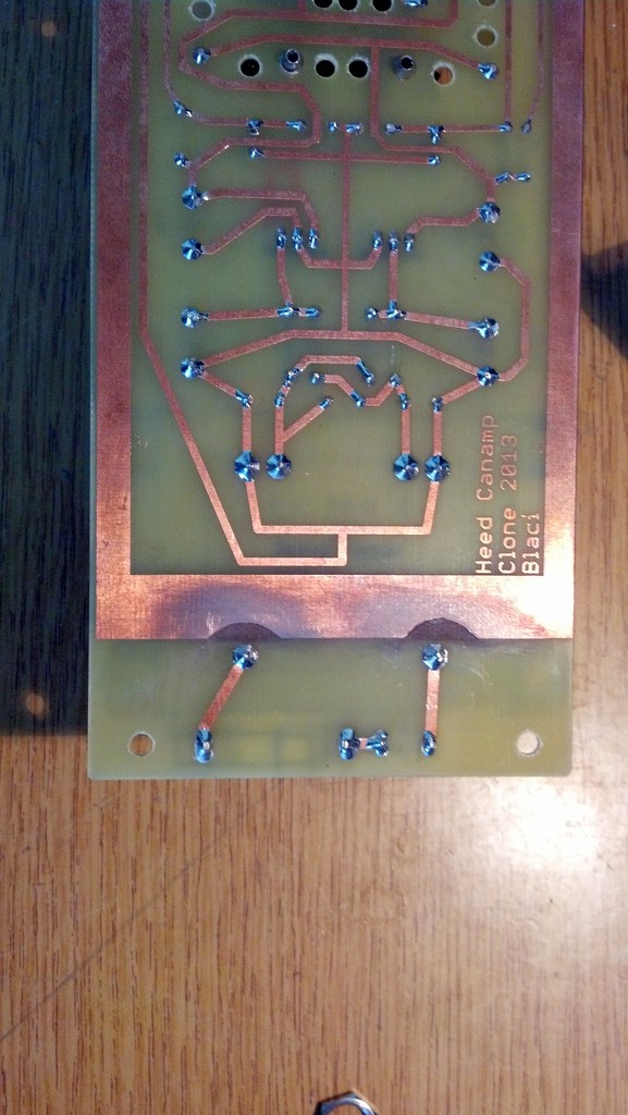

(#) _vl_ válasza blaci hozzászólására (») Okt 4, 2013 /
Az ott egy 220-as trafó benne? Aminek a 220-as kivezetései mellett kb. 1mm-rel egy vastag vezető van, ami utána a leválasztott rész közvetlen közelében kolbászol végig az egész panelen? Ez így kb. az életveszélyes szinonímája...
(#) blaci válasza (Felhasználó 13571) hozzászólására (») Okt 4, 2013 /
Mindkettőtöknek kösz az észrevételt, bár a távolság valójában 1.4 mm, de ez nem így volt szánva eredetileg.
Az utolsó módosításnál a trafót odébbhúztam 3 miliméterrel, ezt a sávot meg nem módosítottam hozzá. Szétszedem, és leköszörülöm a fölösleget.

Így már azt hiszem, jó lesz.

Engedj meg egy kis kitérőt a témában. Abban egyetértés van, hogy az egymás melletti felületek potenciálkülönbsége (feszültségkülönbsége), alapján kell a szigetelési távolságot meghatározni, aminél alapvetően figyelembe kell venni a köztük lévő tér szigetelési tulajdonságait. De ezzel vég is az egységnek, mert sokféle szempont létezik, és az említett 7,5mm-es előírást is csak emlegetni szokás, de leírva még nem sikerült senkitől megkapnom. (Mert jó lenn látni valójában mi is van oda írva, mert szerintem összemosódik két küönböző dolog.)
Abban majdnem teljes az egyetértés, hogy ha "normál levegőt" tételezünk fel szigetelésnek, akkor 100 V-onként 1 mm a minimálisan elvárt szigetelési távolság. Ez hálózati feszültség esetén, szűk 2,5 mm-t jelent.
DE!! Mit értsünk "normál levegő" alatt? Mert ha az életünkről van szó, akkor nem árt egy kis tartalékot is beépíteni, hátha kicsit párásabb az a levegő. (Többek között ezért is jók a lakkozások, mert azok sokkal jobban szigetelnek mint a levegő, és szinte tökéletesen elfedik a vezető felületet a levegőtől.)
Egy nagyon életszerű példa, az optocsatolók tokozása. Ezek IC tokban vannak, ahol a szemben lévő lábak középpontjainak távolsága 7,5 mm, de a tokon belül már közelebb vannak a fémlábak, és a forrasztási pontokat sem lehet úgy megoldani, hogy 5-6 mm-től nagyobb legyen a lábak közti távolság, (ez nem 7,5 mm). Az optocsatoló kimondottan életvédelmi eszköz, tehát illik jónak lennie.
(#) Hp41C válasza Alkotó hozzászólására (») Okt 4, 2013 /
- Egy nyomtatott panel felületén a szennyeződéstől, páralecsapódástól a vezető sávok között áram folyhat. Ez a kúszóáram. Az életvédelmi szigetelésnél nem az üzemi feszültségre van előírás, hanem 2..4 kV nagyságrendű teszt feszültségekről. A leválasztott (fémes részeket megérinthetőre tervezett - csatlakozók) rész és a hálózattal összefüggő rész közötti szigetelésnek a teszt feszültségre kell készülnie.
- A min 7.5 mm szigetelési távolság csak a nyomtatott huzalozású panelre érvényes, azon is csak a panel felületén mért távolságokra. Ha az elválasztott és nem elválasztott részek között kivágás van a panelen, a kivágást kikerülő, a panelen mért legrövidebb útnak kell 7.5 mm -nél nagyobbnak lennie.
- Levegőben, szigetelőben haladó vezetékekre más távolág van előírva.
- Az optocsatolókat nem véletlenül gyártják 4 raszteres DIP tokban (is). A 3 raszteres tokot 3 raszteres helyre (footprint) ültetve nem szabad egy elválasztást igénylő panelben használni kivágás nélül, ugyanis a panelen kialakított forszemek (pad) méretével 7.5 mm alá csökken a szigetelési távolság és a kúszóút. Ha a tok alatt kivágás készül (megfeleően méretezve), akkor használhatók a 3 raszteres tokok 3 raszteres helyren is.
- Ha a gyártó a TUV stb jelzéssel ellát egy optodcsatolót, akkor egyben garantálja azt is, hogy a belső szigetelési megoldása teljesíti a szabványok előírását is. Az adatlapján láthatók, mely szabványokat teljesíti.

(#) accaboj válasza blaci hozzászólására (») Okt 7, 2013 /
Meg tudnád mondani mi a jelentősége a rézfelületnek a nyák körül? Az eredeti canamp nem tartalmazza. Bővebben: Link
(#) blaci válasza accaboj hozzászólására (») Okt 7, 2013 /
Gyanítom semmi gyakorlati funkciója nincs, design elem
(#) accaboj válasza blaci hozzászólására (») Okt 8, 2013 /
