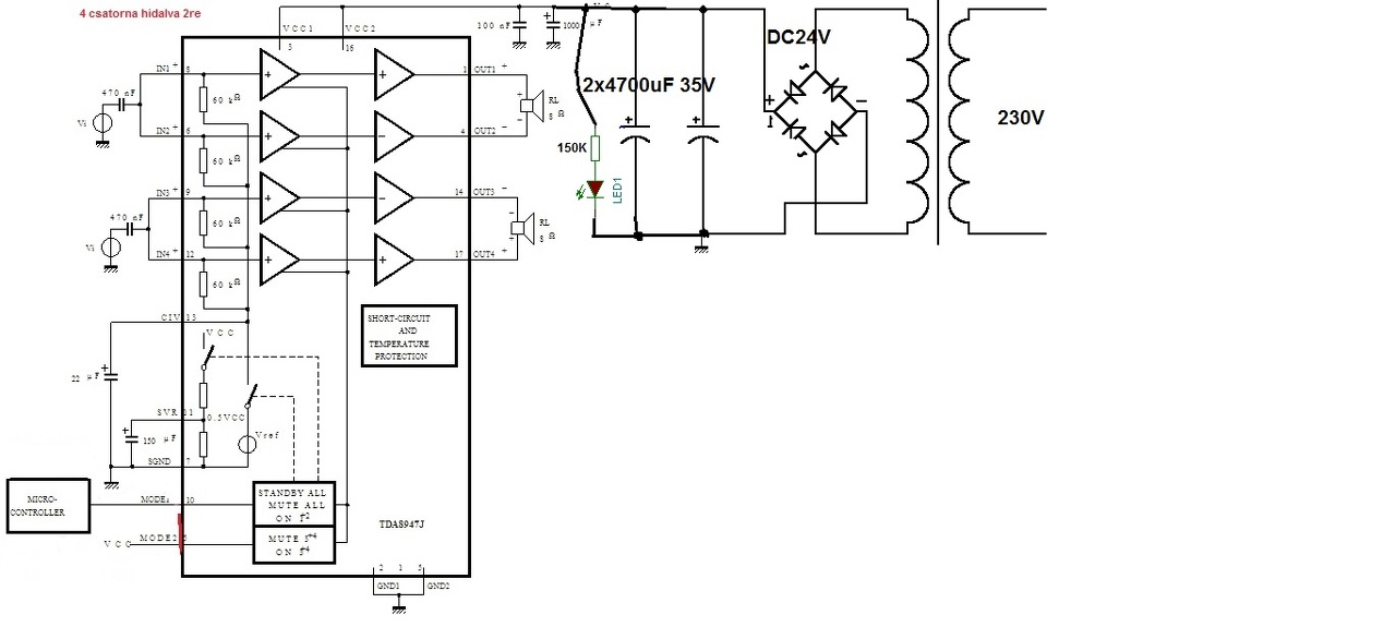

(#) Electricboy hozzászólása Okt 4, 2013 /
Sziasztok, ismét jöttem segítségért.
Építettem egy TDA8947J-s végfokot ami számomra elég meglepően jól szól ezzel nincs is baj. A kérdés nem is közvetlen ehhez kapcsolódik ezért is mertem ide írni nem a saját témájába.
A konkrét bajom kikapcsoláskor jön elő, mégpedig a kikapcsológomb megnyomásakor a kimeneten torzul a jel rövid idő alatt felhangosodik torzítva és aztán el hallgat (zavaróan), főleg ha alapból kis hangerő volt beállítva, nagyobb hangerőnél még rövidebb idő alatt elhallgat (szinte nem is zavaró). Szerintem a tünetek alapján a pufferben maradt feszültségről szólhat még a rendszer és ahogy ez fogy úgy torzít be a kikapcsolás után. (A kapcsoló direktben a hálózatot kapcsolja) Szerintem a megoldás az lehetne hogy a puffer után kapcsolom ki az áramkört csak így szükség lenne még egy kapcsolóra ami nem szerencsés.
A kérdés adja magát: hogyan szüntethetném meg ezt a jelenséget viszonylag egyszerűen?
Elnézést az összeollózott paintes rajzért
(#) reloop válasza Electricboy hozzászólására (») Okt 4, 2013 /
Szia! Mi sem egyszerűbb, mint a koppanásgátlók mintájára figyelni az AC feszültség meglétét, és ezzel vezérelni a némítás lábat. Gondolkodj el rajta, nézd meg az adatlap milyen követelményeket támaszt. Súgó az AC figyeléshez.
(#) Electricboy válasza reloop hozzászólására (») Okt 4, 2013 /
És tényleg adja magát hogy nekem nem jutott eszembe
Felraktam az adatlap ide vonatkozó részét, jól értem hogy ha a mode1 es lábra 4.5V rakok akkor az összes csatorna mute állapotba kerül? Ebből már ki lehetne indulni nem?
Szerintem a Mode1 testre húzható, nyugodtan lehet az erősítőt készenléti állapotba is vinni, bár tényleg csak feszültségosztó kérdése. Az IC témájába írtam megvalósítási javaslatot.
