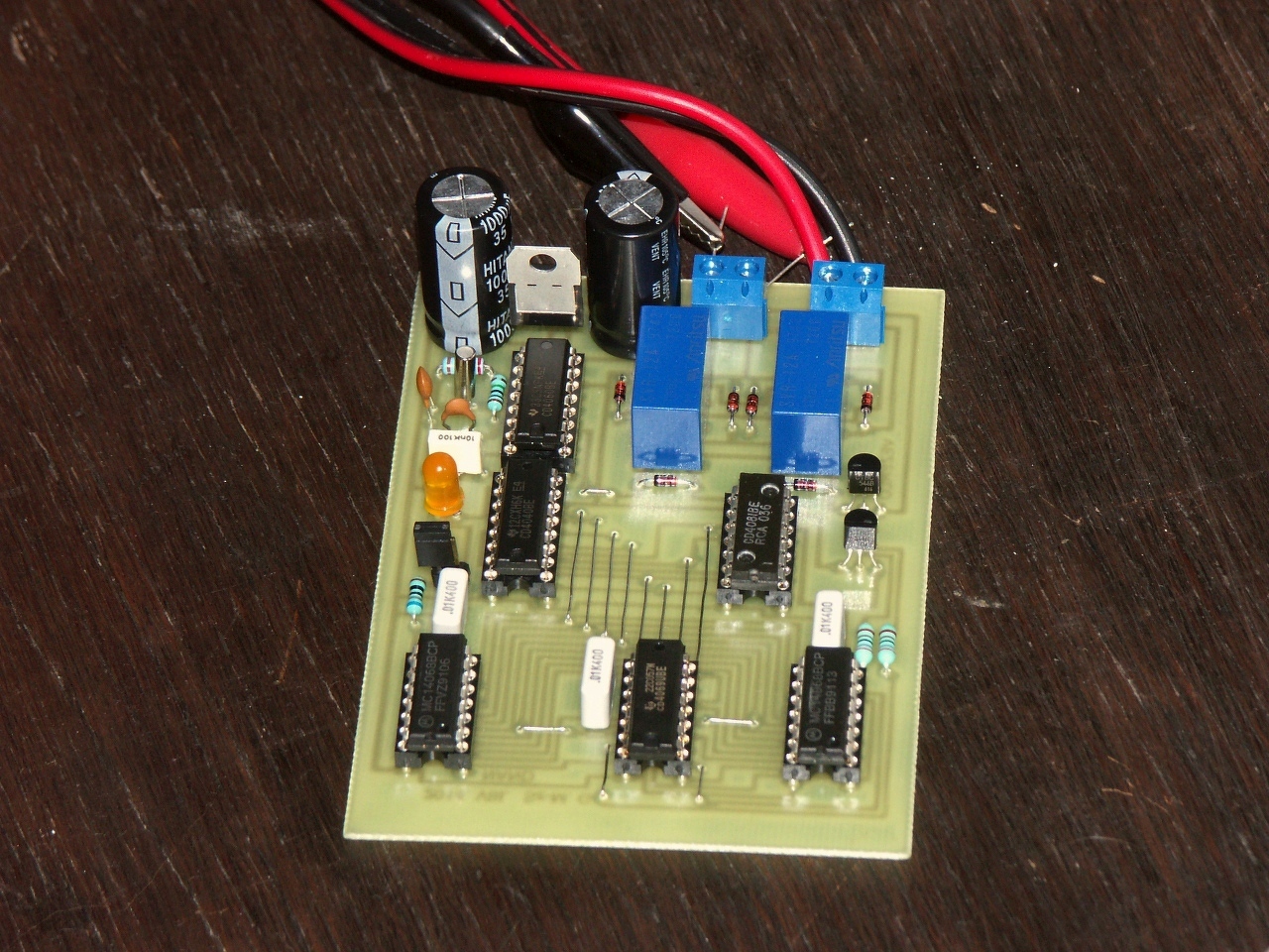

Hozzájutottam egy kerek Pragotron mellékórához és építettem is neki egy vezérlőt CMOS (CD40xx) áramkörökből. Az eredeti terv szerint több óra is jött volna, emiatt a H-hidat relékkel oldottam meg. Tetszés szerint kiváltható Reed-relével is, akkor csendesebb lesz a működése. Az óra 18V-ról is megbízhatóan léptet és pont volt szabadon egy ilyen, régi nyomtatótól maradt tápom, ezért választottam ezt a feszültségszintet. (Remélem, sikerült kellőképpen megindokolni )Az áramkör nyugalmi áramfelvétele 10 mA, léptetéskor kb 30 mA. Harmadik hete stabilan, nagyon pontosan jár. Csatolom a rajzot, hátha valaki szívesen utánaépítené. Kicsit több alkatrészből áll, mint az eddigiek, cserébe nem kell hozzá programozni, égetni. A NYÁK-rajz nyomtatásakor ki kell kapcsolni a lapmérethez igazítást, ellenkező esetben kicsit szűkösen lesznek az IC lábak .
Néhány fénykép a "műről".
