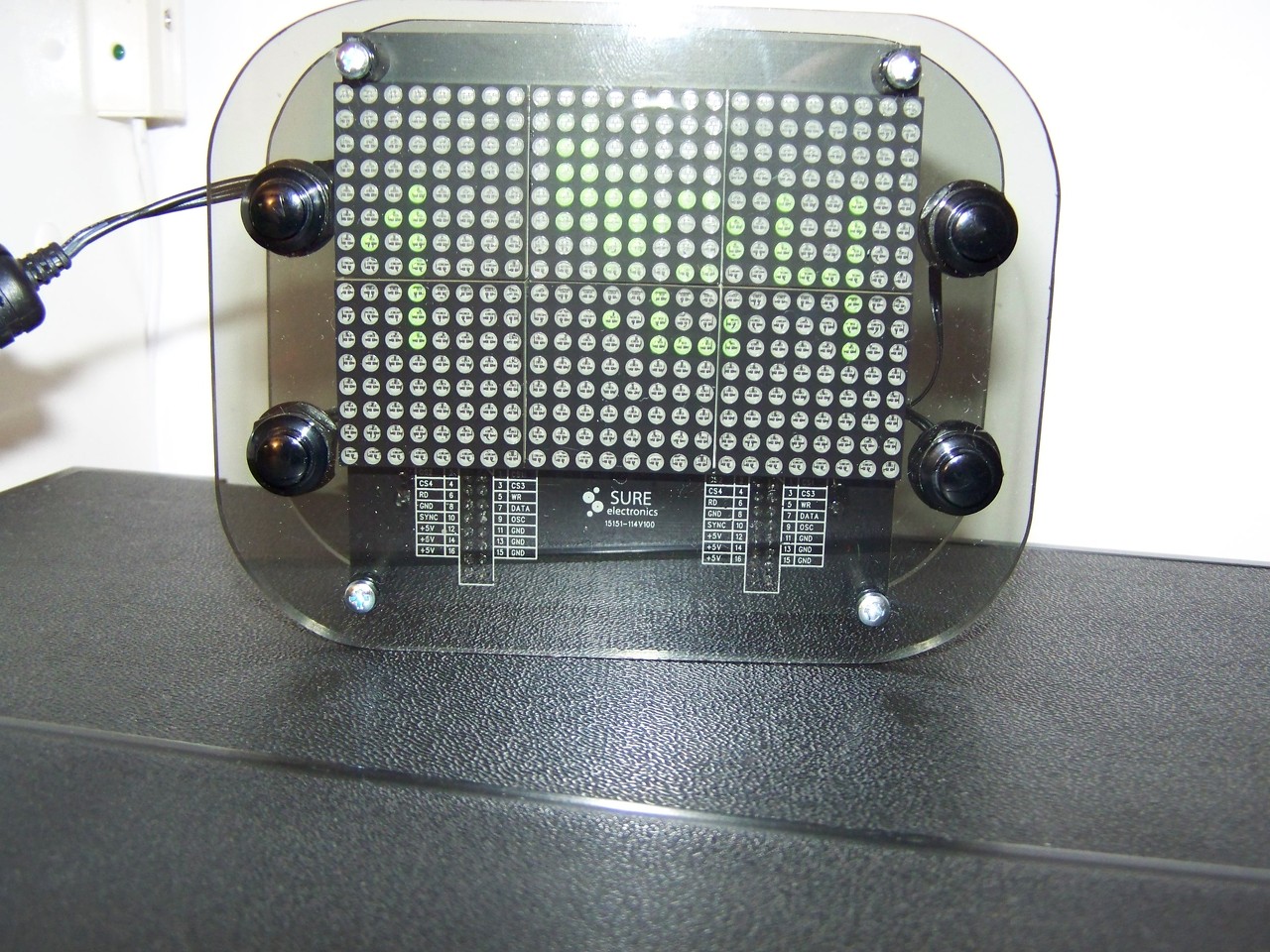

(#) rohi hozzászólása Okt 6, 2013 / 1
Egy újabb óra. Videót nem rakok fel, mert a linken tökéletes van.
http://www.technoetc.net/dotklok/
A hozzászólás módosítva: Okt 6, 2013
(#) kocsgab002 válasza rohi hozzászólására (») Okt 6, 2013 /
Nagyon jól néz ki.
A plexit rendelted, vagy saját magad készítetted?
(#) biji válasza kocsgab002 hozzászólására (») Okt 7, 2013 /
Az órán Sure Elektronics felirat szerepel.
(#) kocsgab002 válasza biji hozzászólására (») Okt 7, 2013 /
Én ezt értem, és az a led mátrix panel, amire te gondolsz, az tudom hogy gyári. Na de a plexi?
(#) biji válasza kocsgab002 hozzászólására (») Okt 7, 2013 / 1
Arra gondoltam, hogy a Sure Kit-je tartalmazza a plexit is, de biztos tévedek, nem néztem utána. Az óra amúgy nagyon tetszik.

(#) rohi válasza kocsgab002 hozzászólására (») Okt 7, 2013 /
Saját készítés : dekopír+asztali körfűrész (sűrű fogú vidiás korong)
csiszoló szivacs.
Még az a titka,hogy a védőfoliákat a plexiről csak a végén vettem le.
