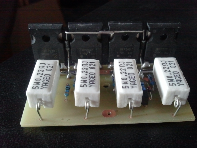

(#) nightlife hozzászólása Okt 6, 2013 / 1

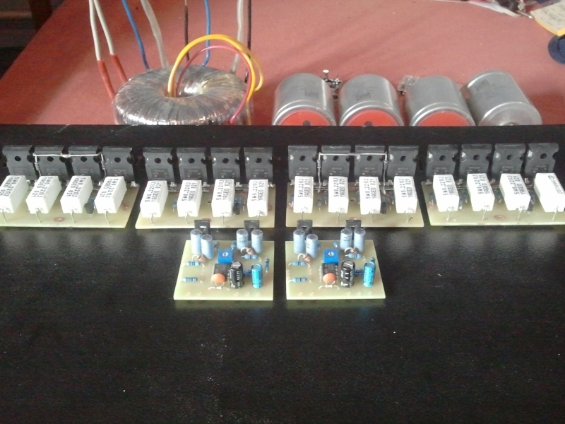

Az épülő erősítőm beültetés szempontjából elkészült vég.fokozatát szeretném megmutatni.
A kapcsolás a Ge Lee féle 400-as VF2, a nyákokat csupa lustaságból kaqkk fórumtárssal készíttettem el.
A hőmérsékletfüggő kompenzációt végző diódák két panelre nincsenek beültetve, még gondolkozom egy esztétikusabb változaton. A meghajtó fokozat táp-ellenállásai sincsenek, mert egyelőre nem jutottam döntésre azzal kapcsolatban, hogy 80V-ról járassam, vagy oda merjem adni neki a 94 Voltos üresjáratit, hogy majd: -Lesz ami lesz...

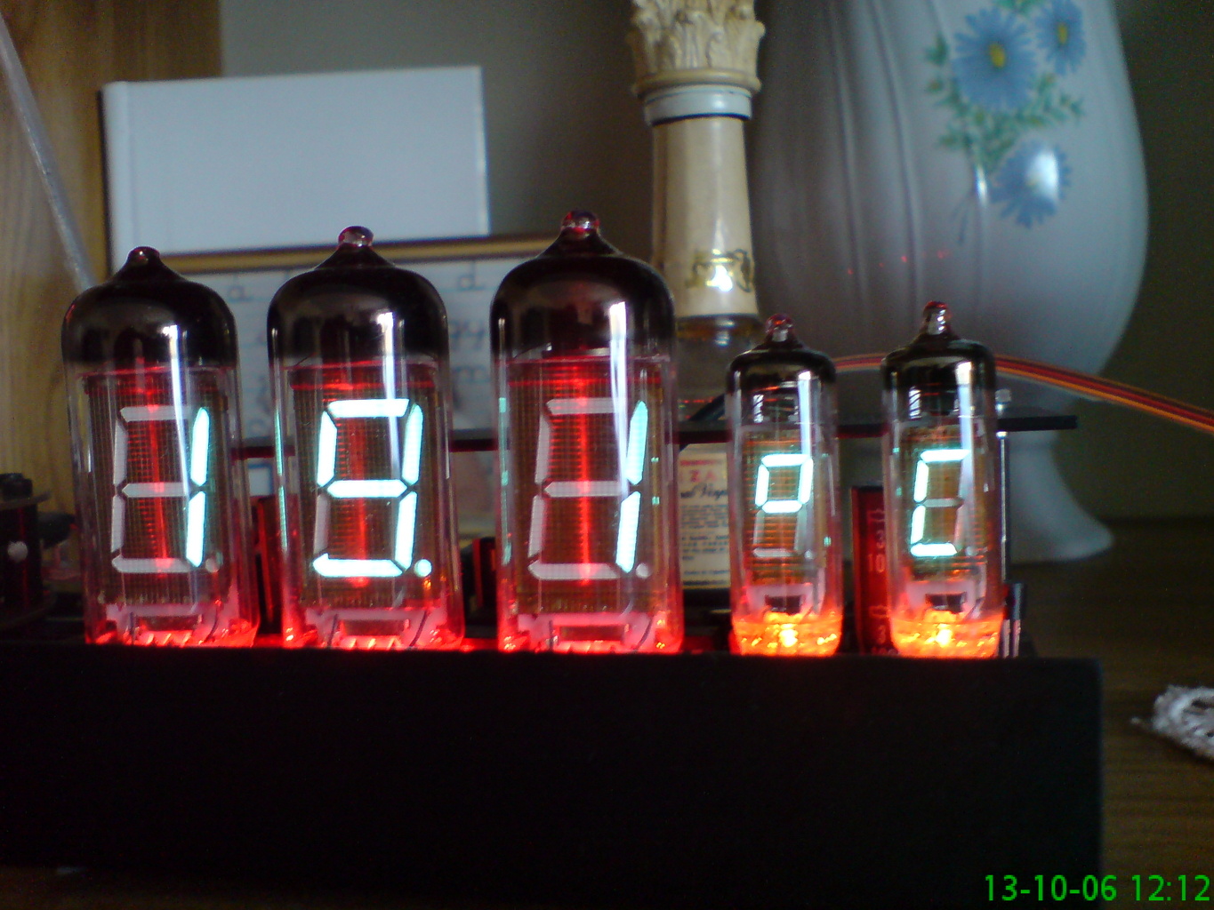

(#) Csupasz hozzászólása Okt 6, 2013 / 1

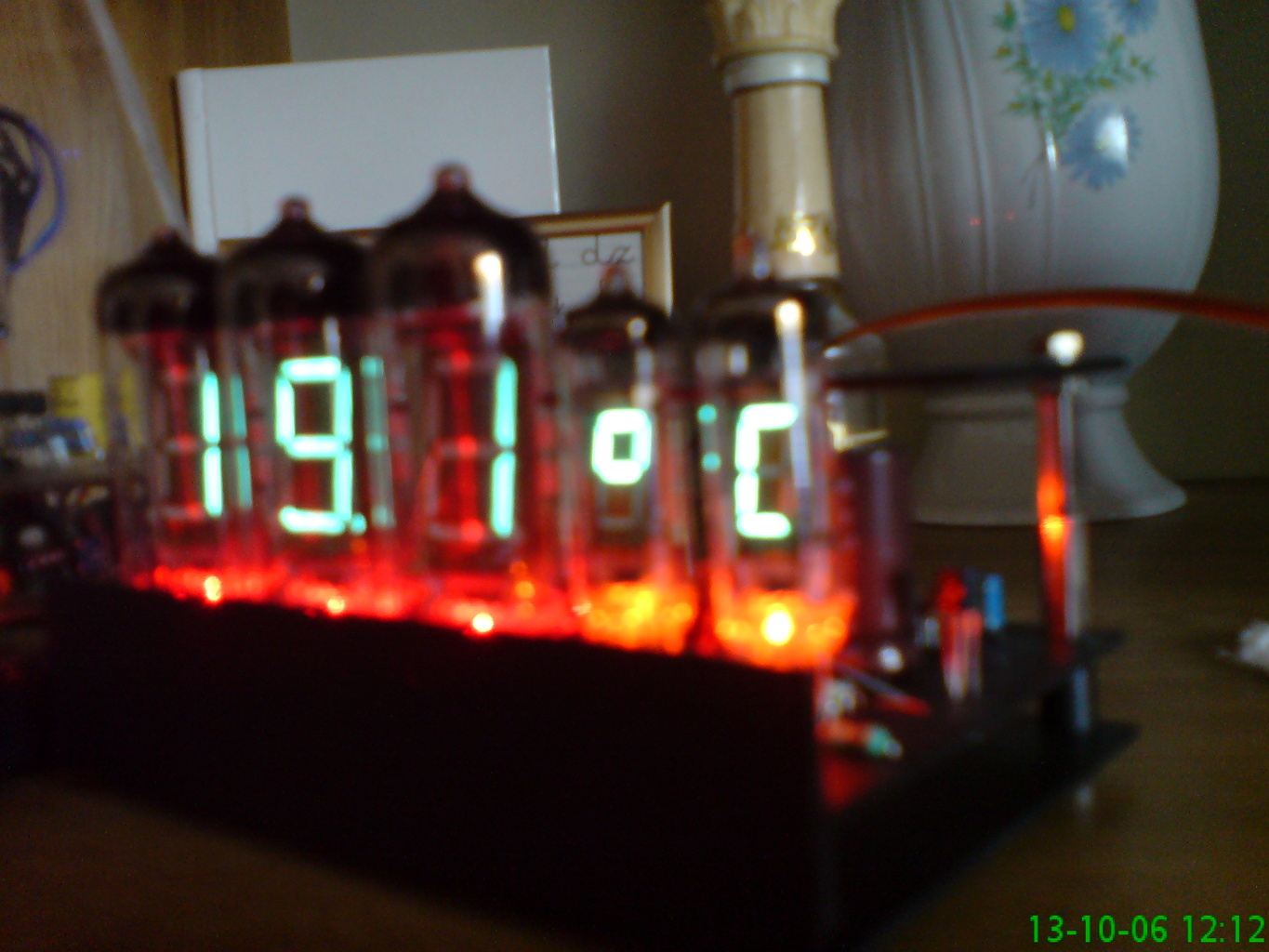

Az alábbi VFD hőmérőt Bakman kolléga dokumentációja és progija alapján készítettem, némileg átalakítva.
Az eredeti IV-6 csöveket kicseréltem IV-11-re, és kapott egy °C kijelzést, azt IV-6-tal.A trafós táp helyett egy MC-s táp került bele, illetve köszönet Simpinek, aki beírta a PIC-be, hogy 22 Celsiusnál legyen egy fesz.kimenet. Az alávilágító RGB led így 22 fokig piros, majd efölött sárga.
Köszönet a segítségért!
(#) vicsys válasza Csupasz hozzászólására (») Okt 6, 2013 /
Szép lett, gratula!

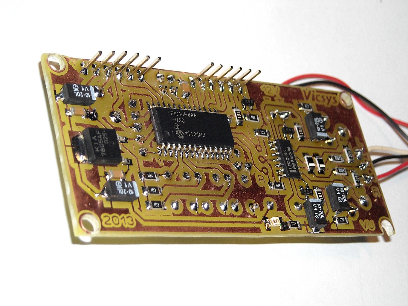

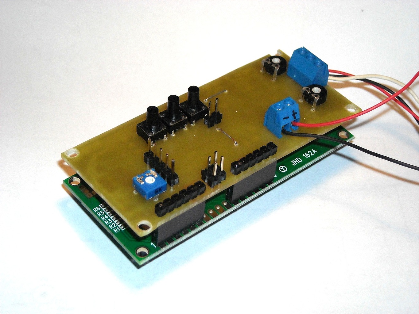

(#) vicsys hozzászólása Okt 6, 2013 /
Összeraktam a Vumeter nyákját. A szoftvert így már könnyebb fejlesztgetni.
(#) dudassandor1 válasza vicsys hozzászólására (») Okt 6, 2013 /
Patent lett már így is!
(#) vanzerr válasza Csupasz hozzászólására (») Okt 6, 2013 /
Csodálatos lett, gratulálok! Esetleg publikus lenne az átalakított, áttervezett áramkör?
(#) Mybuster válasza Csupasz hozzászólására (») Okt 6, 2013 /
Tetszetős! Gratulálok szép munka!

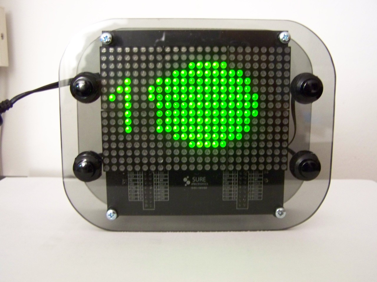

(#) rohi hozzászólása Okt 6, 2013 / 1
Egy újabb óra. Videót nem rakok fel, mert a linken tökéletes van.
http://www.technoetc.net/dotklok/
A hozzászólás módosítva: Okt 6, 2013
(#) kocsgab002 válasza rohi hozzászólására (») Okt 6, 2013 /
Nagyon jól néz ki.
A plexit rendelted, vagy saját magad készítetted?
(#) biji válasza kocsgab002 hozzászólására (») Okt 7, 2013 /
Az órán Sure Elektronics felirat szerepel.
(#) kocsgab002 válasza biji hozzászólására (») Okt 7, 2013 /
Én ezt értem, és az a led mátrix panel, amire te gondolsz, az tudom hogy gyári. Na de a plexi?
(#) biji válasza kocsgab002 hozzászólására (») Okt 7, 2013 / 1
Arra gondoltam, hogy a Sure Kit-je tartalmazza a plexit is, de biztos tévedek, nem néztem utána. Az óra amúgy nagyon tetszik.

(#) rohi válasza kocsgab002 hozzászólására (») Okt 7, 2013 /
Saját készítés : dekopír+asztali körfűrész (sűrű fogú vidiás korong)
csiszoló szivacs.
Még az a titka,hogy a védőfoliákat a plexiről csak a végén vettem le.

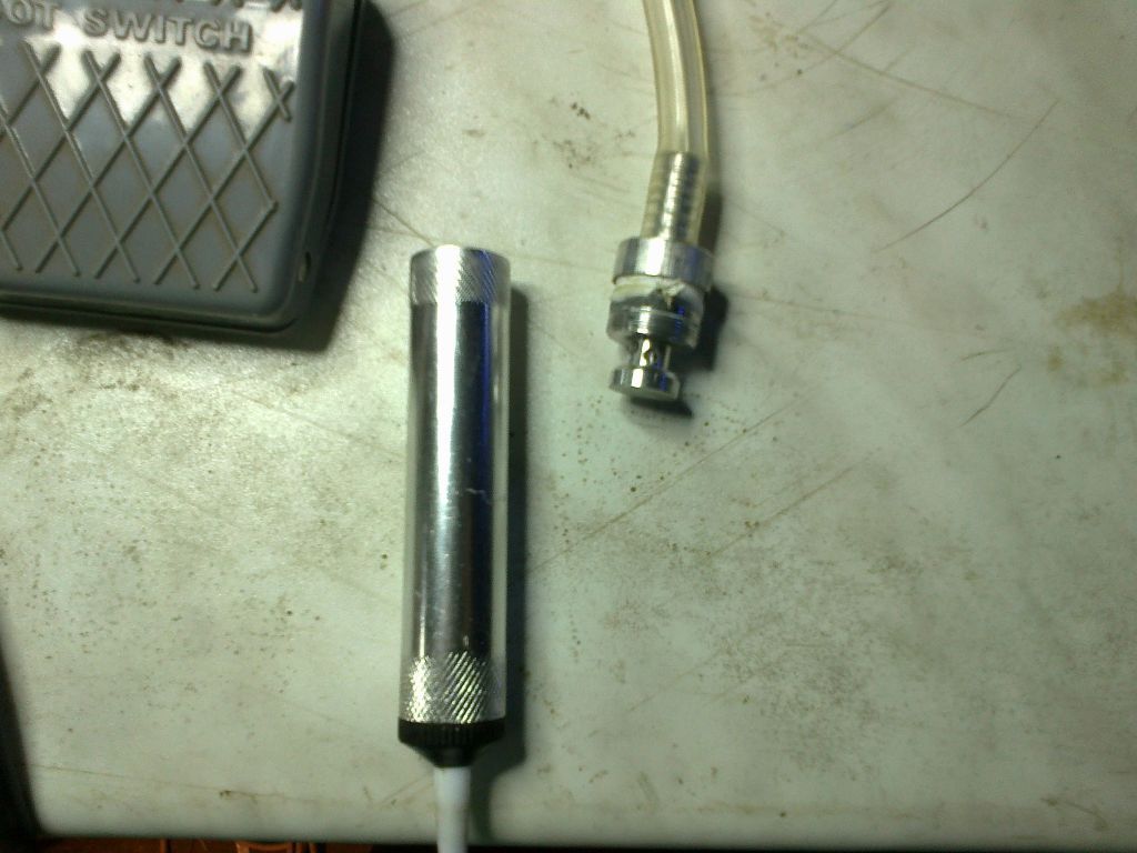

(#) mrex hozzászólása Okt 8, 2013 / 1

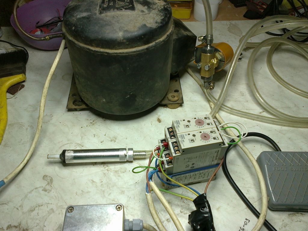

Elkészültem egy hiánypótló szerszámmal.
Egy vákuumos ónszippantóval.
Hozzávalók:
-bontott hűtögép kompreszor
-lábpedál
-2 db időzítő
-1 db mágnesszelep
-pár méter szilikoncső
-egy döglött ónszippantó alu hengere és hegye
-csőbilincsek
-egy esztergályozott tömlővéges csatlakozó.
Minden a lomok között hevert otthon, ha mindent úgy kell megvenni elég drága eszköz, bár ez relatív.
A lábpedál multifunkciós nekem panelfúrót is ez működteti.
A mágnesszelep 230 v-os legalábbis ez a kivitel
Az időrelék szintén.
A mágnesszelep időreléjét felfutó él indítja és 100ms ig nyitja a szelepet.
(ez az érték jött be.)
Nem játszottam vákuumkapcsolóval az indító felfutó él elindítja a kompresszor időreléjét ami 30s os kikapcsolásra van beeállítva.
Mivel a kompresszornak van saját tartálya ezért a külső vákuumtartály felesleges.
A 30s elegendő utánfutás ahhoz, hogy sorozatos szippantások esetén is mindig elegendő vákuum legyen a tartályban a következő szippantáshoz.
Ha meg gondja lenne a hosszú idejű légritkítással az se gond mert a kompresszor tartalmaz hőkioldót(legalábbis az ami a fotón van)
Az egyedi alkatrész, eredeti ónszippantóhoz csatlakozó tömlővég ennek a menete M19x1 ez nem szabvány menet ezt esztergálni kell.
Különösebb rajzot nem csinálok, mert a fotó elég szerintem.
A fejrész és az eredeti ónszippantó belső átmérője között legyen kb 1mm luft, hogy a vákuum impulzus be tudjon jutni a csőbe. A furat nincs végig fúrva, hogy a felrántott ón a homlokfelületnek csapódva szilárduljon meg
Az anyaga alumínium hogy ne tapadjon rá az ón.
A vákuum a keresztben fúrt lyukakon jut be.
Az eredeti ónszippantó belső tüskéjét ne dobjuk el mert a teflonfejet néha ki kell bökni valamivel.
Ha nincs kéznél időrelé nem hiszem hogy gondot okozna 2db 555 el működö szilárdtest relés kapcsolás.
Ha nincs ipari mágnesszelep akkor jó lehet mosógépszelep is bár ezt nem próbáltam.
Használati tapasztalat:
Ilyen jó ónszippantóm még nem volt.Sorozatszippantásra is alkalmas sűrű egymás utánban.
Egy régi nyákot pillanatokon belül szétbontottam vele.
Mrex
(#) kaqkk válasza mrex hozzászólására (») Okt 8, 2013 /
Gratulálok ! Ügyes vagy ! Csak két tanács (ha elfogadod) A mágnesszelep és az ónszívó közé tegyél valami kis tartályt vagy szűrőt ahol az "elkóborolt " ónszemcsék lerakódhatnak , mert azok sem a szelepnek sem a kompresszornak nem tesznek jót ! A kikapcsolást meg ha egy mód van rá ne bízd a hőkioldóra mert az védelmi eszköz nem "folyamatos "ki-be kapcsolásra van tervezve ,és 5-10 akció után beéghet ...
