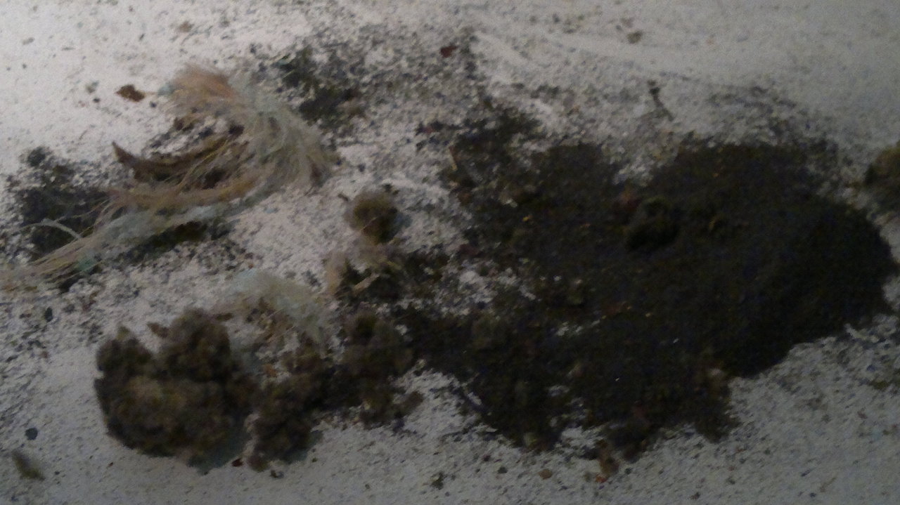

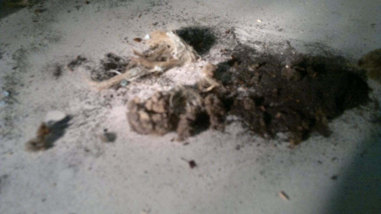

(#) dutra válasza dutra hozzászólására (») Okt 7, 2013 /
Tiszteletem mindenkinek! A problémám megoldódott. Megírom hátha valakinek ilyesmi gondja lenne. Szóval a kazánnak nem az volt a gondja hogy kevés volt a rendszerben a víz, hanem kevés volt a gáz. Jött a szerelő méricskélt ide-oda hümmögött egy darabig majd arra az elhatározásra jutott (mint aztán kiderült jogosan) hogy dugulás van valahol a bejövő gázvezetékben az óra utántól a kazánig. Kompreszorral kifújtuk és íme egy része annak ami benne volt. Köszönöm szépen azoknak akik megpróbáltak segíteni.

(#) toro válasza dutra hozzászólására (») Okt 7, 2013 /
Sajnos a kócról a kivitelező tehet, aki a gázrendszert csinálta! "Beépített" mindent!
A rozsdáról meg az oxigén és a vascsőben kicsapódó vízpára.
Köszi, hogy megosztottad a fórummal okulásképpen.
