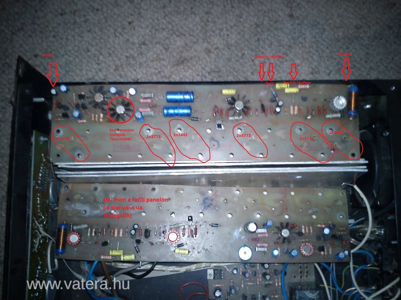

Sziasztok!nagy pácban vagyok az erősítőmmel.Az erősítő 2x200w os teljesítményerősítő és kimentek a végfokjai ami oldalanként 2 db 2n3442 és 4 db 2n3773. Rendeltem bele vadonat újjakat mind a 2 fajtabol majd beforrasztottam őket nagy odafigyeléssel a tranyók alá hővezetőpasztát es csillámot raktam odafigyeltem nehigy kollektorzárlat legyen jol is sikerült a berakás és majd ezutan ráforrasztottam a táp vezetékeket és bekapcsoltam és utanna olyan baj van hogy a kimeneten dc van vagyis a tápfesz es ez mind a 2 oldalnal ig y van sajnos de a paneleken nrm füstölt el semmi csa2 darab kis tranyo melegszik benne és semmi más a m elegedő tranyó tipusa 2 n3440 és mivel a kimeneten DC _t mértem ezert a vedelem is működesbe lép és nem húz be a relé kerdesem az lenne hozzatok hogy mit mérjek ki a kimeneti DC ellen vagy mit cseréljek ki a paneleken es miért melegedhet a 2n3440 es tranyó ?őt kiforrasztottam es műszerel megmertem és jónak véltem ha a hfe -t mutatta a műszer a válaszotokat előre köszönöm
(#) Buvarruha válasza Korolasz hozzászólására (») Okt 9, 2013 /
Valószínű, hogy az emitterellenállások is megszakadtak, ellenőrizd.
(#) Korolasz válasza Buvarruha hozzászólására (») Okt 9, 2013 /
Szia. köszi a választ kimérem az ellenállásokat ,és még azt szeretném kérdezni hogy a 2n3440 es tranyó miért melegedhet köze van a kimeneti DC hez? a tranyó még a kapcsolás elején van a bemenet fele a végtranyók előtt.
(#) matyusz válasza Korolasz hozzászólására (») Okt 9, 2013 /
Tudsz róla képet csinálni vagy kapcsolási rajzot küldeni? Lehet megnyúlt ellenállás, zárlatos, vagy szakadt dióda és a meghajtó körben is szakadt vagy zárlatos tranyó, mert ha a végtranyó megy viheti magával a dolgokat visszafelé is, sőt ez esetek többségében így van.
Rajz híján ezt nem tudhatom.
(#) Korolasz válasza matyusz hozzászólására (») Okt 9, 2013 /
kapcsolási rajzot sehol se találtam róla mert valamikor ez házilag lett gyártva de nagyon jól üzemelt holnap rakok fel képet a végfokpanelekről és hogy melyik tranyó melegszik.mértem a diódákat is de nem forrasztottam ki azok mind jók voltak amikre rámértem meg a kondikra is szakadásvizsgálóval rámértem de ott is jók voltak de lehet pont valami elkerülte a figyelmemet :/ egy képet fel tudok tenni de holnap még részletesebb képet felrakok a mostaniban még szerelés előtti állapot van csak a végfokok hiányoznak berajzolom hogy mi hol volt holnap meg képet is tudok mutatni a művemről jah meg a panelek hátuljáról(fóliáról)
(#) reloop válasza Korolasz hozzászólására (») Okt 9, 2013 /
Szia! A 2N3440 melegedése nem utal hibára. Gondolom ezen van a hűtőcsillag.
Mi váltotta ki a teljesítmény tranzisztor készlet cseréjét?

(#) Korolasz válasza reloop hozzászólására (») Okt 10, 2013 /
Az előző gazdája a kimenetet rövidre zárta az egyik relé nem húzott be valamiert a védelempanelon es megsült emiatt aztan a masik oldal jó volt és úgy terhelte de azt is kilőtte valahogy én még a vedelembe kicseréltem mind a két oldal reléjét hogy ott ne legyen baj köszi a válasz
