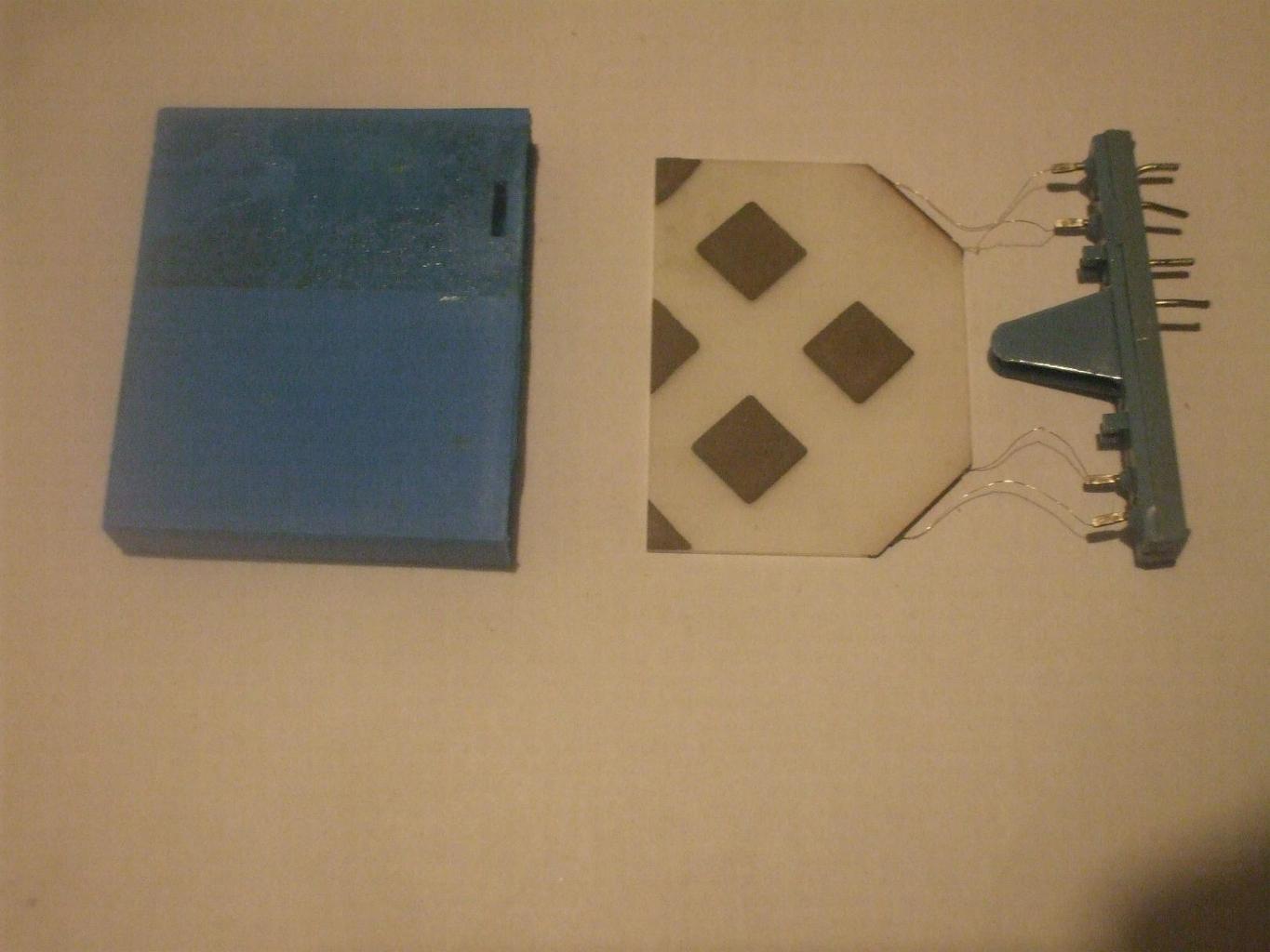

(#) pont hozzászólása Okt 11, 2013 /
Sziasztok! Ez milyen alkatrész?
