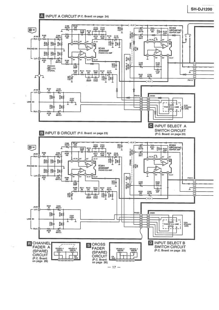

A segítségeteket kérném, egy keverő javításán dolgozom. A hibajelenség, hogy van rajt egy CD/PHONO kapcsoló ez nem működik (maga a kapcsoló hibátlan), másrészt a sáv nagyon halk, hasonló bemenetre, nem ilyen volt régen. Csatoltam két képet az egyik egy sematikus ábra az illesztő fokról, szerintem ez hibás (a valóságban duplán van sztereó a sáv), a másik egy forraszoldali fénykép amire berajzoltam az alkatrészeket.
A gyanúm az, hogy a JRC4558DD-s műveleti erősítő rossz, nem veszi "figyelembe" a visszacsatolás értékének változását.
Hogy tudnám ezt méréssel igazolni, mielőtt kiforrasztanám és cserélném?
(#) reloop válasza mauricius hozzászólására (») Okt 11, 2013 /
Szia! Ellenőrizd az IC táplábain a feszültséget. Vesd össze a neminvertáló bemenet és a kimenet DC feszültségét - közel egyezni kell ha jó az IC.
Adj a bemenetre (pl. hangkártyáról) szinuszt, mérd AC voltmérővel a be és a ki pontokon. A visszacsatoló hálózatból az elvárt erősítést ki tudod számolni.
Ez eddig a válasz, a megoldás a következő: alkatrész oldalról az IC tok tövében csípd el mind a nyolc lábal, és így a NYÁK gyötrése nélkül egyenként ki tudod őket forrasztani. Foglalattal tégy be egy másik műveleti erősítőt - mi más is lenne a hibája
