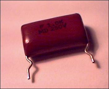

(#) cooler15 hozzászólása Dec 9, 2007 /
Megtudná nekem valaki mondani, hogy milyen értékű ez a kondi?
köszi
cooler15
(#) Müszi válasza cooler15 hozzászólására (») Dec 9, 2007 /
sztem 1 nf
(#) cooler15 válasza Müszi hozzászólására (») Dec 9, 2007 /
Helloo
Olyan kicsi?
Pedig a méretei alapján sokkal nagyobbra tippelem...)
2cm hosszú és 1,3cm magas, és eléggé dundi... vagy fél centi ...
(#) brato válasza cooler15 hozzászólására (») Dec 9, 2007 /
ellenállás és kondenzátor kódfejtő prg szerint 1 pF
(#) puskas87 válasza cooler15 hozzászólására (») Dec 9, 2007 /
Szerintem 1mikro-farados.
(#) mex válasza cooler15 hozzászólására (») Dec 9, 2007 /
1µF 10százalék tűrésű fóliakondi.

(#) Frankye válasza mex hozzászólására (») Dec 10, 2007 /
Én is ezt írtam, privátban, de javasoltam, kérdezze meg itt is...
(#) cooler15 válasza Frankye hozzászólására (») Dec 10, 2007 /
Nagyon köszönöm mindenkinek a segítséget!
(#) Frankye válasza cooler15 hozzászólására (») Dec 10, 2007 /
A többiek nevében is: Szívesen!
