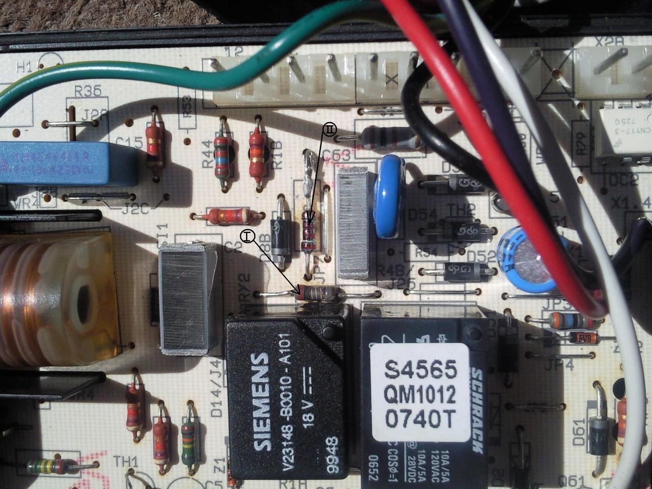

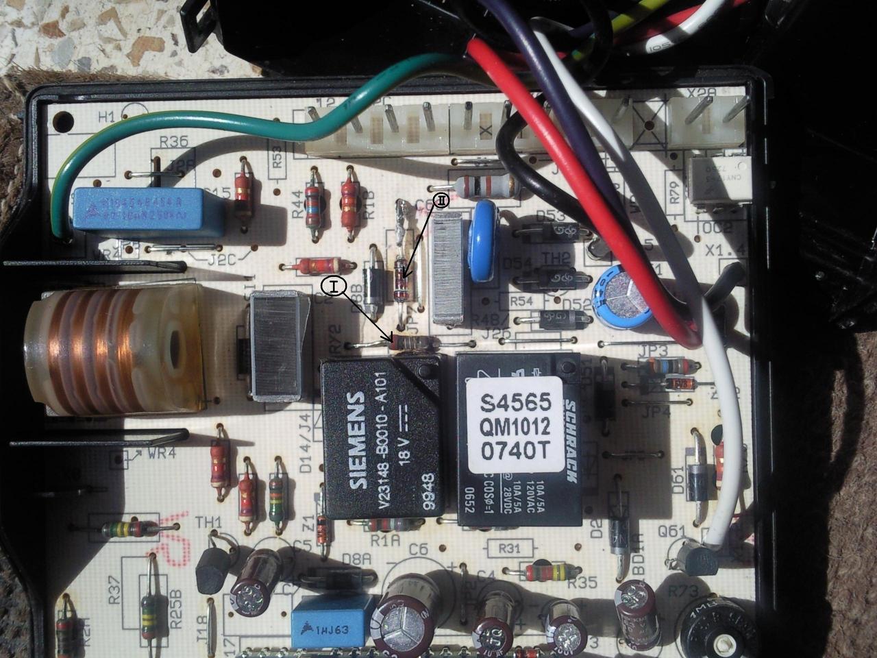

(#) saf173 hozzászólása Okt 14, 2013 /
A kazán. Mark beretta mynute cai 20 20. Problémám van a vezérlő doboz.
Modellek s4565QM 1012.
Két ellenállás égett A fotó. RI , RII
Szeretném megtudni, hogy az ellenállások értékei .
(#) Gombszem válasza saf173 hozzászólására (») Okt 15, 2013 /
„... Szeretném megtudni, hogy az ellenállások értékei...”
Ebből már sehogy sem lehet megállapítani, mert leégett a csík kód. Vagy kell szerezni egy kapcsolási rajzot, vagy valaki segíthet, ha van egy pont ilyen panelje. Ha van fotó, meg tudom mondani az értéket.
Mellesleg nem biztos, hogy a cserétől megjavul a panel, mert az ellenállások leéghettek valami egyéb zárlattól (túlterheléstől) is. Ha meg így van, újra le fog égni, azaz a további hibát is meg kell keresni.

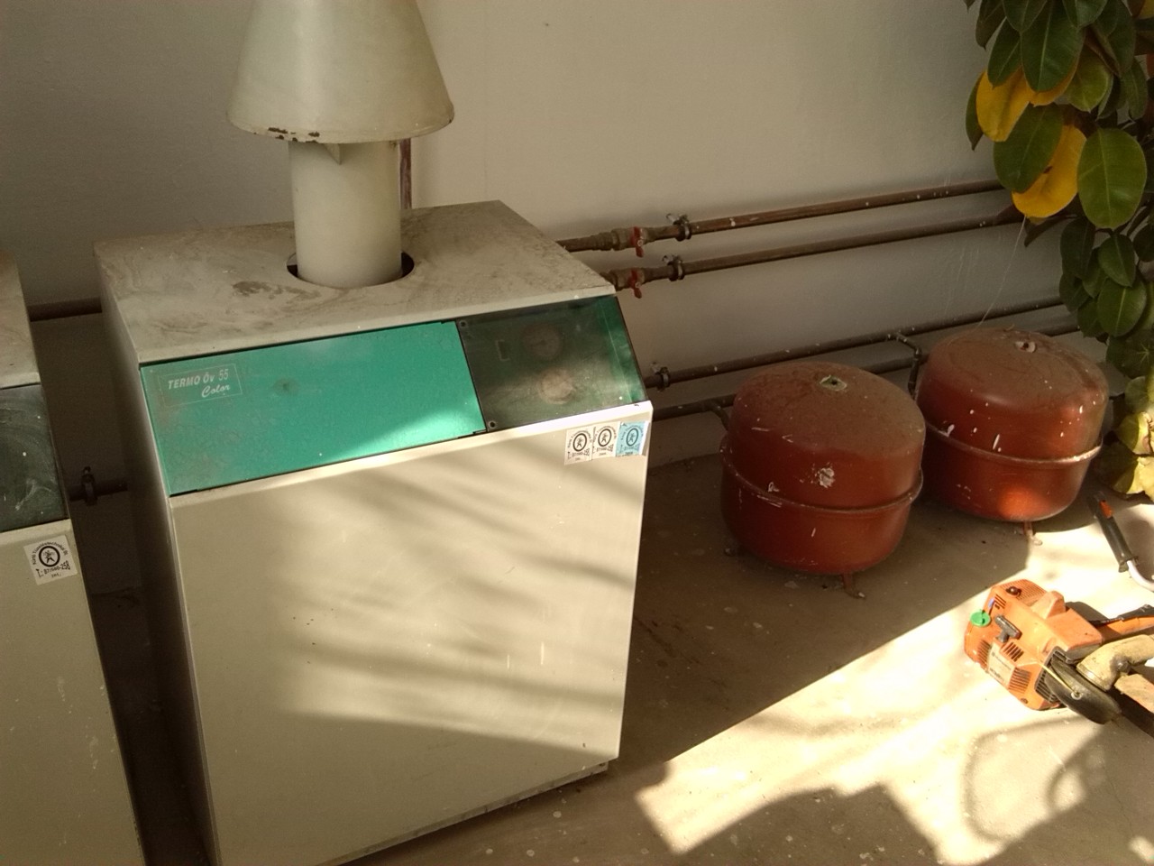

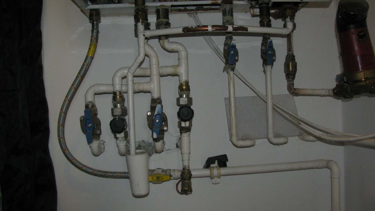

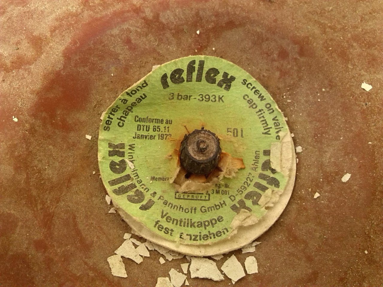

Sziasztok. Az én kérdésem rendszer feltöltéssel kapcsolatos,tudom,hogy lerágott csont már,de ez lehet,hogy más,mint az otthoni rendszerem,vagy átlagban a többi. Nos a melóhelyemen van két Thermo Öv 35-ös kazán,két külön rész fűtésére.Bár az nem tiszta,hogy miért van közösítve mindkét rendszer elmenő,és visszatérő ága egy olyan házi-készítésű hengeres keverő teleppel.Bár ez lehet azért van,ha valamelyik kazán kiesik,a keverőn lévő csapok variálásával mindkét kört fűti egy kazán... Víz leeresztése után mennyire pumpáljam fel a tömlőt a tartályban,és utána meddig engedjem fel vízzel óra szerint?Még nem lettek elindítva a kazánok ebben a szezonban,tehát amit a képeken látni lehet,azok az elmúlt szezon ,,maradékai" . Köszönöm a válaszokat előre is!

(#) toro válasza attila1 hozzászólására (») Okt 18, 2013 /
1. Gazdag cég, amely még ilyen kazánnal fűt ill. pazarolja a gázt!
2. A két darab 50 literes tág. tartálynak nem sok jövőt jósolok.
3. A két kazán azért van összekötve, mint írod.
Engedd le a vizet és pumpáld fel mindkettőt 1,5 bárra, majd töltsd fel a rendszert vízzel.
Az égő részét sem ártana megtakarítani!
(#) attila1 válasza toro hozzászólására (») Okt 18, 2013 / 1
Üdv toro! Erre gondoltam én is,csak gondolkodóba ejtett a tartály címkéjén lévő felirat,amire 3Bar van írva...
Köszönöm a választ!
A takarítást is megejtem a héten...
