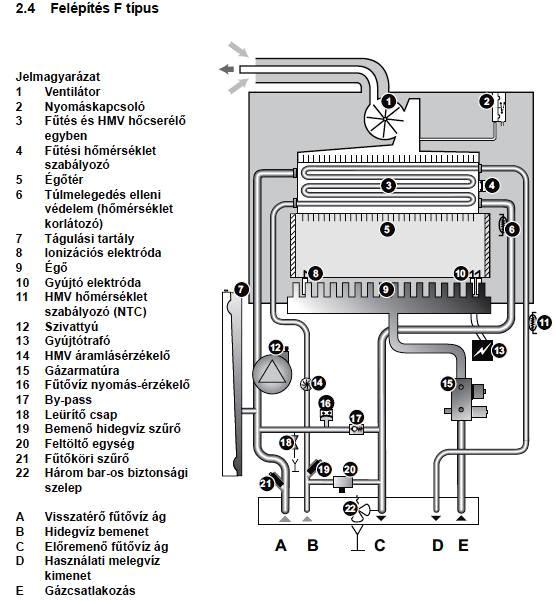

(#) VIM válasza fejko hozzászólására (») Okt 21, 2013 /
Szia! Akkor, hogy mi hol van a berendezéseden, talán a segítségedre lesz a rajz.

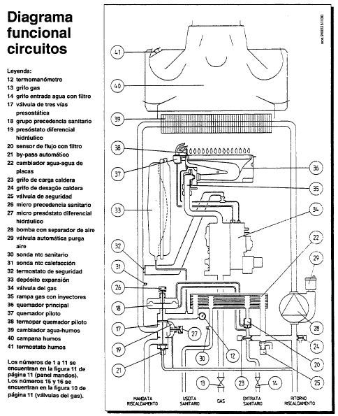

(#) gtabori válasza VIM hozzászólására (») Okt 22, 2013 /
Köszi a visszajelzést, manual-t csak spanyolul és olaszul találtam, de eligazodok rajta. Remélem tisztítani tudom én is. vagy érdemes szerelőt hívni?
(#) gtabori válasza Koncsar hozzászólására (») Okt 22, 2013 /
Szia, köszönöm a javaslatot, készítek pár fotót és feltöltöm. Egy rajzot sikerült találnom, nem tudom ez segítene e.

(#) VIM válasza gtabori hozzászólására (») Okt 22, 2013 /
Szia! Pedig úgy emlékeztem mintha lett volna belőle hazai leírás is. A tisztításról csak annyit, hogy Te tudod a legjobban, hogy milyen képességekkel bírsz és hogyan állsz szerszámozottsággal ami alkalmas a feladatra. Hajrá! Ha csak egy kicsit is bizonytalan vagy magadban, akkor NE szedd szét!

(#) toro válasza gtabori hozzászólására (») Okt 23, 2013 /
Koszos a rendszered és szorul a váltószelep.
"Takarítani" kellene a fűtéskört.
