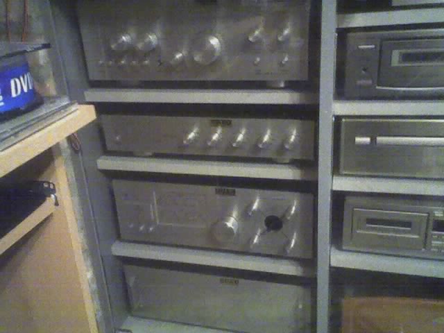

(#) 0123456789 válasza sound.man hozzászólására (») Dec 9, 2007 /
csak nekem 2n3442 és bd 240 van benn itt egy kép

(#) sound.man válasza 0123456789 hozzászólására (») Dec 9, 2007 /
Jól látom hogy fekete egy icsit az egyik ellenállás ott felül??
