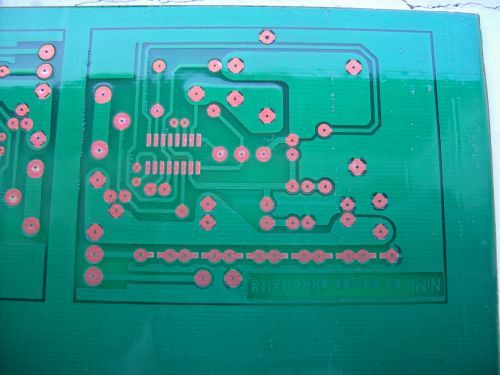

(#) pjg hozzászólása Okt 23, 2013 /
Nyákot csináltam DRY fóliával és Octamex lötstoppal.
emmzolee leírása alapján:
-Levilágítási idő: 3 perc
-Előhívás mosószóda
-Öblítés víz
-Szárítás 100fok 5 perc
-Beégetés UW 30 perc
-Beégetés Sütővel 30 perc 140fokon
Minden nagyon szép de a forr szemek sötétvörösek lettek. Ez nem baj? Lehet forrasztani?
A hozzászólás módosítva: Okt 23, 2013
