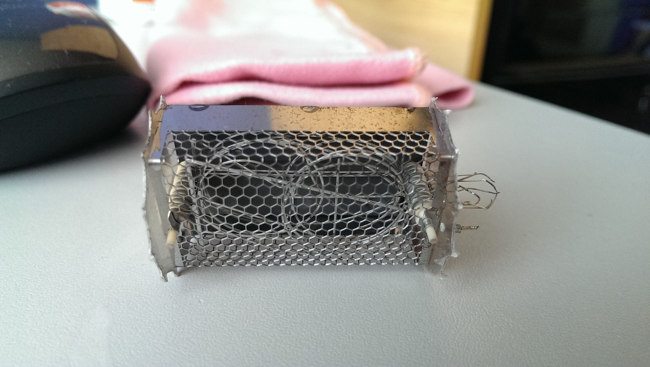

Lehet hogy hülyeség, de van egy Z566m csövem szétszedve... Nem lehetne jó ez sablonnak?
Egy negatív sablonra lenne szükség. De ha a fúrás jönne be, akkor kell csinálni egy olyan fúrófájlt Sprint-be vagy Ealge-ben, amit meg tud enni a CNC.
Jaaaj mi történt ezzel a szegény jó Z566M-mel? Lepottyant? Egyébként igen, negatív minta kellene, hogy a marószerszámot annak mentén lehessen vezetni. ezekkel a számokkal csak a körvonala lenne kirajzolható.
kaptam a héten 2 darabot abból az egyiknek le volt törve a kupakja... De sebaj legalább láttam belülről is
Most van 6 db új piros és 7 darab átlátszó, amiből 2 katódmérgezett egyenlőre |
